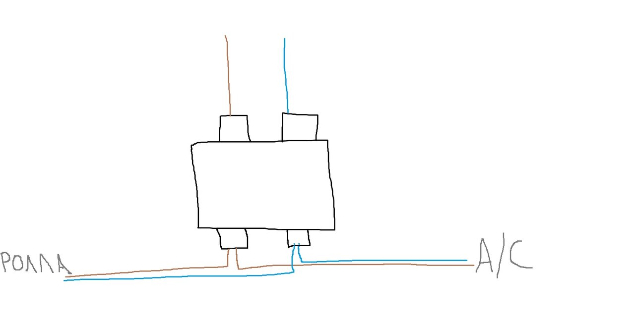

nikos121 Δημοσ. 9 Μαΐου 2019 Δημοσ. 9 Μαΐου 2019 ερχεται ενα καλωδιο ρευματος εξω στο μπαλκονι τοιχο τοιχο και σε ενα σημειο ειναι τυλιγμενο με το καλωδιο του ερκοντισιον και ετσι παιρνει ρευμα. Αν κρινω απο το σχημα του τυλιγματος μαλλον ειναι με κλεμμα. μπορω σε αυτην την κλεμμα να προσθεσω και επιπλεον μια συσκευη? στην προκειμενη να συνδεσω τα ρολλα που εχω ετοιμο καλωδιο και περιμενει τον ηλεκτρολογο 10 χρονια να ερθει? εκει θα το συνδεε και αυτος απλα δεν ξερω πως γινεται. μπαινουν στην κλεμμα καλωδια απο 2 συσκευες γυμνα μαζι? δεν θα υπαρχει προβλημα?
takoulou Δημοσ. 9 Μαΐου 2019 Δημοσ. 9 Μαΐου 2019 Ναι μπαίνουν δύο καλώδια μαζί...Αν χωράνε μέσα στην κλεμμα Τοτε αφού μπαίνουν Βάλτα μαζί και τύλιξε τα... 1

cthulhucarbide Δημοσ. 9 Μαΐου 2019 Δημοσ. 9 Μαΐου 2019 Μια χαρά θα δουλεύει έτσι όπως δείχνεις. Άμα χωράει η κλέμμα βάλε τα καλώδια και είναι οκ. Το μόνο πρόβλημα που θα μπορούσε να δημιουργηθεί είναι το καλώδιο ή η κλέμμα να μην αντέχει φορτία για περισσότερες συσκευές αλλά με αυτά που πας να βάλεις πάνω δεν παίζει να υπάρχει πρόβλημα Τώρα για όσους λένε να μην "παίζουμε" (?) με το ρεύμα και να φωνάζουμε ηλεκτρολόγο για να αλλάξει μια λάμπα, εκτός και αν αναφέρονται σε παιδιά 5 χρονών ή σε άτομα που δεν ξέρουν ούτε τι σχήμα έχει ένα καλώδιο ρεύματος, είναι απλά γραφικότητες

LouCi4er Δημοσ. 9 Μαΐου 2019 Δημοσ. 9 Μαΐου 2019 (επεξεργασμένο) 5 ώρες πριν, nikos121 είπε ερχεται ενα καλωδιο ρευματος εξω στο μπαλκονι τοιχο τοιχο και σε ενα σημειο ειναι τυλιγμενο με το καλωδιο του ερκοντισιον και ετσι παιρνει ρευμα. Αν κρινω απο το σχημα του τυλιγματος μαλλον ειναι με κλεμμα. μπορω σε αυτην την κλεμμα να προσθεσω και επιπλεον μια συσκευη? στην προκειμενη να συνδεσω τα ρολλα που εχω ετοιμο καλωδιο και περιμενει τον ηλεκτρολογο 10 χρονια να ερθει? εκει θα το συνδεε και αυτος απλα δεν ξερω πως γινεται. μπαινουν στην κλεμμα καλωδια απο 2 συσκευες γυμνα μαζι? δεν θα υπαρχει προβλημα? Τι ρολλα ειναι αυτα πατριωτη?Το A/C παιρνει μονιμο ρευμα και το δουλευεις με το τηλεχειριστηριο,τα ρολλα αν τα δωσεις μονιμο ρευμα πως θα ανεβοκατεβαινουν?Αν κρινω απο το σχεδιο σου το ενα καλωδιο ειναι φαση και το αλλο ουδετερος,γειωση δεν χρειαζεται?Αν υπαρχει γειωση (και απλα την παρελειψες απο το σχεδιο) και αν τα ρολλα εχουν τηλεχειριστηριο,αν τα συνδεσεις οπως στο σχεδιο που εκανες δεν υπαρχει κανενα προβλημα,η κλεμμα κραταει το φορτιο με τον χαλκο που εχει,οχι με το πλαστικο περιβλημα οπως νομιζουν μερικοι. Επεξ/σία 9 Μαΐου 2019 από LouCi4er
Fubar.gr Δημοσ. 9 Μαΐου 2019 Δημοσ. 9 Μαΐου 2019 Αντί για την κλασσική βιδωτή κλέμα, θα πρότεινα κάποιο ταχυσύνδεσμο σαν το Wago 221 που είναι φτιαγμένος για αυτή ακριβώς τη δουλειά.

isay Δημοσ. 10 Μαΐου 2019 Δημοσ. 10 Μαΐου 2019 (επεξεργασμένο) @nikos121 Θεωρητικά ναι και αν τα ρολά+ac δεν τραβάνε συνολικό ρεύμα περισσότερο από τις καλωδιώσεις και την ασφάλεια. Η γείωση που είναι; Λείπει από το σχέδιο σου και είναι βασική έλλειψη. EDIT : Το ρεύμα δεν εχει φιλους, σκοτώνει για πλάκα. Επεξ/σία 10 Μαΐου 2019 από isay

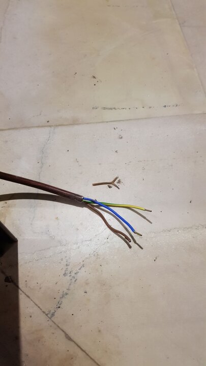

nikos121 Δημοσ. 10 Μαΐου 2019 Μέλος Δημοσ. 10 Μαΐου 2019 (επεξεργασμένο) ναι τα ρολλα εχουν και γειωση. την παρελειψα στο σχεδιο που εφτιαξα. Φαινεται και στην παρακατω φωτο το καλωδιο των ρολλων. Να πω οτι το ερκοντισιον δεν αναβει ποτε σχεδον, τσαμπα το εβαλα καθως μετα ηρθε το φυσικο αεριο και πως επισης τα ρολα λειτουργουν με τηλεκοντρολ με ενα μηχανισμο χαμηλης ισχυος δεν ειναι κατι ιδιαιτερο δηλαδη Επεξ/σία 10 Μαΐου 2019 από nikos121
