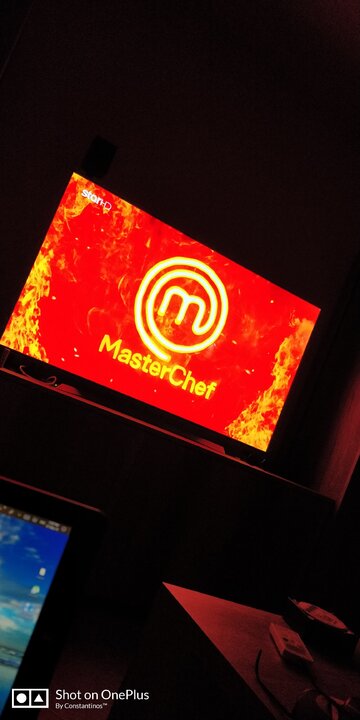

TechnoState Δημοσ. 7 Μαΐου 2019 Δημοσ. 7 Μαΐου 2019 Στην αρχή ναι... προσωπικά, σε ίδια απόσταση, εμένα μου φαίνεται φυσιολογική..... Του λόγου το αληθές (αν αγόραζα τώρα.. σίγουρα θα χτυπούσα 65")
