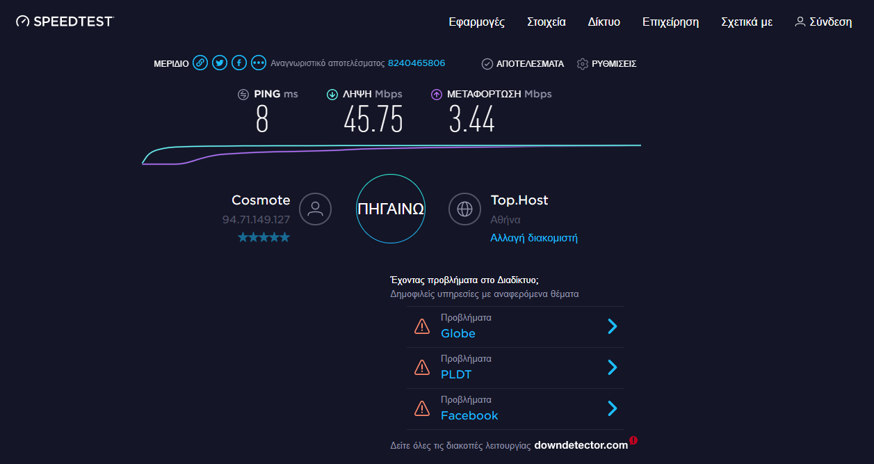

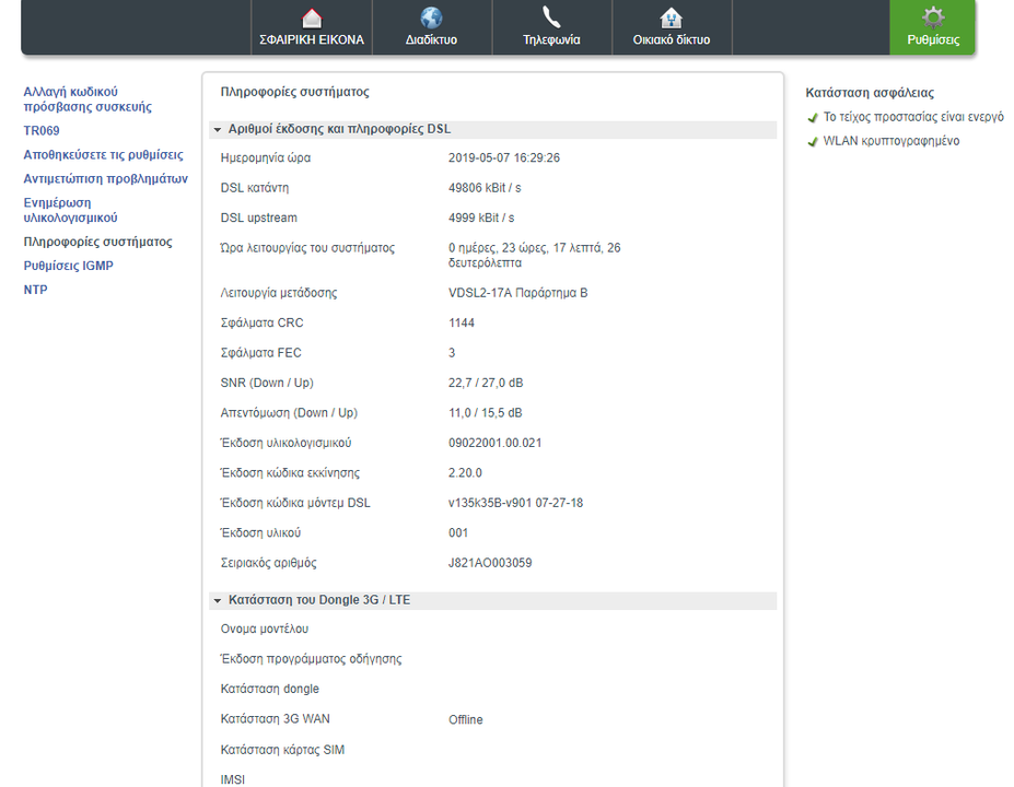

GIANNIS400 Δημοσ. 9 Μαΐου 2019 Μέλος Δημοσ. 9 Μαΐου 2019 Παιδιά από τρίτη σταμάτησαν οι αποσυνδέσεις, μάλλον οφείλονταν στο update του ρουτερ. Από τρίτη βράδυ δεν ειχα καμια αποσύνδεση. Επισης η γραμμη μου εχει τα ποιο κατω χαρακτηριστικα που επισυνάπτω, ένα φίλο που ρώτησα μου ειπε οτι ειμαι σχετικα καλα
