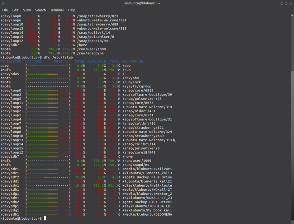

mphxths Δημοσ. 7 Μαΐου 2019 Δημοσ. 7 Μαΐου 2019 26 λεπτά πριν, kllado είπε αλλά δεν ξέρω πώς να βρω τι συμβαίνει γιατί φάκελος με αυτό το όνομα γνωρίζω ότι δεν υπάρχει σε εξωτερικό μεσο Ο φακελος media , κατα πασα πιθανοτητα ειναι καποιος φακελος που υπαρχει στο linux (στο / δηλ) και μολις συνδεεις καποιον εξωτερικο δισκο , κανει mount τον δισκο και δημιουργει καποιον υποφακελο μεσα στον φακελο media για να δειξει τα περιεχομενα του εξωτ. δισκου. Ο φακελος δηλ δεν υφισταται στον εξωτερικο δισκο , αλλα στην εγκατασταση του λινουξ ...απλα χρησιμοποιειται για να βλεπεις εσυ ο χρηστης τα περιεχομενα των εξωτ. δισκων. To df(c) δειχνει partitions ή/και φακελους που χρησιμοποιουνται για mounted εξωτ. δισκους. Αρα στο df(c) δεν προκειται να δεις ποτε το /etc ή οποιονδηποτε αλλο φακελο του συστηματος Για να δεις τα περιεχομενα του αρχειου που σου λεω αρκει ενα : cat /etc/fstab Στο τελευταιο σκρινσοτ τι πανικος παιζει?Ποσους δισκους συνδεσες ρε αθεοφοβε?

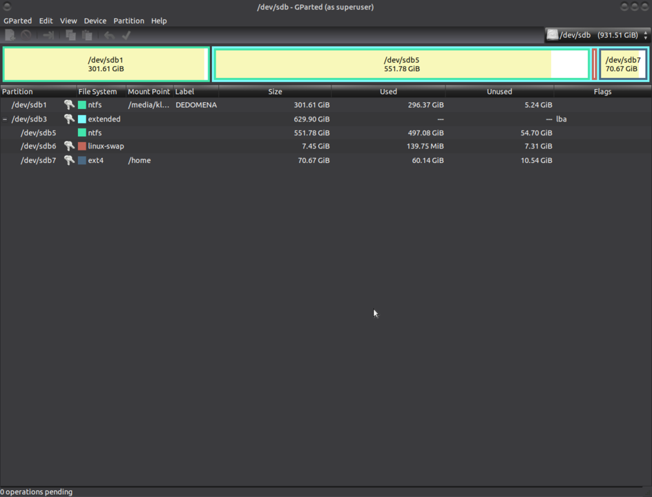

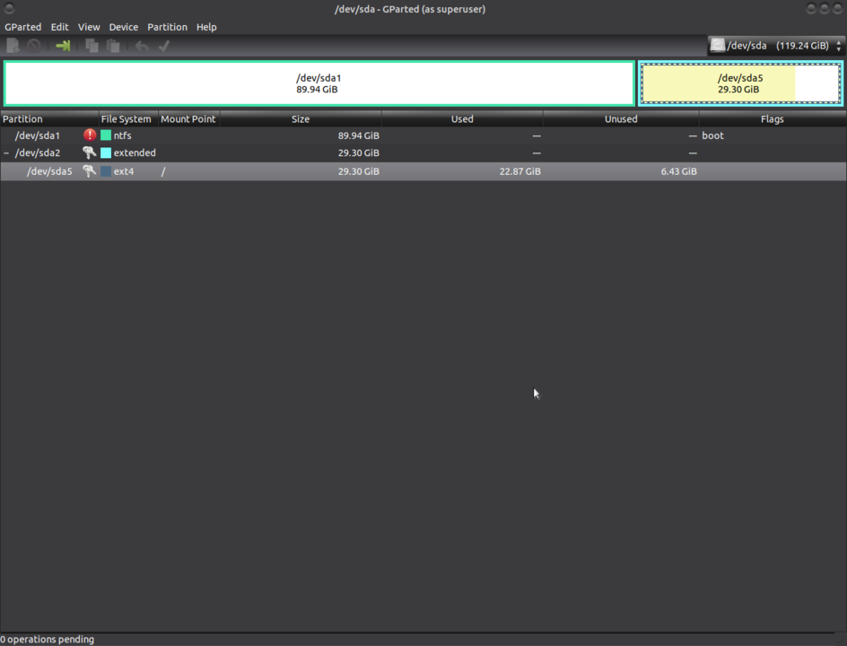

mphxths Δημοσ. 7 Μαΐου 2019 Δημοσ. 7 Μαΐου 2019 (επεξεργασμένο) @kllado Kατσε ρε αδελφε , το "/" (sda5) με το /home (sdb7) ειναι σε διαφορετικους δισκους?Αποσυνδεσε ολους τους εξωτερικους δισκους...και τρεξε το gparted..τι δισκους δειχνει?τι partitions?screenshots... Το χεις μαλακισει μου φαινεται Επεξ/σία 7 Μαΐου 2019 από mphxths
kllado Δημοσ. 7 Μαΐου 2019 Μέλος Δημοσ. 7 Μαΐου 2019 4 λεπτά πριν, mphxths είπε @kllado Kατσε ρε αδελφε , το "/" (sda5) με το /home (sdb7) ειναι σε διαφορετικους δισκους?Αποσυνδεσε ολους τους εξωτερικους δισκους...και τρεξε το gparted..τι δισκους δειχνει?τι partitions?screenshots... Το χεις μαλακισει μου φαινεται o σδα1 είναι ο ssd όπου έχω εγκατεστημενα τα windows & το / του ubuntu. O sdb είναι εσωτερικός σκληρός στόν οποίο έχω το home & swap. Το swap για προφανείς λόγους, το home διότι δεν θέλω να χαλάσω γρήγορα τον ssd. Λόγω εργασίας (δεν εννοώ τα κατεβάσματα αλλά επεξεργασία κλπ) δουλεύει συνέχεια. 9 λεπτά πριν, mphxths είπε @kllado Kατσε ρε αδελφε , το "/" (sda5) με το /home (sdb7) ειναι σε διαφορετικους δισκους?Αποσυνδεσε ολους τους εξωτερικους δισκους...και τρεξε το gparted..τι δισκους δειχνει?τι partitions?screenshots... Το χεις μαλακισει μου φαινεται δεν ξερω γιατι την κατατμηση των win την βγαζει με μήνυμα λάθους γιατί τις λιγες φορες που χρειαζεται δουλευω τα win κανονικά
mphxths Δημοσ. 7 Μαΐου 2019 Δημοσ. 7 Μαΐου 2019 @kllado Αρα αλλαζουν τα δεδομενα... οταν /home και root partition (/) ειναι σε διαφορετικους δισκους..δεν γινεται να κοψεις απο το ενα να ενωσεις στο αλλο..ειναι προφανες πιστευω... Οσον αφορα το root partition (/) που ειναι στον ssd το μονο που μπορεις να κανεις ειναι να τσιμπησεις καποιο κομματι απο το windows partition (/dev/sda1) και να του το κολλησεις.Δεν ξερω ποσο διαθεσιμο χωρο εχει το windows partition , δεν αναγραφεται στο gparted. Για το /home που ειναι στον αλλον τον δισκο , δεν βλεπω φως στο τουνελ...και τα αλλα partitions του δισκου αυτου τα βλεπω ψιλοτιγκαρισμενα.Το /dev/sdb5 που εχει 50gb ελευθερα δεν καταλαβαινω τι partition ειναι και τι εχει μεσα και αν μπορεις απο κει να δωσεις μερικα gbytes στο /home. Εφτιαξες partition scheme περιεργο και δεν ειναι καθολου ευελικτο πια.Ο ssd ειναι πολυ μικρος για να χωραει 2 λειτουργικα + οποια προγραμματα θες να χεις σε αυτα. Επισης οι ssd δεν χαλανε τοσο ευκολα και γρηγορα οσο νομιζεις. Επισης τα swap partitions σαν φιλοσοφια ειναι απαρχαιωμενη..πλεον ευελικτη λυση ειναι τα swap files ή μεσω systemd (γοογλαρε τα).Αρα δεν χρειαζεται πλεον να κοβουμε partition για swap. Στην θεση σου , αυτο που θα εκανα εγω , αν το συστημα εχει 8+ γιγα ραμ , θα εσβηνα τελειως το λινουξ και θα το εβαζα σε virtual machine μεσα στα windows...Aν μιλαμε για φορητο αυτο θα εκανα. Αν μιλαμε για desktop , απλα θα επαιρνα εναν φθηνο ssd με 20-30ευρω και θα εβαζα εκει το λινουξ μονο του.
kllado Δημοσ. 7 Μαΐου 2019 Μέλος Δημοσ. 7 Μαΐου 2019 16 λεπτά πριν, mphxths είπε @kllado Αρα αλλαζουν τα δεδομενα... οταν /home και root partition (/) ειναι σε διαφορετικους δισκους..δεν γινεται να κοψεις απο το ενα να ενωσεις στο αλλο..ειναι προφανες πιστευω... Οσον αφορα το root partition (/) που ειναι στον ssd το μονο που μπορεις να κανεις ειναι να τσιμπησεις καποιο κομματι απο το windows partition (/dev/sda1) και να του το κολλησεις.Δεν ξερω ποσο διαθεσιμο χωρο εχει το windows partition , δεν αναγραφεται στο gparted. Για το /home που ειναι στον αλλον τον δισκο , δεν βλεπω φως στο τουνελ...και τα αλλα partitions του δισκου αυτου τα βλεπω ψιλοτιγκαρισμενα.Το /dev/sdb5 που εχει 50gb ελευθερα δεν καταλαβαινω τι partition ειναι και τι εχει μεσα και αν μπορεις απο κει να δωσεις μερικα gbytes στο /home. Εφτιαξες partition scheme περιεργο και δεν ειναι καθολου ευελικτο πια.Ο ssd ειναι πολυ μικρος για να χωραει 2 λειτουργικα + οποια προγραμματα θες να χεις σε αυτα. Επισης οι ssd δεν χαλανε τοσο ευκολα και γρηγορα οσο νομιζεις. Επισης τα swap partitions σαν φιλοσοφια ειναι απαρχαιωμενη..πλεον ευελικτη λυση ειναι τα swap files ή μεσω systemd (γοογλαρε τα).Αρα δεν χρειαζεται πλεον να κοβουμε partition για swap. Στην θεση σου , αυτο που θα εκανα εγω , αν το συστημα εχει 8+ γιγα ραμ , θα εσβηνα τελειως το λινουξ και θα το εβαζα σε virtual machine μεσα στα windows...Aν μιλαμε για φορητο αυτο θα εκανα. Αν μιλαμε για desktop , απλα θα επαιρνα εναν φθηνο ssd με 20-30ευρω και θα εβαζα εκει το λινουξ μονο του. Nαι έχεις δίκιο για τον ssd, απλώς αυτό το καιρό που δουλεύω δεν έχω καιρό για δραματικες αλλαγες με επανεγκατασταση λειτουργικού κλπ. Για virtual machine χλωμό το βλέπω γιατί το λίνουξ είναι το λειτουργικό στο οποίο εργάζομαι εδώ και λίγα χρόνια. Έχω στήσει τα πάντα όπως τα χρειάζομαι για να μπορω να δουλευω απρόσκοπτα. Για την ακρίβεια έχω μέχρι και σε virtual machine τα xp για κάποια προγράμματα τα οποία δεν δουλεύουν σε 7 και άνω, το αντίστροφο από αυτό που πρότεινες δηλαδή. Αυτό που θα ήθελα να ρωτήσω είναι το εξής: στον sdb ανακάλυψα πως ειχα ξεχασμενο unallocated χωρο τον οποίο φορμάρισα και έχω μερικες εκατοντάδες gb ελευθερα τώρα. Το πρόβλημα είναι ότι μεταξύ αυτού του νέου κενού χωρου και του home παρεμβάλεται το swap. Μπορεί να γίνει κάτι για αυτό; Για τον sda θα πάρω λίγο χωρο απο τα win, ελπίζω να μη δημιουργηθεί πρόβλημα που θα αλλάξει η αρχή της κατάτμησης του λινουξ, έτσι;
mphxths Δημοσ. 7 Μαΐου 2019 Δημοσ. 7 Μαΐου 2019 3 λεπτά πριν, kllado είπε Το πρόβλημα είναι ότι μεταξύ αυτού του νέου κενού χωρου και του home παρεμβάλεται το swap. Μπορεί να γίνει κάτι για αυτό; Δεν ξερω πως θα γινει η δουλεια..δηλ αν μπορεις να το περασεις απο το swap και να το κολλησεις στο home απευθειας..ή αν πρεπει να το κολλησεις στο swap..να κοψεις κομματι (απο το τελος του swap) μετα και να το κολλησεις στο home. 4 λεπτά πριν, kllado είπε Για τον sda θα πάρω λίγο χωρο απο τα win, ελπίζω να μη δημιουργηθεί πρόβλημα που θα αλλάξει η αρχή της κατάτμησης του λινουξ, έτσι; Τι να σου πω..οταν παιζουμε με τα partitions , ολες οι μαλακιες ειναι πιθανες Σε καθε περιπτωση φτιαξε ενα bootable usb stick του gparted , μπουταρε με αυτο και δες πως διαχειριζεται τα partitions , κενους χωρους κλπ.Αποσυνδεσε ολους τους εξωτερικους δισκους για να μην γινει κανα μπερδεμα...
