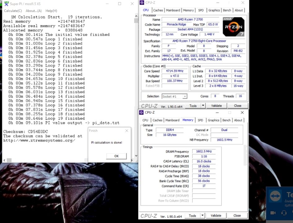

obijuan1983 Δημοσ. 14 Οκτωβρίου 2019 Δημοσ. 14 Οκτωβρίου 2019 (επεξεργασμένο) Μετά από ένα τριήμερο εφημεριών μου την έδωσε και τον έβαλα στο Single Stage... Λογικά είναι ο πιο γρήγορος ελληνικός Ryzen ...σε συχνότητα τουλάχιστον... Ryzen 7 2700 @ 4.7GHz (1.45v - 40C ) Spi 1M Επεξ/σία 14 Οκτωβρίου 2019 από obijuan1983 10 3

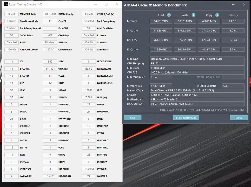

NIKOS25271 Δημοσ. 15 Οκτωβρίου 2019 Δημοσ. 15 Οκτωβρίου 2019 56 λεπτά πριν, ultraex2003 είπε δοκιμασε να παιξεις με τα δικα μου 3533 με 14 αρια και με καλυτερο latency με 1.43 σφιγγουν και αλλο με περισσοτερο ρευμα αλλα οκ αρκεστηκα εδω επισης υπαρχει θεμα ειδικα με τις ballistik με σκρινακια απο μας κλπ ριξτο μια ματια και γραψε εκει οτι θες για να μπορουμε να το παρακολουθουμε Τις είχα πριν στα 3533 με 1.43 αλλά το trcdrd δεν κατέβαινε κάτω από 19 (ίσως το t-topology της taichi σε συνδιασμό με τον 2700 δεν βοηθάει) με αποτέλεσμα να έχω οριακά μεγαλύτερο latency (66.3 στην καλύτερη αλλά συνήθως 66.7. Έτσι όπως είμαι τώρα έχω δει μέχρι και 65.8). Πάντως θα δοκιμάσω τα δικά σου timings σε συνδιασμό με το δικό μου ρεύμα. Το trfc λογικά θα μπορείς να το ρίξεις μέχρι 520 (εκεί το είχα στα 3533 χωρίς θέμα). Σ'ευχαριστώ, αν χρειαστεί κάτι άλλο θα γράψω στο σωστό νήμα.
ultraex2003 Δημοσ. 15 Οκτωβρίου 2019 Δημοσ. 15 Οκτωβρίου 2019 5 λεπτά πριν, NIKOS25271 είπε Τις είχα πριν στα 3533 με 1.43 αλλά το trcdrd δεν κατέβαινε κάτω από 19 (ίσως το t-topology της taichi σε συνδιασμό με τον 2700 δεν βοηθάει) με αποτέλεσμα να έχω οριακά μεγαλύτερο latency (66.3 στην καλύτερη αλλά συνήθως 66.7. Έτσι όπως είμαι τώρα έχω δει μέχρι και 65.8). Πάντως θα δοκιμάσω τα δικά σου timings σε συνδιασμό με το δικό μου ρεύμα. Το trfc λογικά θα μπορείς να το ρίξεις μέχρι 520 (εκεί το είχα στα 3533 χωρίς θέμα). Σ'ευχαριστώ, αν χρειαστεί κάτι άλλο θα γράψω στο σωστό νήμα. asrock εχω και γω τη 470 master sli κοιταξε το trfc και το trcdrd ποιο χαμηλα τραβανε αρκετο ρευμα και δε βρισκω το λογο για 24/7 να παιξω ποιο χαμηλα δινοντας αρκετο ρευμα αλλα τα tiimings εαν εισαι σταθερος η οχι ειναι στο συνολο τους που βαζεις αν θα πετυχεις σταθεροτητα και οχι μεμονομενα επισης δε εναι και το avantage των e-die μνημων το trfc και το trcdrd 1
Grisos Δημοσ. 15 Οκτωβρίου 2019 Δημοσ. 15 Οκτωβρίου 2019 (επεξεργασμένο) 17 ώρες πριν, NIKOS25271 είπε Καλησπέρα παιδιά, Με crucial ballistix sport lt από 3200 τις πήγα 3600 με 1.456 και τα παρακάτω timings. Είναι εντάξει κατά τη γνώμη σας? Επεξεργαστής ο 2700 με all core oc [email protected]. Αν περνάει ολονύχτιο HCI και τρέχεις και game για καμια ώρα χωρίς θέμα, κράτα το σαν βάση και ξεκινα optimization. Απλά αν δεν έχεις κάτι σαν βάση δεν έχει νόημα να προχωρήσεις σε περετέρω αλλαγές διότι μετά θα ψ'αχνεσαι ποια παράμετρος προκαλεί το πρόβλημα. Επίσης να τσεκάρεις και θερμοκρασίες στις μνήμες. Μην ξεπερνάς 50 C ιδανικά σε εφαρμογές όπως games. Επεξ/σία 15 Οκτωβρίου 2019 από Grisos 2

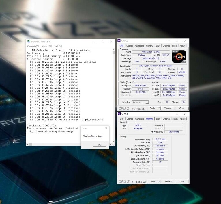

obijuan1983 Δημοσ. 15 Οκτωβρίου 2019 Δημοσ. 15 Οκτωβρίου 2019 Custom watercool Ryzen 7 3700X 4.7GHz Windows 10 Spi1M 4 3

kostas_anes Δημοσ. 15 Οκτωβρίου 2019 Δημοσ. 15 Οκτωβρίου 2019 1 ώρα πριν, obijuan1983 είπε Custom watercool Ryzen 7 3700X 4.7GHz Windows 10 Spi1M Με περασες για λιγο
Sheogorath Δημοσ. 15 Οκτωβρίου 2019 Δημοσ. 15 Οκτωβρίου 2019 2 ώρες πριν, obijuan1983 είπε Custom watercool Ryzen 7 3700X 4.7GHz Windows 10 Spi1M Sub ambient? Μου κάνει εντύπωση πως μπήκε λειτουργικό με τέτοια συχνότητα, αν είναι απλα υδροψυξη. Οι μνήμες οι δικιες σου RGB με τα 75, ανέβηκαν τόσο πολύ τόσο σφικτά; Ωραιος πάντως!

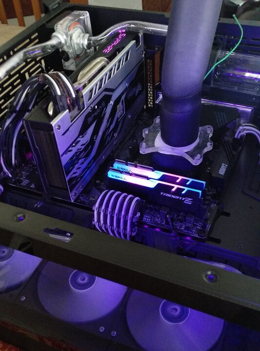

obijuan1983 Δημοσ. 15 Οκτωβρίου 2019 Δημοσ. 15 Οκτωβρίου 2019 Το PC είναι ολιγοωρη παραχώρηση! Flare X οι μνήμες Watercool 480mm radiator + Eheim αντλία Asus 370X Πρωινό Bench Session! 2 ώρες πριν, kostas_anes είπε Με περασες για λιγο Δεν έχεις back up? 1
ilos Δημοσ. 15 Οκτωβρίου 2019 Δημοσ. 15 Οκτωβρίου 2019 (επεξεργασμένο) 6 λεπτά πριν, obijuan1983 είπε Το PC είναι ολιγοωρη παραχώρηση! Flare X οι μνήμες Watercool 480mm radiator + Eheim αντλία Asus 370X Πρωινό Bench Session! Δεν έχεις back up? πόσο ρεύμα οι μνήμες για αυτά τα settings? Unreal που πήγαν τόσο σε x370. Επεξ/σία 15 Οκτωβρίου 2019 από ilos
kostas_anes Δημοσ. 15 Οκτωβρίου 2019 Δημοσ. 15 Οκτωβρίου 2019 7 λεπτά πριν, obijuan1983 είπε Το PC είναι ολιγοωρη παραχώρηση! Flare X οι μνήμες Watercool 480mm radiator + Eheim αντλία Asus 370X Πρωινό Bench Session! Δεν έχεις back up? Eυκολα ξανατρεχω στα 4.8 με chilled water, αλλα βαριεμαι του θανατα atm 2 λεπτά πριν, ilos είπε Unreal που πήγαν τόσο σε x370. Well σε Prime Pro X370 τις ετρεχα 24/7 στα 3600 CL14 1

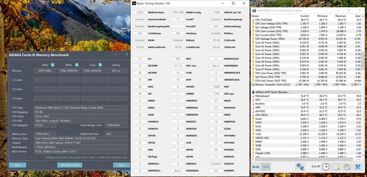

Sheogorath Δημοσ. 15 Οκτωβρίου 2019 Δημοσ. 15 Οκτωβρίου 2019 Καλησπέρα, κάντε μου μια χάρη αν μπορεί κανένας, σε 1ης ή 2ης γενιάς Ryzen, τρέξτε κάτι βαρύ (πχ 10-15 δευτερόλεπτα IBT) και πείτε μου στο HWinfo64 τι σας βάζει σαν μέγιστο ρεύμα στο SoC. SVI 2TFN SoC Current. Σε 1700 με μνήμες 32GB 3400 και Vsoc 1.05 βάζει 13κατι Ampere (λογικό), σε 1600 με 16GB 3000 μνήμες και Vsoc 1.1 λέει 30-32 Ampere! Επειδή ειναι ο επεξεργαστής που χάρη στο wonderful engineering της Asus έφαγε 1.35V SoC για κανα 2 λεπτά, φοβάμαι μην "ξεχείλωσε". 1 1
