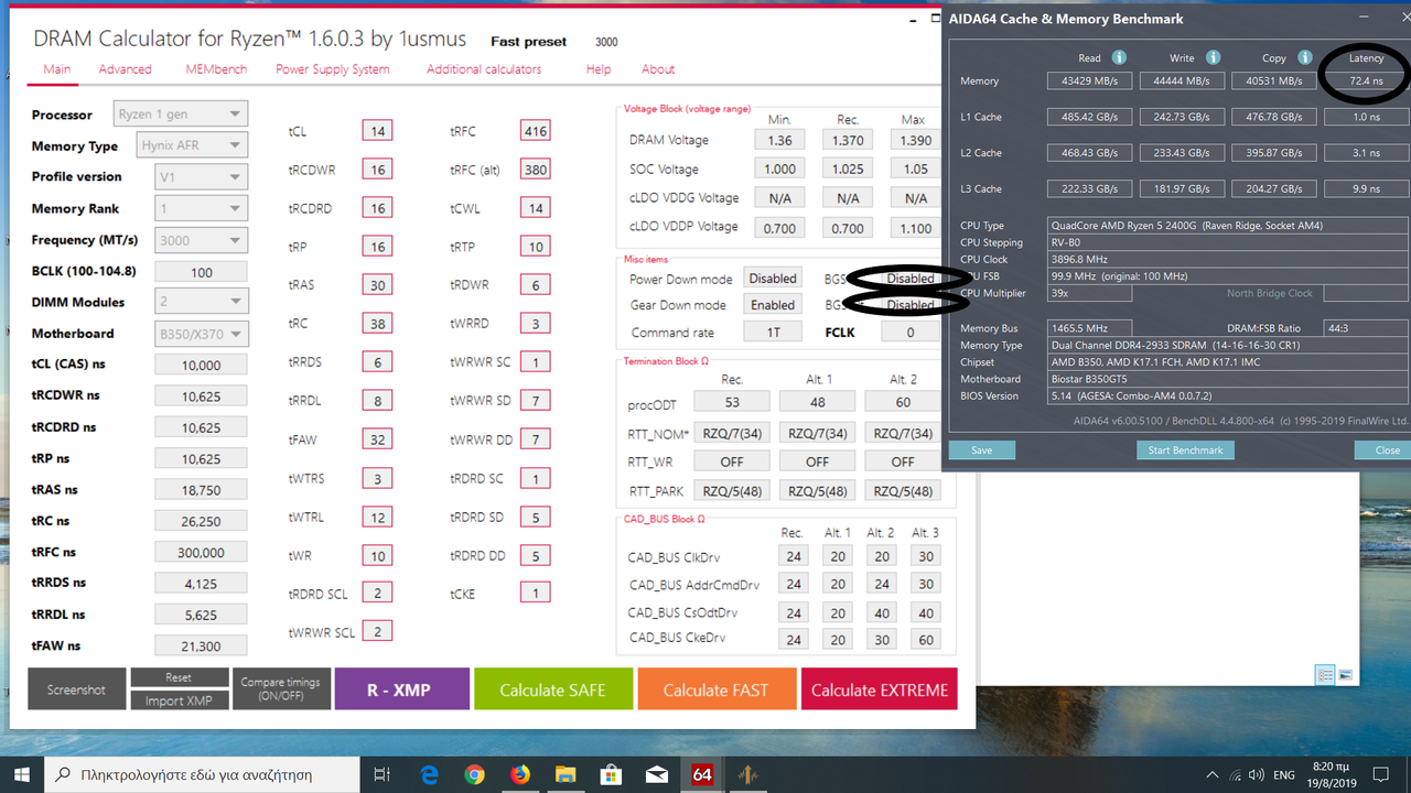

Τις μνήμες τις τρέχω όπως παρακάτω, με χειροκίνητες ρυθμίσεις.
Με power down mode ενεργό και grear down mode ενεργό , έχω τραγικό latency στα 88,9ns .....

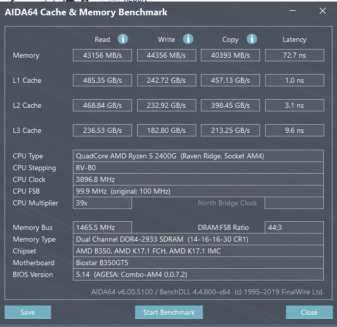

Απενεργοποιώντας τα πέφτει στα 72,5nsec .
Και τέλος με gear down enable, power down disable
Επεξ/σία από adtakhs

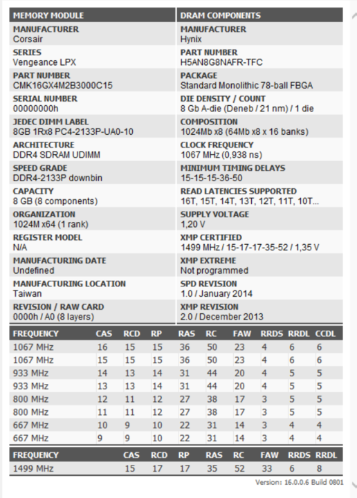

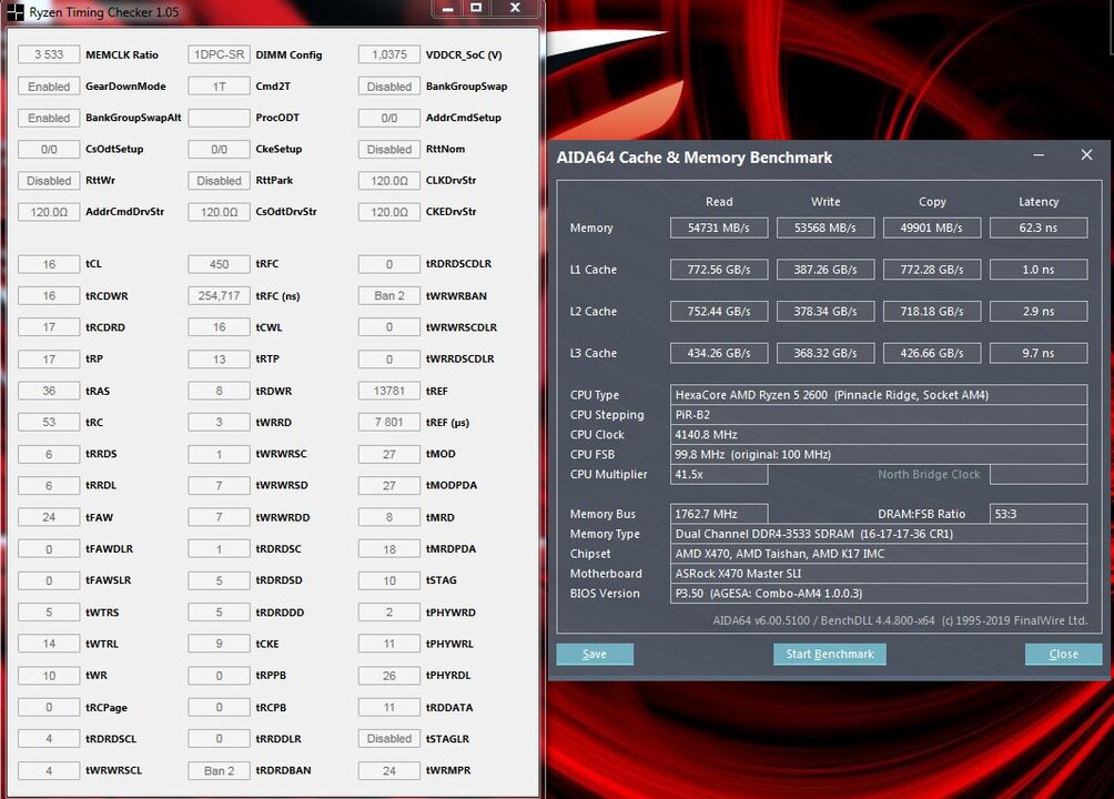

προς καθε ενδιαφερωμενο  με μνημες  2Χ8 CORSAIR   3200 AFR
asrock  x470 sli master  με τελευταιο βιος 3.50 σε win 7
ryzen  2600  stock οι μνημες και timmings με (xmp ρευμα 1.35/ vsoc 1.13 )
και  εφθασα εως εδω οποιος εχει κατι αντιστοιχο  μπορει να δοκιμασει τα timmings μου
3200 @ 3533  με ρευμα 1.39 και v soc 1.05 με αυτα τα timmings
τον ετρεχα για σταθεροτητα  μαζι με τις μνημες  3533 στα 4150
Τις ίδιες μνήμες έχουμε ...
Απλά τις δικές μου τις έχουν πιστοποιήσει στα 3000 CL15 ....
Θα δοκιμάσω τι ρυθμίσεις σου να δούμε αν πιάνω κάτι καλύτερο .😊
Thanks !

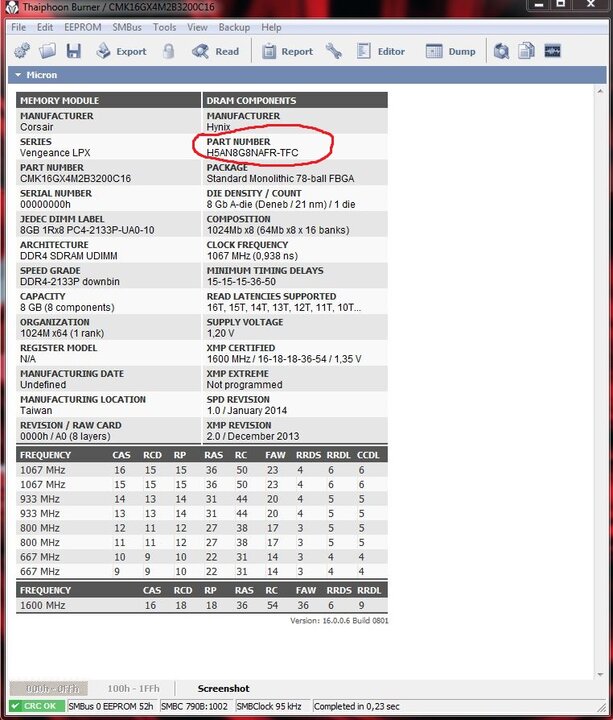

Αυτο που ανεφερα χθες το ειδες; Γιατι μαλλον ΔΕΝ εχετε τις ιδιες μνημες....
41 λεπτά πριν, kostas_anes είπε
bro !! οταν λες δε ειναι ιδιες που το στηριζεις ; βαση του thaiphoon φαινονται ιδιες και στο 2133 downbin  απλα σε μενα ειναι στα 3200 με 16/18/18 /36 και 1.35
16 ώρες πριν, kostas_anes είπε
Δεν νομιζω να ειναι οντως AFR..... Τα timings σου ειναι σε επιπεδα b-die για τις τασεις που δινεις.
Τι version λενε τα στικακια σου πανω στο heatsink? Γιατι κατι μου λεει οτι ειναι ιδια η φαση με τo 2400MHz σε XMP """Μicron A-Die""" στικακι μου που κανει 3733/16 ενω το A-die με το ζορι παει πανω απο 3200...
Τελικα Micron F-die ειναι το στικακι, αλλα η corsair εχει μπερδεψει τα μπουτια της με το SPD.
@ultraex2003
28 λεπτά πριν, kostas_anes είπε
ειδα τα στικακια γραφουν  πανω   v 5.32 επισης ειναι single rank βαση του cpu-z
Επεξ/σία από ultraex2003
Eιδες που ειχα δικιο :P
Το version 5.32 ειναι Hynix CJR το οποιο ειναι πιο πολυ κοντα σε b-die παρα σε Hynix AFR. Εξηγει μια χαρα τα timings σου.
14 λεπτά πριν, kostas_anes είπε
μαλιστα δηλαδη  ειναι λαθος πληροφοριες της corsair οτι ειναι AFR  ; και τωρα τι κανω ψαχνομαι με CJR  timmings η δε εχει νοημα απο θεμα κερδους για κατι καλυτερο ;;
σε ευχαριστω παντως για τις πληροφοριες
6 λεπτά πριν, ultraex2003 είπε
Mε CJR δεν εχω ασχοληθει, γιατι δεν μου εχει κατσει κανενα DIMM. Δες ομως απο calculator αν μπορεις να μειωσεις κατι στα timings, δεν χανεις κατι.
Οσο για την πληροφορηση, γι αυτο ειναι το φορουμ ;)
Να αναφερω παντως πως στην v5.32 υπαρχει μικρη πιθανοτητα να ειναι οντως AFR αλλα και MFR. Τα timings σου παντως ειναι απαγορευτικα και για τα 2 αυτα dies. Γενικα αυτο με τα "versions" της Corsair ειναι παντελως ηλιθιο.
