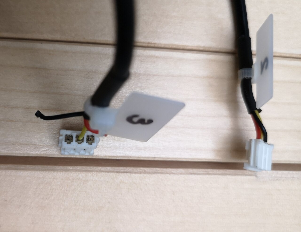

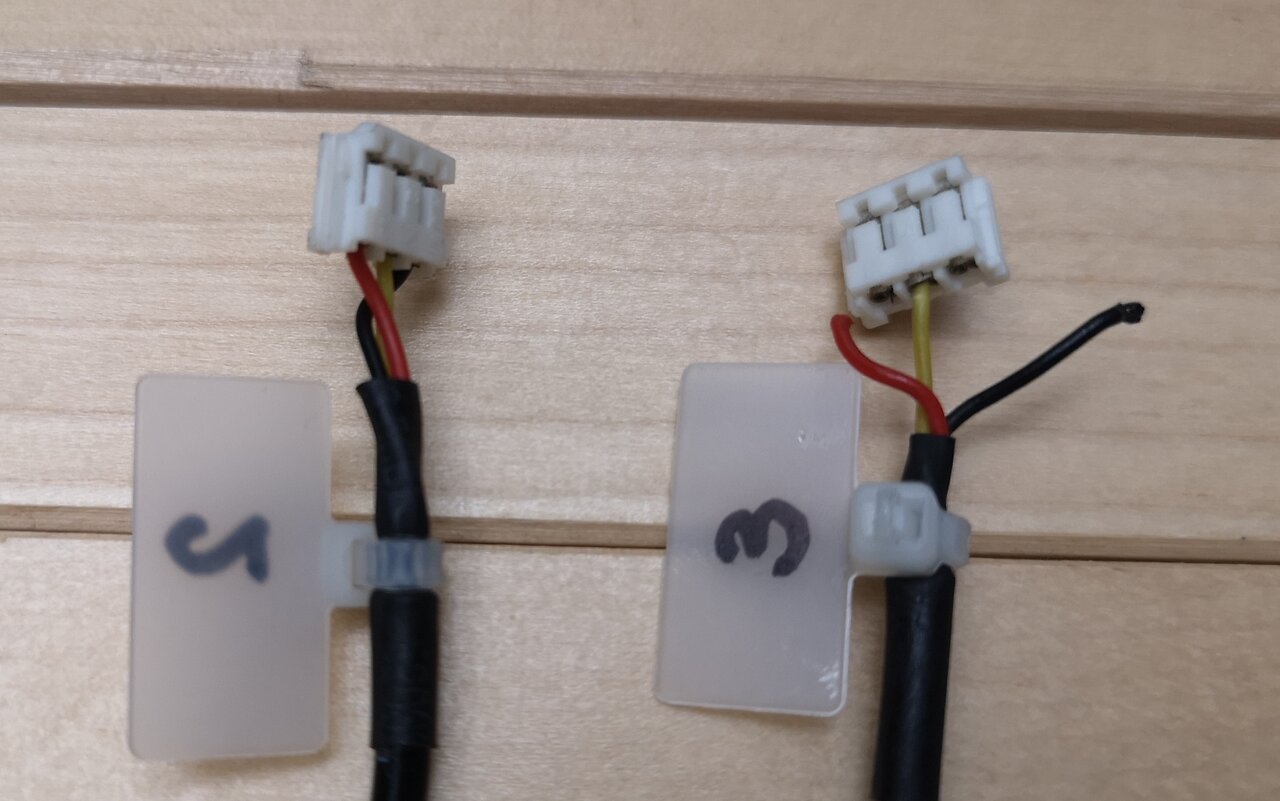

Commendatore Δημοσ. 4 Μαΐου 2019 Δημοσ. 4 Μαΐου 2019 Δυστυχώς όπως βλέπετε στις φωτογραφίες που επισυνάπτω, λίγο η παραπάνω δύναμη, λίγο η λάθος γωνία είχαν ως αποτέλεσμα 2 κομμένα καλώδια... Γνωρίζετε αν κυκλοφορούν ανταλλακτικά καλώδια του τύπου αυτού και αν όχι, υπάρχει τρόπος να επισκευαστεί το ίδιο καλώδιο;
odystam Δημοσ. 5 Μαΐου 2019 Δημοσ. 5 Μαΐου 2019 Λογικά θα υπάρχουν τέτοια φις ή έστω παρόμοια που ταιριάζουν. Αν έχεις κολλητήρι και ασχολείσαι με αυτά μπορείς να το φτιάξεις, αλλιώς αν δεν έχεις εμπειρία απλά πήγαινέ το σε εναν ηλεκτρολόγο, δεν είναι κάτι.. Εγω όταν μου χαλάνε κάτι τέτοια καλώδια κόβω τελείως το φις και κολλάω στις άκρες θηλυκά καλώδια από αυτά που χρησιμοποιούν σε arduino/Raspberry κτλπ. 1
Commendatore Δημοσ. 5 Μαΐου 2019 Μέλος Δημοσ. 5 Μαΐου 2019 6 λεπτά πριν, odystam είπε Λογικά θα υπάρχουν τέτοια φις ή έστω παρόμοια που ταιριάζουν. Αν έχεις κολλητήρι και ασχολείσαι με αυτά μπορείς να το φτιάξεις, αλλιώς αν δεν έχεις εμπειρία απλά πήγαινέ το σε εναν ηλεκτρολόγο, δεν είναι κάτι.. Εγω όταν μου χαλάνε κάτι τέτοια καλώδια κόβω τελείως το φις και κολλάω στις άκρες θηλυκά καλώδια από αυτά που χρησιμοποιούν σε arduino/Raspberry κτλπ. Μήπως έχεις κάποιο link από αυτά τα θηλυκά καλώδια που χρησιμοποιείς; Επίσης μήπως γνωρίζετε πως ονομάζονται αυτών των ειδών τα φις; Θα ήθελα να ψάξω παράλληλα στο Ebay ...
VasKag Δημοσ. 5 Μαΐου 2019 Δημοσ. 5 Μαΐου 2019 Ειναι σχετικα ευκολο να το επισκευασεις και μονος σου. Με ενα λεπτο και αιχμηρο αντικειμενο, σηκωνεις (νομιζω) λιγο το ασπρο πλαστικο και βγαινει ο μεταλλικος ακροδεκτης. Ειναι κουμπωτοι. Πας σε ενα οποιοδηποτε μαγαζι με ηλεκτρονικα, και εχοντας το μαζι σου παιρνεις τα ιδια. κοστος μερικα λεπτα του ευρω. Δεν χρειαζεται απαραιτητα κολληση. Ξεγυμνωνεις το καλωδιο και το πρεσαρεις με ενα λεπτο μυτοτσιμπιδο ή πενσα. Αν πας σε εξειδικευμενα μαγαζια ηλεκτρονικων (πχ ΦΑΝΟΣ στο κεντρο της αθηνας, αν εισαι απο αθηνα) μπορεις να βρεις και ετοιμο καλωδιο. Αν δεν πιανουν τα χερια σου. 1
Commendatore Δημοσ. 5 Μαΐου 2019 Μέλος Δημοσ. 5 Μαΐου 2019 4 ώρες πριν, VasKag είπε Ειναι σχετικα ευκολο να το επισκευασεις και μονος σου. Με ενα λεπτο και αιχμηρο αντικειμενο, σηκωνεις (νομιζω) λιγο το ασπρο πλαστικο και βγαινει ο μεταλλικος ακροδεκτης. Ειναι κουμπωτοι. Πας σε ενα οποιοδηποτε μαγαζι με ηλεκτρονικα, και εχοντας το μαζι σου παιρνεις τα ιδια. κοστος μερικα λεπτα του ευρω. Δεν χρειαζεται απαραιτητα κολληση. Ξεγυμνωνεις το καλωδιο και το πρεσαρεις με ενα λεπτο μυτοτσιμπιδο ή πενσα. Αν πας σε εξειδικευμενα μαγαζια ηλεκτρονικων (πχ ΦΑΝΟΣ στο κεντρο της αθηνας, αν εισαι απο αθηνα) μπορεις να βρεις και ετοιμο καλωδιο. Αν δεν πιανουν τα χερια σου. ΟΚ, θα το προσπαθήσω ρε παίδες, μέχρι εκεί πιάνουν τα χέρια μου. Με προβληματίζουν λίγο τα πολύ λεπτά καλώδια... μήπως θα χρειαστώ κάποια εξειδικευμένα εργαλεία, όπως για παράδειγμα τους εξολκείς αυτούς; Phobya Molex Extractor Kit https://www.coolerkit.com/shop/phobya-molex-extractor-3094p.html
Επισκέπτης Δημοσ. 5 Μαΐου 2019 Δημοσ. 5 Μαΐου 2019 (επεξεργασμένο) Για όνομα... απλά βγάλε ότι απομεινάρι υπάρχει από το κομμένο καλώδιο στο βύσμα, ξεγύμνωσε λίγο από το μπλε και το κόκκινο καλώδιο, βάλτα πίσω (στην σωστή θέση) και πίεσε τα δύο σιδεράκια μετά (από την μεριά που τα έβαλες) για να μην βγουν. ΑΠΛΟ ΠΛΑΣΤΙΚΟ ΜΕ 3 ΜΕΤΑΛΛΙΚΕΣ ΕΠΑΦΕΣ ΕΙΝΑΙ, οπότε μην φοβάσαι... Επεξ/σία 5 Μαΐου 2019 από Επισκέπτης
Fubar.gr Δημοσ. 6 Μαΐου 2019 Δημοσ. 6 Μαΐου 2019 Στις 5/5/2019 στις 12:16 ΠΜ, Commendatore είπε Επίσης μήπως γνωρίζετε πως ονομάζονται αυτών των ειδών τα φις; Αυτά είναι συνήθως τύπου JST: https://en.wikipedia.org/wiki/JST_connector Είναι πολλοί διαφορετικοί τύποι, πχ XH, SH, GH κτλ. Κάποια είναι συμβατά μεταξύ τους, δηλαδή μπορείς να κουμπώσεις ένα αρσενικό σε διαφορετικού τύπου θηλυκό, όμως τα πιό πολλά δέν είναι συμβατά. Υπάρχουν και κάποια μοντέλα molex που μοιαζουν με JST. Το συγκεκριμένο της φωτογραφίας δέν ξέρω τι είναι, δέν φαίνεται σαν JST. Θυμίζει πιό πολύ τον κονέκτορα του floppy 1
Commendatore Δημοσ. 6 Μαΐου 2019 Μέλος Δημοσ. 6 Μαΐου 2019 10 ώρες πριν, Fubar.gr είπε Αυτά είναι συνήθως τύπου JST: https://en.wikipedia.org/wiki/JST_connector Είναι πολλοί διαφορετικοί τύποι, πχ XH, SH, GH κτλ. Κάποια είναι συμβατά μεταξύ τους, δηλαδή μπορείς να κουμπώσεις ένα αρσενικό σε διαφορετικού τύπου θηλυκό, όμως τα πιό πολλά δέν είναι συμβατά. Υπάρχουν και κάποια μοντέλα molex που μοιαζουν με JST. Το συγκεκριμένο της φωτογραφίας δέν ξέρω τι είναι, δέν φαίνεται σαν JST. Θυμίζει πιό πολύ τον κονέκτορα του floppy Δεν ξέρω εάν και κατά πόσο σας βοηθάει η φωτογραψία, αλλά το κομμένο καλώδιο συνδέεται στην επάνω υποδοχή. Η πλακέτα νομίζω πως σχετίζεται με τον δέκτη υπέρυθρων για το κουτί (το κουτί έχει διάφορες τέτοιες πλακέτες και καλώδια με 3, 4 ή και περισσότερους ακροδέκτες, ανάλογα με τη λειτουργία που ελέγχουν)
