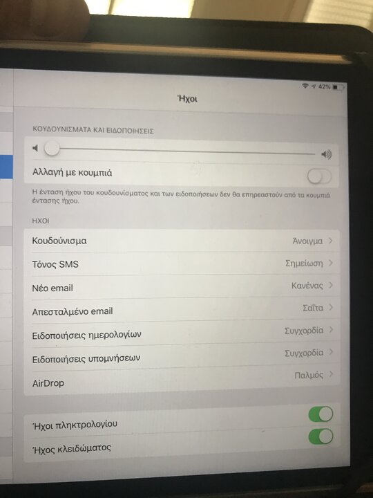

dennisfo Δημοσ. 5 Μαΐου 2019 Μέλος Δημοσ. 5 Μαΐου 2019 Σε οποιοδήποτε app μου το κάνει όχι μόνο στην μουσικη.Εδω σε φωτό οι ρυθμίσεις
atheatos Δημοσ. 5 Μαΐου 2019 Δημοσ. 5 Μαΐου 2019 Δοκιμασε την μπαρα , με τα κοδουνισματα και της ειδοποιησεις να την βάλεις τερμα δεξια.
CheOnWeb Δημοσ. 5 Μαΐου 2019 Δημοσ. 5 Μαΐου 2019 (επεξεργασμένο) Απ’ ό,τι γράφει στις ρυθμίσεις, αυτή η μπάρα επηρεάζει μόνο ringtones και notifications. Αν δεν κάνω λάθος, το Audio Output ελέγχεται μόνο από τα κουπιά και μόνο όταν υπάρχει ενεργό player. Πέραν αυτού υπάρχουν και τα Settings του Music App που προανέφερα. Ποτέ δεν ξέρεις βέβαια οπότε αξίζει να δοκιμαστούν κάποιοι συνδυασμοί ρυθμίσεων αν και δεν ελπίζω σε λύση μέσω iOS. Θα έψαχνα καλά τις ρυθμίσεις του Kenwood, αλλιώς θα ζούσα μ’ αυτή την «ασυμβατότητα», βάζοντας το iPad σε σταθερή θέση και ελέγχοντας τη στάθμη απ’ το Kenwood (που είναι και το σωστό εδώ που τα λέμε). Επεξ/σία 5 Μαΐου 2019 από CheOnWeb
