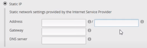

thedrpapa Δημοσ. 17 Δεκεμβρίου 2020 Δημοσ. 17 Δεκεμβρίου 2020 1 ώρα πριν, Finn είπε Δοκίμασες να επιλέξεις static, να δώσεις static ip 192.168.1.50 πχ και στα lan ports να δώσεις 192.168.2.1 ? Όταν είναι να βάλω static IP μου έχει αυτά τα πεδία να συμπληρώσω και δεν μπορώ να καταλάβω τι ακριβώς θέλει.
Finn Δημοσ. 17 Δεκεμβρίου 2020 Δημοσ. 17 Δεκεμβρίου 2020 4 λεπτά πριν, thedrpapa είπε Όταν είναι να βάλω static IP μου έχει αυτά τα πεδία να συμπληρώσω και δεν μπορώ να καταλάβω τι ακριβώς θέλει. Address θα βάλεις μια IP στο range που δίνει ο DHCP του H300s. πχ αν το subnet που πάιζει το h300s ειναι 192.168.1.χ τότε δώσε μια IP 192.168.1.10 και 24 (στο δίπλα πεδίο πάνω δεξιά). Gateway βάλε 192.168.1.1 και DNS server 8.8.8.8
