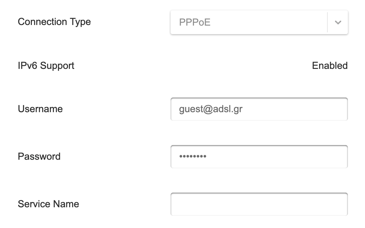

Finn Δημοσ. 17 Δεκεμβρίου 2020 Δημοσ. 17 Δεκεμβρίου 2020 (επεξεργασμένο) Αντι για basic setup διάλεξε WAN 2LAN2 και μετά PPPoE. Στα credentials βάλε [email protected] και password guest. Λένε ότι με αυτα τα generic δουλέυει αρκεί βέβαια να είναι ενεργοποιημένο το PPPoE Passthrough από τις ρυθμίσεις του H300s. Αλλιώς μ ένα τηλ στο 13840 θα τα έχεις. Αν αυτο δε δουλέψει επίλεξε πάλι WAN 2LAN2 αλλα την πρώτη επιλογή DHCP αλλά στο LAN ports θα βάλεις διαφορετικό subnet απ αυτό το H300s. Επεξ/σία 17 Δεκεμβρίου 2020 από Finn

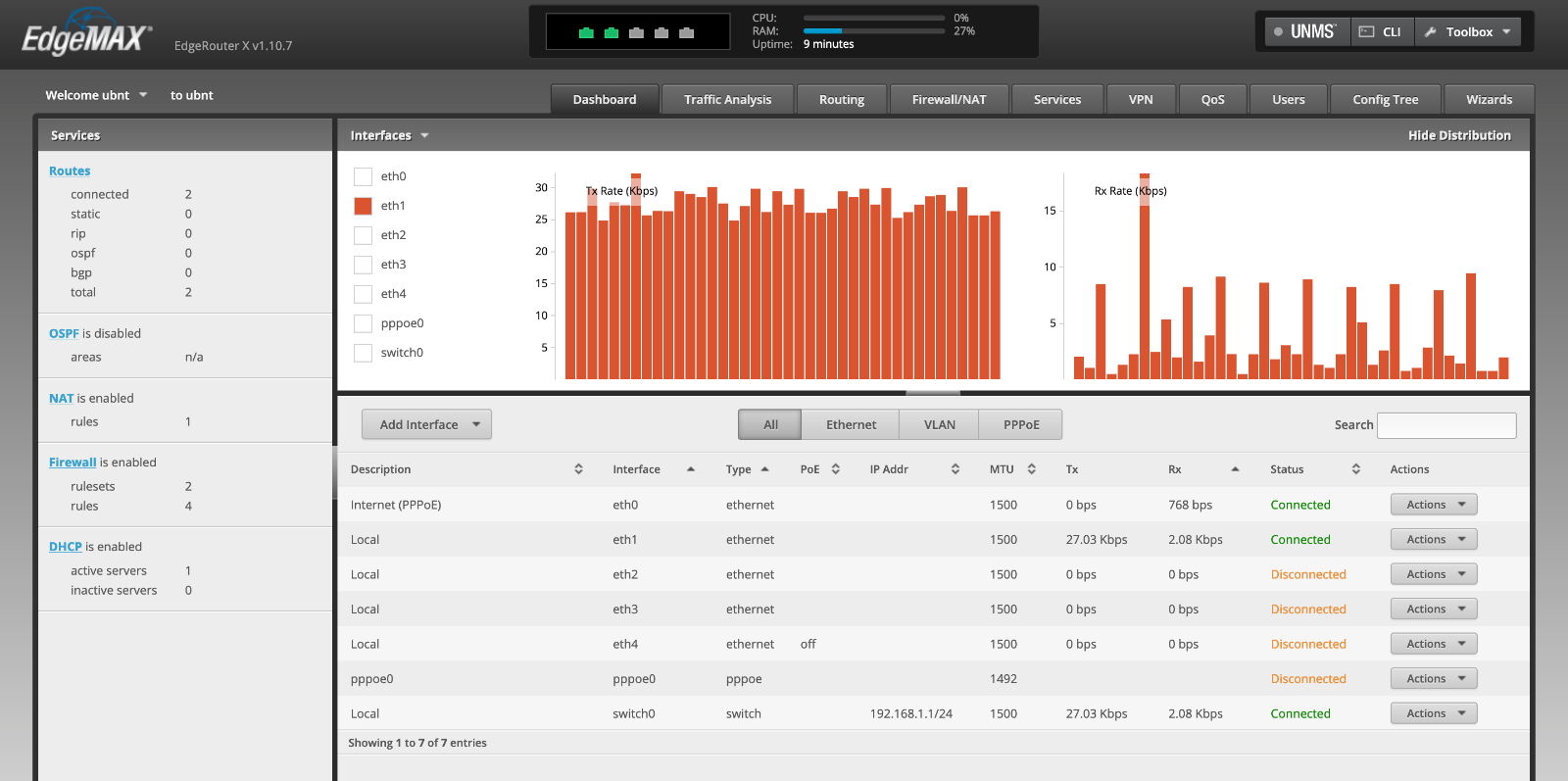

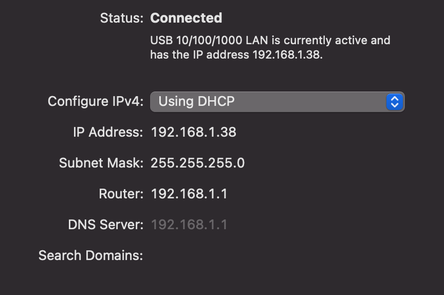

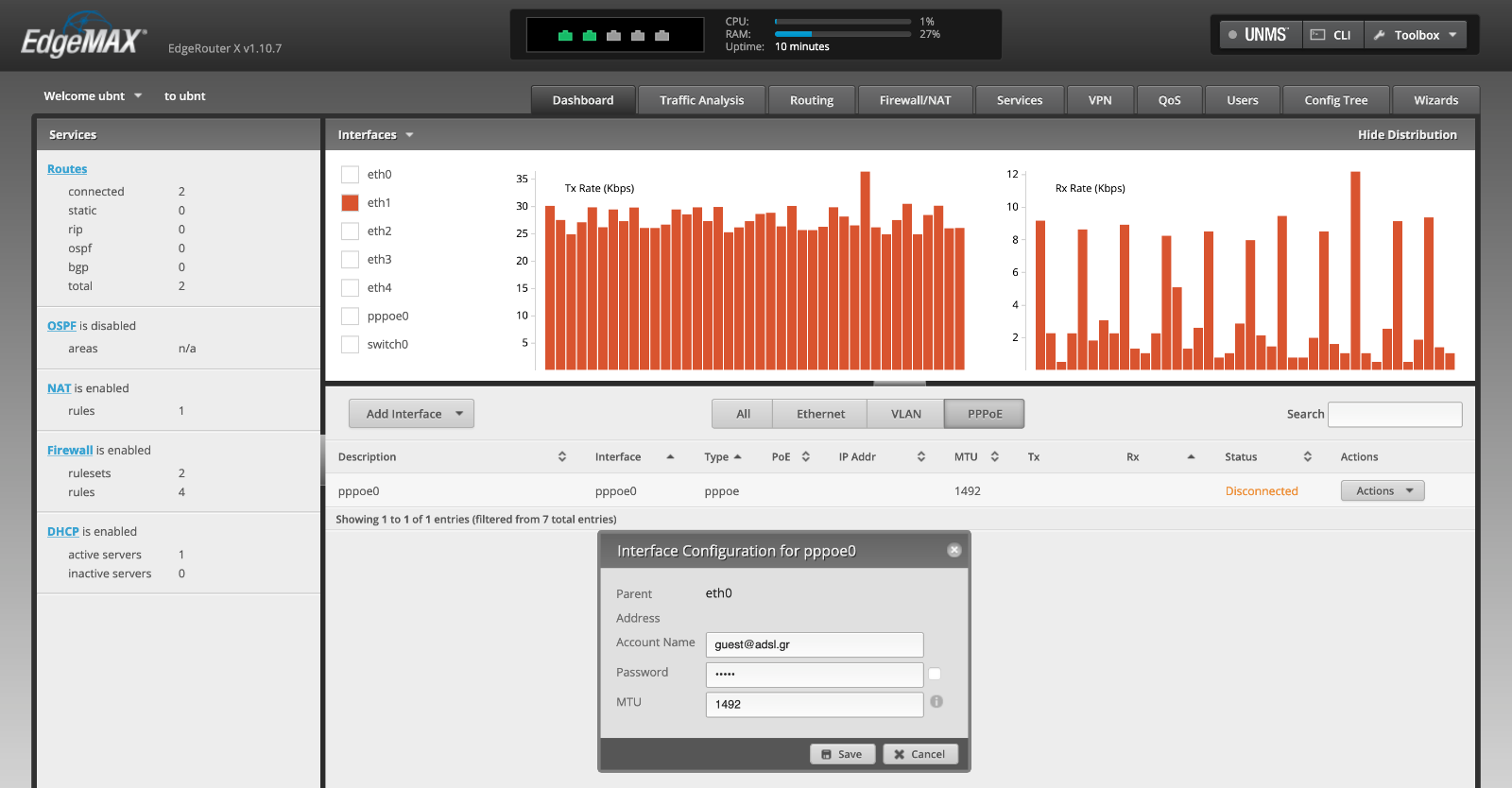

thedrpapa Δημοσ. 17 Δεκεμβρίου 2020 Δημοσ. 17 Δεκεμβρίου 2020 16 λεπτά πριν, Finn είπε Οπότε δοκιμάζεις α.) με PPPoE στο ER-X με τα credentials που σου έγραψα πριν και βλέπεις αν στην κεντρική καρτέλα γράφει το PPPoE connnected β.) Με DHCP ή Static (δίνεις μια IP στο εύρος που μοιράζει το H300s και στα lan ports βάζεις άλλο subnet). Δοκίμασα το α) με τα εξής αποτελέσματα: Η συνδεσμολογία είναι: Στο eth0 συνδέω το H300s από την LAN2 και στο eth1 συνδέω το λάπτοπ το οποίο έχει αυτόματο DHCP.
