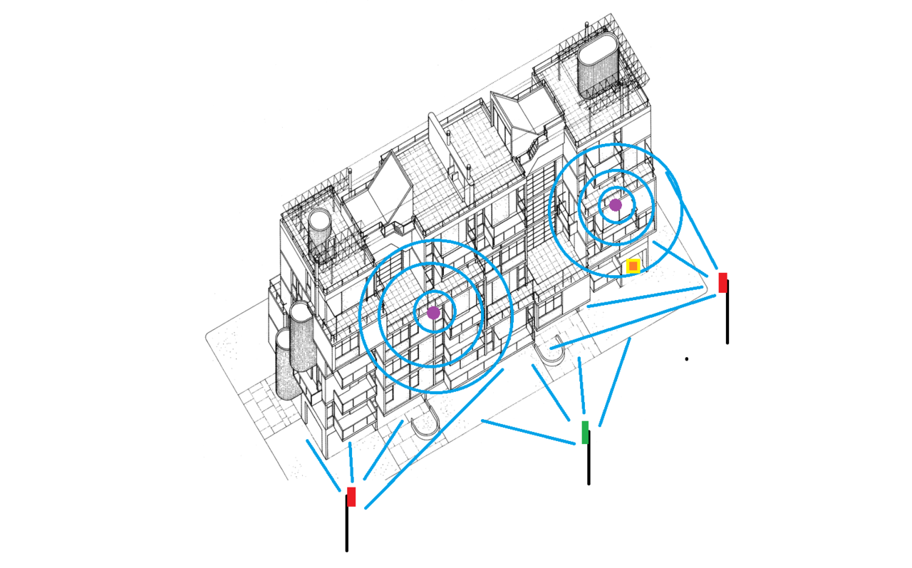

Heartl3ss21 Δημοσ. 2 Μαΐου 2019 Δημοσ. 2 Μαΐου 2019 (επεξεργασμένο) Καλησπέρα σε όλα τα παιδιά, Θα ήθελα λίγο τα φώτα σας. Έχω μία παλιά πολυκατοικία η οποία έχει αρκετά διαμερίσματα. Θα ήθελα να υλοποιήσω μία φθηνή αλλά όσο δυνατόν γίνεται αποδοτική λύση προκειμένου να δώσω Wi-Fi σε αυτούς που διαμένουν στα διαμερίσματα. Επειδή το κτίριο είναι παλίο και τα δωμάτια πολλά, δεν υπάρχει περίπτωση να περαστεί καλωδίωση σε κάθε δωμάτιο ή σε κάποια από αυτά και να μπουν αρκετά access points. Σκεφτόμουν περίσσότερο να γίνει η δουλειά με 2 το πολύ access points εξωτερικου χώρου. Επομένως συμπεριλαμβάνω μία παραδειγματική εικόνα με διάφορες λύσεις που έχω σκεφτεί και έχω κάνει χρωματική κωδικοποίηση. Το πορτοκαλί τετραγωνάκι με το κίτρινο περίγραμμα είναι το κεντρικό αποθηκάκι στο υπόγειο, στο οποίο θα βρίσκεται ο κεντρικός εξοπλισμός (modem, router, switch) και από εκεί θα φεύγει η καλωδίωση. Προσωπικά έχω σκεφτεί 3 λύσεις μέχρι στιγμής: 1) ΚΟΚΚΙΝΟ - Θα τοποθετηθούν δύο access points πάνω σε δύο στήλους οι οποίοι θα βλέπουν προς τα μπαλκόνια του κτιρίου. Θεωριτικά και αναλόγως τις κεραίες, θα περνάει το σήμα και μέσα στο διαμέρισμα. 2) ΠΡΑΣΙΝΟ - Να τοποθετηθεί ένα access point στο κέντρο με κατεύθυνση προς τα μπαλκόνια, αν όντως είναι αρκετό να γίνει η δουλειά με ένα. 3) ΜΩΒ - Να τοποθετηθούν δύο access points πάνω στους τοίχους του κτιρίου εξωτερικά, αν και δεν ξέρω πως θα είναι η κάλυψη για τους άλλους ορόφους. Οποιαδήποτε βοήθεια, πρόταση είναι ευπρόσδεκτη, όπως και προτάσεις για αγορά εξοπλισμού. Ευχαριστώ πολύ. Επεξ/σία 2 Μαΐου 2019 από Heartl3ss21
zx1234r Δημοσ. 2 Μαΐου 2019 Δημοσ. 2 Μαΐου 2019 Με 2 Draytek VigorAP εξωτερικού χώρου πιστεύω πως θα γίνει δουλειά αλλά αυτό εξαρτάται απο πολλούς παράγοντες. Στην χειρότερη θα έχεις ασύρματη κάλυψη στα μπαλκόνια. Με κανα 500ρικο το καθένα.
jkoukos Δημοσ. 2 Μαΐου 2019 Δημοσ. 2 Μαΐου 2019 Σε τέτοιες περιπτώσεις δεν ενδεικνύεται συσκευή με omni κεραίες αλλά panel, ώστε να συγκεντρώνεται η εκπομπή σε συγκεκριμένη περιοχή παρά να διασπείρεται περιμετρικά που δεν είναι το ζητούμενο. Π.χ. Ubiquiti NanoStation Loco ή TP-Link CPE210. Λογικά μόνο με 2 (από ένα σε κάθε άκρη σε στύλους) κάνεις δουλειά, αλλά εξαρτάται από την απόσταση που θα έχουν με την οικοδομή, το ύψος αυτής και το πλάτος. Και αυτό διότι το καθένα κάνει εκπομπή σε έναν κώνο που καλύπτει περίπου 50-60° στον κατακόρυφο και οριζόντιο άξονα. Το πόσο καλά θα πιάνουν και τα μέσα δωμάτια, εξαρτάται από τα εμπόδια και την διαρρύθμιση των χώρων. Αλλά το κύριο πρόβλημα δεν είναι η ασύρματη κάλυψη, αλλά το διαθέσιμο bandwidth και η διαχείρισή του, ώστε όλοι να είναι ευχαριστημένοι. Γι' αυτό θέλεις κανονικό router και όχι σαν αυτά που δίνουν οι πάροχοι. Π.χ. κάποιο Mikrotik ή Edgerouter. Όμως θέλουν σχετικές γνώσεις (περισσότερο τα Mikrotik) για να ρυθμισθούν και δεν είναι plug & play. 1

Heartl3ss21 Δημοσ. 3 Μαΐου 2019 Μέλος Δημοσ. 3 Μαΐου 2019 Κοιτάξτε, σε αυτό το κτίριο έχει 4 δωμάτια ανα όροφο, δηλαδή ισόγειο, 1ο και 2ο όροφο. Σύνολο 12, το ένα δίπλα στο άλλο. Η περιοχή είναι ερημική, επομένως δεν υπάρχουν πολλά κτίρια τριγύρω για να προκαλούν παρεμβολές και θόρυβο στο δίκτυο. Επίσης, σκέφτηκα οτι η δουλειά μπορεί να γίνει και με powerlines. Να βάλω ένα powerline με ενσωματωμένο wi-fi ανά δύο ή τρία δωμάτια και να γίνει έτσι η δουλειά. 18 ώρες πριν, jkoukos είπε Σε τέτοιες περιπτώσεις δεν ενδεικνύεται συσκευή με omni κεραίες αλλά panel, ώστε να συγκεντρώνεται η εκπομπή σε συγκεκριμένη περιοχή παρά να διασπείρεται περιμετρικά που δεν είναι το ζητούμενο. Π.χ. Ubiquiti NanoStation Loco ή TP-Link CPE210. Λογικά μόνο με 2 (από ένα σε κάθε άκρη σε στύλους) κάνεις δουλειά, αλλά εξαρτάται από την απόσταση που θα έχουν με την οικοδομή, το ύψος αυτής και το πλάτος. Και αυτό διότι το καθένα κάνει εκπομπή σε έναν κώνο που καλύπτει περίπου 50-60° στον κατακόρυφο και οριζόντιο άξονα. Το πόσο καλά θα πιάνουν και τα μέσα δωμάτια, εξαρτάται από τα εμπόδια και την διαρρύθμιση των χώρων. Αλλά το κύριο πρόβλημα δεν είναι η ασύρματη κάλυψη, αλλά το διαθέσιμο bandwidth και η διαχείρισή του, ώστε όλοι να είναι ευχαριστημένοι. Γι' αυτό θέλεις κανονικό router και όχι σαν αυτά που δίνουν οι πάροχοι. Π.χ. κάποιο Mikrotik ή Edgerouter. Όμως θέλουν σχετικές γνώσεις (περισσότερο τα Mikrotik) για να ρυθμισθούν και δεν είναι plug & play. Βρήκα το CPE510 της TP-LINK που γράφουν γενικά στο διαδίκτυο οτι κάνει πολύ καλή δουλειά αν και χρησιμοποιείται κυρίως σαν client για να συνδέσεις δύο μακρινά κτίρια μεταξύ τους. Ελπίζω να κάνει και για σύνδεση μεμονομένων συσκευών, όπως κινητά, λαπτοπ, playstation κτλ. Γενικά στο κτίριο μένει προσωπικό από κοντινό ξενοδοχείο και δουλεύουν όλοι διαφορετικές βάρδιες. Νομίζω πως μόνο αργά το βράδυ θα υπάρχει αυξημένη κίνηση στο δίκτυο. Είναι ανάγκη όντως να βάλω κάποιο πιο εξειδικευμένο router; Δεν έχω καθόλου εμπειρία, οπότε δεν θα ξέρω που θα βρω οδηγό για να το στήσω να παίξει και να θέσω διάφορους κανόνες για την διαχείρηση του bandwidth ανά συσκευή.
jkoukos Δημοσ. 5 Μαΐου 2019 Δημοσ. 5 Μαΐου 2019 (επεξεργασμένο) To CPE510 δουλεύει στην μπάντα των 5GHz (αυτό σημαίνει το "5"). Όλες οι κινητές ασύρματες συσκευές δουλεύουν στην μπάντα των 2,4GHz (γι' αυτό ανέφερα το CPE210) και λιγότερες στους 5Ghz. Μια χαρά κάνουν γι' αυτό που θέλεις και τις πρότεινα. Μπορείς να το αφήσεις με τον δικό σου router για αρχή και όταν ή αν έχεις θέμα αργότερα (που εκτιμώ ότι σίγουρα θα έχεις), πας για άλλον router. Στα Mikrotik έχεις περισσότερες δυνατότητες αλλά πέφτεις στα βαθειά αμέσως, ενώ με το Edgerouter μπορείς να κάνεις αρκετές ρυθμίσεις βασικές και κατανοητές μέσω του μενού (π.χ. να δημιουργήσεις ένα Guest LAN χωρίς μα έχει πρόσβαση στο δικό σου εσωτερικό δίκτυο, Smart Queue QoS για σωστή αυτόματη διαχείριση του διαθέσιμου Bandwidth, Deep Packet Inspection για να κόβεις πρόσβαση σε ιστοσελίδες κλπ) και για περισσότερες μέσω CLI. Επεξ/σία 5 Μαΐου 2019 από jkoukos
