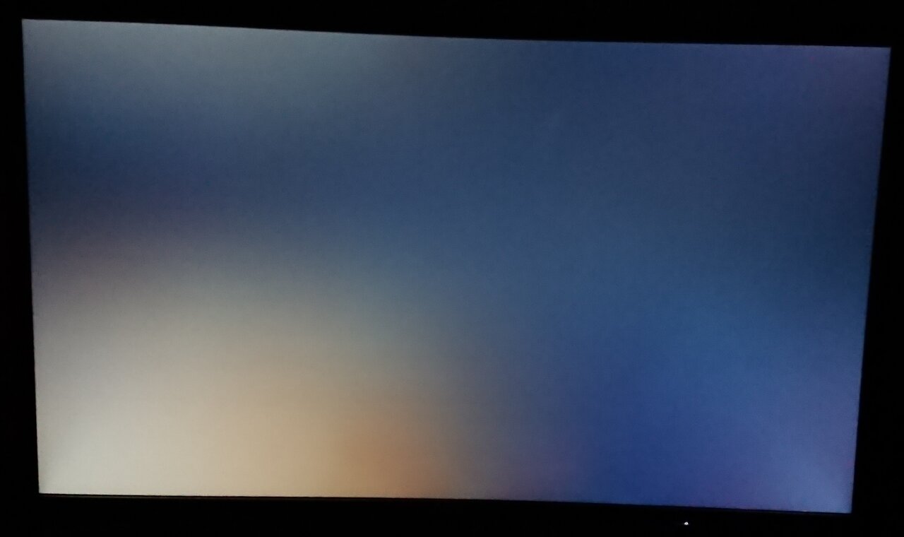

Ρε παιδιά, κάτω αριστερά το back Light bleeding είναι αρκετό. Δείτε τη φώτο, εντάξει είναι από κινητό και είναι υπερεκτεθειμένη. Είναι όμως αρκετά εμφανές. Μπορώ να κάνω κάτι με εγγύηση;
Επεξ/σία από planetman
6 ώρες πριν, planetman είπε
μια δοκιμη δεν βλαπτει
2 ώρες πριν, APPLEGEEK είπε
Τί δηλαδή να μιλήσω με το σκρουτζομάγαζο; Και να τους εξηγώ για back light bleeding; Ή απευθείας με AOC;
Υπάρχει κάποιο πρόγραμμα που να το μετράει με κάποιο τρόπο;
22 λεπτά πριν, planetman είπε
παρε οποιον 8ες αρκει να γινει αλαγη.
δεν υπαρχει προγραμμα.
ολες h IPS ετσι ειναι πανω κατω
