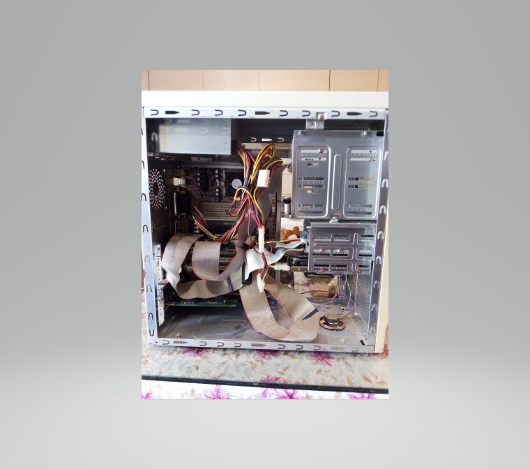

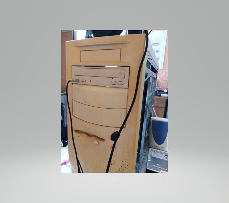

Αγαπητοι Ολοι,
εχω την τιμη να σας παρουσιασω τον υπολογιστη συμβολο, το απολυτο μηχανημα, το τεχνολογικο αριστουργημα, μπλα, μπλα, μπλα, κλπ, κλπ, κλπ
το οποιο κατεχω, προσεχω, επιμελουμαι, περιποιουμαι ξανα μπλα, μπλα, μπλα, κλπ, κλπ, κλπ εδω και μερικα ετη.

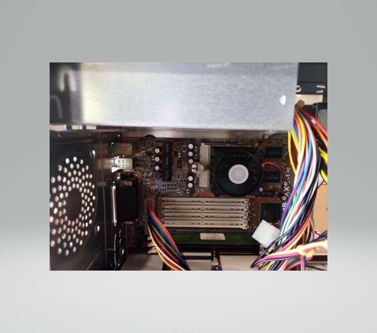

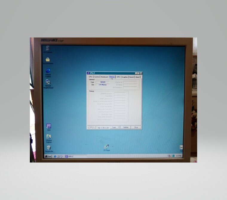

Σημερα ψαχνοντας βρηκα επιπλεον μνημη και απο 16 Mb SDRAM ανεβηκε στα 144 Mb SDRAM και οι επιδοσεις του αυξηθηκαν κατακορυφα!

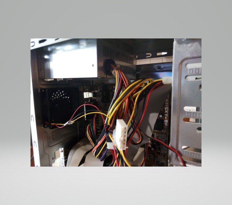

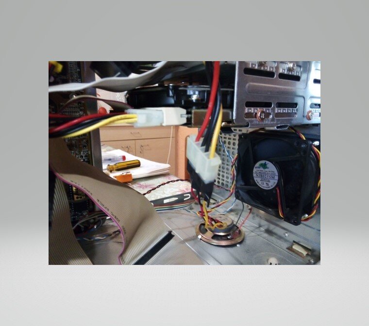

Παραλληλα εβαλα δυο ανεμιστηρακια εμπρος και πισω και το εχω δεσει με αλυσιδα γιατι υπαρχει κινδυνος ν΄απογειωθει.
Το λειτουργικο του ειναι Windows 98 SE και θα παιζω παιχνιδια και θα ακουω και μουσικη.
Ειμαι βαθυτατα συγκινημενος μιας και τετοια εργαλεια θυμιζουν τα νιατα μου και οι αναμνησεις πανε κι ερχονται σαν την αφρικανικη σκονη...
Σας ευχαριστω.

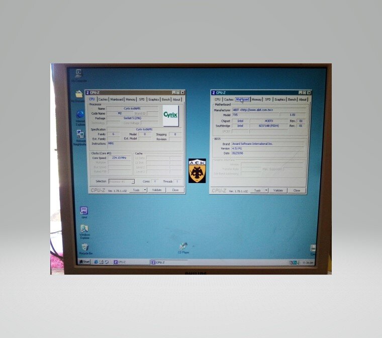

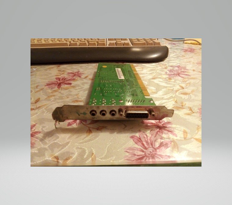

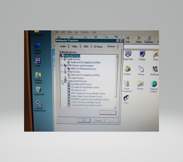

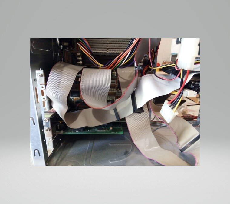

Ωραία, να και ένα cyrix συστηματάκι! Απ' ότι βλέπω έχει και ABIT 430ΤΧ μητρική! Παίρνει από AMD Κ5, Κ6 και φυσικά από intel Pentium MMX. Τι κάρτα ήχου έχει πάνω;

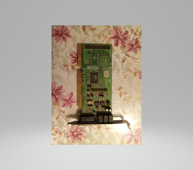

Η καρτα ηχου ειναι η ESS AudioDrive ES1868 και παραθετω φωτο.
Σημαντικο να δεχεται η μητρικη καρτα επεξεργαστες απ΄ολους τους κατασκευαστες.
Βρηκα και το εγχειριδιο της ABIT το οποιο με βοηθησε να αναβαθμισω την μνημη.
Αν βρω μια SDRAM των 256 Mb θα δοκιμασω να ανεβω στα 256 Mb που ειναι το
μεγιστο οριο.
Πολύ καλή κάρτα! την έχω κ εγώ στο Pentium MMX pc μου και έχει εντυπωσιακά καλό ήχο σε dos games.
Δες αυτή τη σελίδα https://www.philscomputerlab.com/ess-audiodrive-es1868.html και δοκίμασε τον dos driver αν δεν τον έχεις εγκαταστήσει.

Στην καρτα  εχω συνδεσει δυο ηχεια TEAC τα οποια
κανουν ολιγα παρασιτα και στην εισοδο στον οδηγο
εχω βαλει ακουστικα.

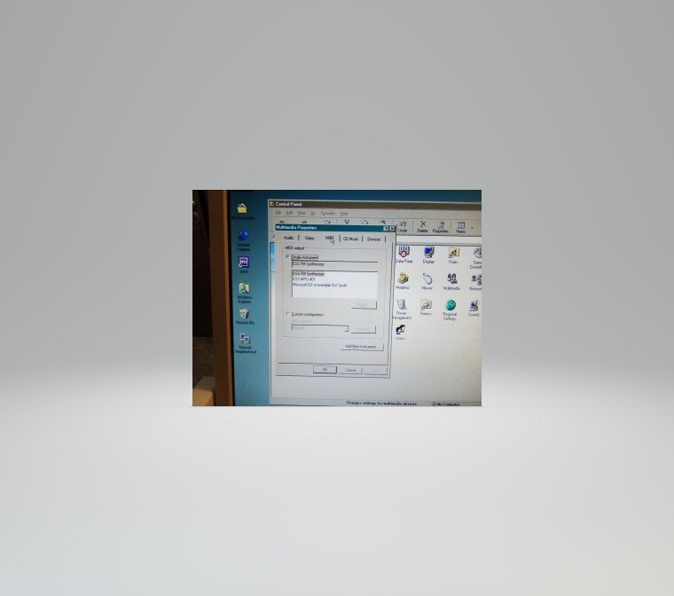

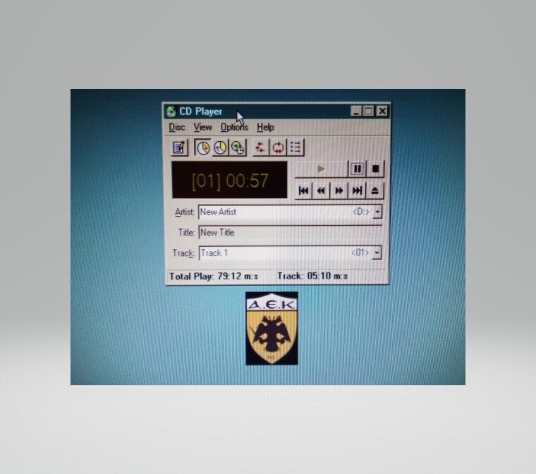

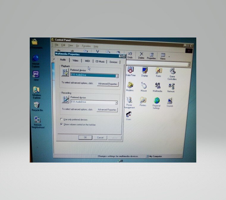

Καλησπερα,
εγκατασταθηκαν οι οδηγοι στην καρτα
ηχου και σεταριστηκε στο DOS.
Μια χαρα ακουγεται.
Πρωτο παιχνιδι:
DUNE2
Ακουω γνωμες για το επομενο.

Υπάρχει δυνατότητα να βάλετε μία μνήμη των 133MHz 256Mb και να δουλέψει σε χαμηλότερη συχνότητα;
Δεν το γνωριζω.
Τα 256 τα διαβαζει 128.
Επεξ/σία από aris73
Δύο πράγματα:
- Ο λόγος που βλέπει μονάχα τα 128MB τoυ 256MB DIMM που έχεις βάλει είναι πιθανότατα διότι απ' όσο μπορώ να διακρίνω από την φωτογραφία το DIMM είναι single sided και άρα χρησιμοποιεί high-density μνήμη. Τα πρώτα chipset που υποστήριζαν SDRAM μπορούσαν να διαβάσουν μονάχα low density μνήμες και αυτές συνήθως θα τις βρεις σε DIMMs που είναι double sided, δηλαδή έχουν τσιπάκια και από τις δύο μεριές.
- Απ' ότι βλέπω η μητρική έχει το i430TX chipset, το οποίο παρότι σηκώνει μέχρι 256MB όπως λες, αν εγκαταστήσεις πάνω από 64MB RAM σταματάει να την κάνει cache. Αυτό έχει ως αποτέλεσμα το σύστημα να έχει μεν περισσότερη RAM, αλλά θα είναι σαφώς πιο αργό. Θα πρότεινα να βάλεις ένα των 64MB (ή 2x32MB) για να είσαι κομπλέ.
