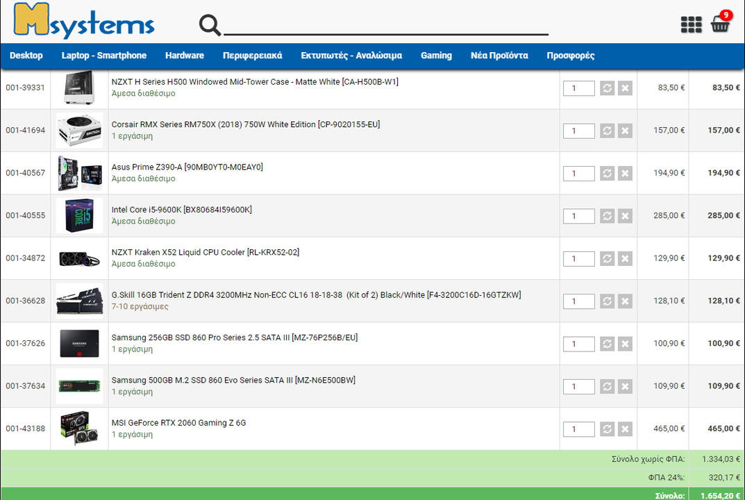

TheSubZ3r0 Δημοσ. 30 Απριλίου 2019 Δημοσ. 30 Απριλίου 2019 (επεξεργασμένο) Ποσό που διαθέτουμε : 1500-1700 Χρήση υπολογιστή : Gaming Ειδικά προγράμματα που θα χρησιμοποιήσουμε: Κανενα Αν στη σύνθεση χρειαζόμαστε οθόνη? Αν όχι ποια οθόνη έχουμε και αν σκεφτόμαστε να αγοράσουμε μελλοντικά μια άλλη: Σκεφτομαι αυτη εκτος του μπατζετ που αναφερω https://www.skroutz.gr/s/5349061/AOC-G2460PG.html Αν στη σύνθεση χρειαζόμαστε και πληκτρολόγιο,ηχεία,ποντίκι? Οχι Τοποθεσία στην οποία βρισκόμαστε ( για την επιλογή κατάλληλου καταστήματος). Αθηνα Αν τα κομμάτια που θέλουμε να αγοράσουμε θέλουμε να είναι απο ένα κατάστημα ή επιθυμούμε την αγορά απο διαφορετικά καταστήματα? Δεν με ενοχλει ας ειναι απο διαφορετικα Αν επιθυμούμε να συναρμολογηθεί το σύστημα στο κατάστημα(στην περίπτωση που δεν γνωρίζουμε πως να το συναρμολογήσουμε) ή το σύστημα θα στηθεί απο τον ενδιαφερόμενο? Δεν με ενοχλει Αν επιθυμούμε λειτουργικό σύστημα και πιο . Windows 10 Σε 15 μερες εχω γενεθλια οποτε σκεφτομαι να κανω αυτο το δωρο στον εαυτο μου παιζω κυριως ΜΟΒΑ παιχνιδια οχι κατι τρελο απλα ηθελα ενα νεο συστημα με αξιολογο hardware και να ειναι και με αντοχες για το μελλον (future proof) οποιαδηποτε βοηθεια για αλλαγες δεκτη σας ευχαριστω πολυ Επεξ/σία 30 Απριλίου 2019 από TheSubZ3r0
Zengar Zombolt Δημοσ. 30 Απριλίου 2019 Δημοσ. 30 Απριλίου 2019 καλα εισαι... ισως να ειναι λιγο overkill το τροφοδοτικο σου και η μητρικη σου. επισης βαλε και κανα HDD 1-2tb αντι για τον SSD μιας και εχεις βαλει Μ.2 εγω μαλλον θα πηγαινα σε Ryzen 2600/x/2700/x και φθηνοτερη μητρικη και τροφοδοτικο και με τα χρηματα που θα γλιτωνα θα εβαζα αντι για την RTX 2060, μια 2070 2
TheSubZ3r0 Δημοσ. 30 Απριλίου 2019 Μέλος Δημοσ. 30 Απριλίου 2019 (επεξεργασμένο) 25 λεπτά πριν, Zengar Zombolt είπε καλα εισαι... ισως να ειναι λιγο overkill το τροφοδοτικο σου και η μητρικη σου. επισης βαλε και κανα HDD 1-2tb αντι για τον SSD μιας και εχεις βαλει Μ.2 εγω μαλλον θα πηγαινα σε Ryzen 2600/x/2700/x και φθηνοτερη μητρικη και τροφοδοτικο και με τα χρηματα που θα γλιτωνα θα εβαζα αντι για την RTX 2060, μια 2070 Το τροφοδοτικο και η μητρικη ειναι απλα για αισθητικους λογους τα συγκεκριμενα μου αρεσει πολυ το ασπρο στα builds γενικοτερα και ηταν τα μονα που βρηκα ,εβαλα 2 ssd στον εναν να εχω αρχεια και τα games και στον αλλον windows και εφαρμογες Δεν θελω να παω σε ryzen (δεν ειμαι funboy απλα δεν ειχα ποτε και δεν θελω πειραματα) Επισης θα ηθελα και ενα ups νομιζω ειναι λαθος που δεν ειχα εως τωρα ενα για τις συσκευες μου (pc,monitor κλπ) αλλα δεν εχω ιδεα ποιο και με ποια κριτηρια να το διαλεξω Δεν θα τα αγορασω απο εκει (απο τα φθηνοτερα σκρουτζομαγαζα η διαφορα ειναι αρκετη οποτε θα βαλω αλλες μνημες σε ασπρο χρωμα με ιδιες συχνοτητες απλα δεν ειχε το συγκεκριμενο καταστημα και ισως με παιρνει για 2070 https://www.skroutz.gr/s/16331484/MSI-GeForce-RTX-2070-8GB-Gaming-Z.html διοτι η διαφορα απο σκρουτζ ειναι 166 ευρω φθηνοτερα στο συνολο και 200 ευρω ειναι η διαφορα μεταξυ 2060-2070 ) Επεξ/σία 30 Απριλίου 2019 από TheSubZ3r0
project.breeze Δημοσ. 30 Απριλίου 2019 Δημοσ. 30 Απριλίου 2019 Νομίζω πως η υδρόψυξη είναι μία υπερβολή ειδικά από την στιγμή που φαίνεται πως δεν θα ασχοληθείς και με OC. Με την διαφορά των χρημάτων θα πήγαινα μάλλον σε 2070. 1
TheSubZ3r0 Δημοσ. 30 Απριλίου 2019 Μέλος Δημοσ. 30 Απριλίου 2019 Μόλις τώρα, project.breeze είπε Νομίζω πως η υδρόψυξη είναι μία υπερβολή ειδικά από την στιγμή που φαίνεται πως δεν θα ασχοληθείς και με OC. Με την διαφορά των χρημάτων θα πήγαινα μάλλον σε 2070. Ειναι καθαρα αισθητικο το κομματι της υδροψυξης οχι με OC δεν θα ασχοληθω δεν πειραζω τιποτε που δεν ξερω (και δεν νομιζω να με βοηθησει σε κατι στη χρηση που θα κανω ετσι κι αλλιως)
project.breeze Δημοσ. 30 Απριλίου 2019 Δημοσ. 30 Απριλίου 2019 (επεξεργασμένο) 8 λεπτά πριν, TheSubZ3r0 είπε Ειναι καθαρα αισθητικο το κομματι της υδροψυξης οχι με OC δεν θα ασχοληθω δεν πειραζω τιποτε που δεν ξερω (και δεν νομιζω να με βοηθησει σε κατι στη χρηση που θα κανω ετσι κι αλλιως) Οκ καταλαβαίνω. Παρόλα αυτά, η οθόνη που έχεις επιλέξει είναι αρκετά ακριβή και μπαίνει στα χωράφια των οθονών με 2Κ και 144Hz. Νομίζω πως όποιος μπαίνει στην διαδικασία να φτιάξει gaming pc σήμερα και να επενδύσει τόσα λεφτά, είναι λίγο κρίμα να μην πάει σε 2Κ εκτός και αν παίζει competitive fps παιχνίδια. Δες αυτή για παράδειγμα https://www.skroutz.gr/s/15928533/Dell-S2719DGF.html Επεξ/σία 30 Απριλίου 2019 από project.breeze
TheSubZ3r0 Δημοσ. 30 Απριλίου 2019 Μέλος Δημοσ. 30 Απριλίου 2019 10 λεπτά πριν, project.breeze είπε Οκ καταλαβαίνω. Παρόλα αυτά, η οθόνη που έχεις επιλέξει είναι αρκετά ακριβή και μπαίνει στα χωράφια των οθονών με 2Κ και 144Hz. Νομίζω πως όποιος μπαίνει στην διαδικασία να φτιάξει gaming pc σήμερα και να επενδύσει τόσα λεφτά, είναι λίγο κρίμα να μην πάει σε 2Κ εκτός και αν παίζει competitive fps παιχνίδια. Δες αυτή για παράδειγμα https://www.skroutz.gr/s/15928533/Dell-S2719DGF.html Αυτη μου αρεσει περισσοτερο https://www.skroutz.gr/s/10553884/AOC-AG241QG.html
tanasen01 Δημοσ. 30 Απριλίου 2019 Δημοσ. 30 Απριλίου 2019 To τροφοδοτικό δεν χρειάζεται να είναι λευκό αφού δεν θα φαίνεται καν. 2
TheSubZ3r0 Δημοσ. 30 Απριλίου 2019 Μέλος Δημοσ. 30 Απριλίου 2019 Αυτο δεν το σκεφτηκα καν αλλα ετσι κι αλλιως θα τα δωσω στα καλωδια τα εξτρα χρηματα ομως 46 ευρω ειδα κανουν τα λευκα επιπλεον
ziaba Δημοσ. 30 Απριλίου 2019 Δημοσ. 30 Απριλίου 2019 6 ώρες πριν, TheSubZ3r0 είπε ,εβαλα 2 ssd στον εναν να εχω αρχεια και τα games και στον αλλον windows και εφαρμογες και τον Μ2 θα τον έχεις για παιχνίδια και τον απλό για windows
TheSubZ3r0 Δημοσ. 30 Απριλίου 2019 Μέλος Δημοσ. 30 Απριλίου 2019 1 λεπτό πριν, ziaba είπε και τον Μ2 θα τον έχεις για παιχνίδια και τον απλό για windows Ειναι ανοησια δλδ να βαλω σε ssd τα windows και τις εφαρμογες (skype πχ η οτιδηποτε αλλο)?
ziaba Δημοσ. 30 Απριλίου 2019 Δημοσ. 30 Απριλίου 2019 4 λεπτά πριν, TheSubZ3r0 είπε Ειναι ανοησια δλδ να βαλω σε ssd τα windows και τις εφαρμογες (skype πχ η οτιδηποτε αλλο)? ενώ έχεις τον nvme μάλλον ναι
TheSubZ3r0 Δημοσ. 30 Απριλίου 2019 Μέλος Δημοσ. 30 Απριλίου 2019 Μόλις τώρα, ziaba είπε ενώ έχεις τον nvme μάλλον ναι Αρα να παρω εναν HDD και τον nvme..Αλλα γιατι (δεν καταλαβαινω παιζει να μαι και λιγο στοκος )
strawman Δημοσ. 1 Μαΐου 2019 Δημοσ. 1 Μαΐου 2019 (επεξεργασμένο) Σε PC των 1600€ και καταληγεις με 2060...γενικα πολυ κακο το build. Aφου δεν κανεις OC κοψε απο μητρικη, βαλε εναν 8700 (non k) , σαφως καλυτερος επεξεργαστης, η εστω 9400 (100€ κατω εχει για 10% διαφορα στις επιδοσεις), παρε μια αεροψυκτρα με RGB αφου σαρεσουν οι σαχλαμαρες και ριξε τα ρεστα σε καρτα γραφικων. Επεξ/σία 1 Μαΐου 2019 από strawman 5
thetiesthatbind Δημοσ. 1 Μαΐου 2019 Δημοσ. 1 Μαΐου 2019 (επεξεργασμένο) 10 ώρες πριν, Zengar Zombolt είπε καλα εισαι... ισως να ειναι λιγο overkill το τροφοδοτικο σου και η μητρικη σου. επισης βαλε και κανα HDD 1-2tb αντι για τον SSD μιας και εχεις βαλει Μ.2 εγω μαλλον θα πηγαινα σε Ryzen 2600/x/2700/x και φθηνοτερη μητρικη και τροφοδοτικο και με τα χρηματα που θα γλιτωνα θα εβαζα αντι για την RTX 2060, μια 2070 Το καλά που το ειδες; 3 ώρες πριν, TheSubZ3r0 είπε Αρα να παρω εναν HDD και τον nvme..Αλλα γιατι (δεν καταλαβαινω παιζει να μαι και λιγο στοκος ) Όχι να βάλεις 1ΤΒ Crucial MX500 και είναι αρκετό για όλα. Επεξ/σία 1 Μαΐου 2019 από thetiesthatbind 2
