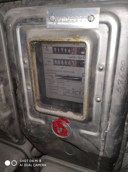

teomessi Δημοσ. 28 Απριλίου 2019 Δημοσ. 28 Απριλίου 2019 Καλησπέρα σας και ευχαριστώ προκαταβολικά για τις απαντήσεις. Έχω ένα θεματάκι με το ρεύμα μου.Στις 25/04 το ρολόι μου έδειχνε 717741 kWh και 5 μέρες 30/04 μετά που το τσέκαρα πάλι είναι στις 718197 kWh. Τό ψάξιμο ξεκίνησε στον τελευταίο εκαθαριστικό (είμαι στην ΚΕΝ) που μου ήρθε αρκετά υψηλά! Βέβαια το θεώρησα λογικό λόγω των θερμοπομπών αλογόνου! Πλέον χωρίς θέρμανση είναι λογικό ένα σπίτι 60 m² με 3 άτομα( εγώ πολύ σπάνια μένω σπίτι - αίσθημα - ) να καταναλώνει τόσο; Διαβάζω πως την 4μηνία συνήθως καίνε 2000 kWh και εγώ σε 5 μέρες εχω ήδη 500 kWh!!!! Έχω κάνει και έλεγχο (κλείνω τον γενικό και το ρολόι σταματάει) , βέβαια πρέπει να ελέγξω αν δεν υπάρχει κλοπή σε βαριά νυκτέρινες ωρες. Θα ήθελα μια συμβουλή- καθοδήγηση για το τί μπορεί να φταίει γιατί ειλικρινά έχω κουραστεί να πληρώνω *Οι μόνες συσκευές που καίνει αρκετά ειναι το κουζινάκι που δουλεύει κατά μέσω όρο 2 ώρες την μέρα και είναι 3350 w και το θερμοσίφωνο που λειτουργέι για 20 λεπτά την μέρα!

teomessi Δημοσ. 28 Απριλίου 2019 Μέλος Δημοσ. 28 Απριλίου 2019 Συγνωμη,εσταλη 2 φορες το ιδιο μηνυμα. Δεν ημασταν εμεις εδω οποτε δεν ξερω να σου πω. τι εννοεις ΥΚΩ? Ειμαι ασχετος τελειως. Ο μετρητης σιγουρα μετραει kwhs ε; μηπως αντι για 456 ειναι 45,6 ξερω γω;
Γιάννης Platano Δημοσ. 28 Απριλίου 2019 Δημοσ. 28 Απριλίου 2019 (επεξεργασμένο) 5 λεπτά πριν, teomessi είπε Συγνωμη,εσταλη 2 φορες το ιδιο μηνυμα. Δεν ημασταν εμεις εδω οποτε δεν ξερω να σου πω. τι εννοεις ΥΚΩ? Ειμαι ασχετος τελειως. Ο μετρητης σιγουρα μετραει kwhs ε; μηπως αντι για 456 ειναι 45,6 ξερω γω; Σεκαθε λογαριασμο ανεξαρτητα απο παροχο με εντολη ΡΑΕ υπαρχουν χρεωσεις για ΥΚΩ , ΕΤΜΕΑΡ κλπ Στον μετρητη θα παραλειψεις το τελευταιο ψηφιο που ειναι δεκαδικος https://www.ekpizo.gr/el/το_εργο_μας/δελτία-τύπου-νέα-το-έργο-μας/νέες-χρεώσεις-στις-υκω-ετμεαρ-κερδισμένοι-ή-όχι-οι https://www.deddie.gr/el/upiresies/katametrisi/kataxorisi-endeikseon-metriti/ Επεξ/σία 28 Απριλίου 2019 από Γιάννης Platano
teomessi Δημοσ. 28 Απριλίου 2019 Μέλος Δημοσ. 28 Απριλίου 2019 Αν οπως μου λες παραλειπω το τελευταιο ωηφιο τοτε η καταναλωση ειναι 45kwh που ειναι φυσιολογικη!!!! δες το μια!
takoulou Δημοσ. 28 Απριλίου 2019 Δημοσ. 28 Απριλίου 2019 2 ώρες πριν, teomessi είπε Καλησπέρα σας και ευχαριστώ προκαταβολικά για τις απαντήσεις. Έχω ένα θεματάκι με το ρεύμα μου.Στις 25/04 το ρολόι μου έδειχνε 717741 kWh και 5 μέρες 30/04 μετά που το τσέκαρα πάλι είναι στις 718197 kWh. Τό ψάξιμο ξεκίνησε στον τελευταίο εκαθαριστικό (είμαι στην ΚΕΝ) που μου ήρθε αρκετά υψηλά! Βέβαια το θεώρησα λογικό λόγω των θερμοπομπών αλογόνου! Πλέον χωρίς θέρμανση είναι λογικό ένα σπίτι 60 m² με 3 άτομα( εγώ πολύ σπάνια μένω σπίτι - αίσθημα - ) να καταναλώνει τόσο; Διαβάζω πως την 4μηνία συνήθως καίνε 2000 kWh και εγώ σε 5 μέρες εχω ήδη 500 kWh!!!! Έχω κάνει και έλεγχο (κλείνω τον γενικό και το ρολόι σταματάει) , βέβαια πρέπει να ελέγξω αν δεν υπάρχει κλοπή σε βαριά νυκτέρινες ωρες. Θα ήθελα μια συμβουλή- καθοδήγηση για το τί μπορεί να φταίει γιατί ειλικρινά έχω κουραστεί να πληρώνω *Οι μόνες συσκευές που καίνει αρκετά ειναι το κουζινάκι που δουλεύει κατά μέσω όρο 2 ώρες την μέρα και είναι 3350 w και το θερμοσίφωνο που λειτουργέι για 20 λεπτά την μέρα! Καλησπέρα...Το τελευταίο ψηφίο δεν το μετράμε...Η ένδειξη είναι 71798... 1
Γιάννης Platano Δημοσ. 28 Απριλίου 2019 Δημοσ. 28 Απριλίου 2019 (επεξεργασμένο) 18 λεπτά πριν, teomessi είπε Αν οπως μου λες παραλειπω το τελευταιο ωηφιο τοτε η καταναλωση ειναι 45kwh που ειναι φυσιολογικη!!!! δες το μια! 71879-71798=81 Kwh Επεξ/σία 28 Απριλίου 2019 από Γιάννης Platano
teomessi Δημοσ. 28 Απριλίου 2019 Μέλος Δημοσ. 28 Απριλίου 2019 Ευχαριστω παρα μα παρα πολυ ολους σας!!!!!! Α και κατι αλλο, εγω που το καταχωρησα στην ΚΕΝ ολοκληρο το νουμερο, θα εχω καποιο θεμα ή θα το καταλαβουν απο μονοι τους ;
Γιάννης Platano Δημοσ. 28 Απριλίου 2019 Δημοσ. 28 Απριλίου 2019 (επεξεργασμένο) 3 λεπτά πριν, teomessi είπε Ευχαριστω παρα μα παρα πολυ ολους σας!!!!!! Α και κατι αλλο, εγω που το καταχωρησα στην ΚΕΝ ολοκληρο το νουμερο, θα εχω καποιο θεμα ή θα το καταλαβουν απο μονοι τους ; Σε ΔΕΔΔΗΕ το καταχωρεις ανεξαρτητα απο παροχο . Στο link που εδωσα πιο πανω . https://www.deddie.gr/el/upiresies/katametrisi/kataxorisi-endeikseon-metriti/ Επεξ/σία 28 Απριλίου 2019 από Γιάννης Platano 1
teomessi Δημοσ. 28 Απριλίου 2019 Μέλος Δημοσ. 28 Απριλίου 2019 Δεν το γνωριζα,ευχαριστω! Απο δω και περα θα το κανω ετσι! Ηταν η πρωτη φορα και το καταχωρησα στην ΚΕΝ. Ελπιζω να καταλαβουν πως το τελευταιο ειναι δεκαδικο! 1
takoulou Δημοσ. 28 Απριλίου 2019 Δημοσ. 28 Απριλίου 2019 (επεξεργασμένο) 3 λεπτά πριν, teomessi είπε Δεν το γνωριζα,ευχαριστω! Απο δω και περα θα το κανω ετσι! Ηταν η πρωτη φορα και το καταχωρησα στην ΚΕΝ. Ελπιζω να καταλαβουν πως το τελευταιο ειναι δεκαδικο! Θα μπορέσεις να πάρεις και εσυ στο τηλέφωνο στον πάροχο σου και να αλλάξουν την ένδειξη που τους έχεις δώσει... Επεξ/σία 28 Απριλίου 2019 από takoulou 2
