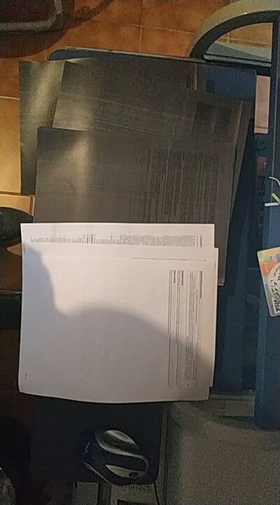

vasilisx Δημοσ. 27 Απριλίου 2019 Δημοσ. 27 Απριλίου 2019 δεν ξερω τι επαθε ο εκτυπωτης και εκτυπωνει με μαυρο φοντο, οπως βλεπεται στην εικονα, ενω ειναι ενα αρχειο pdf, της πρωτες 6 σελιδες τις εκτυπωνει κανονικα, μετα ολο το ασπρο το κανει μαυρο. οποτε γουσταρει το κανει. δηλαδη αν εκτυπωσω μια σελιδα κενη απο word θα μου την βγαλει εντελως μαυρη... τι λετε να φταιει;;; εκτυπωνε κανονικα παλια με ημιτασιον τορεν πολυμηχανημα HP laiser cm2320
Επισκέπτης Δημοσ. 27 Απριλίου 2019 Δημοσ. 27 Απριλίου 2019 Πιθανόν drum. Πόσες σελίδες έχεις τυπώσει συνολικά;

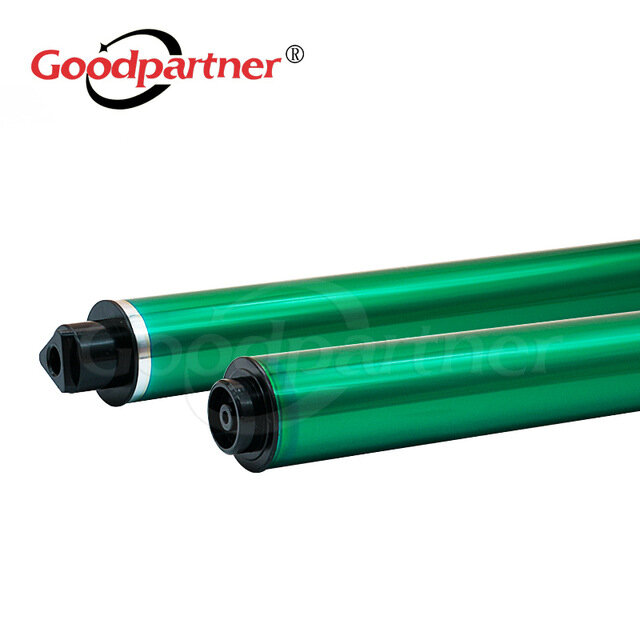

vasilisx Δημοσ. 28 Απριλίου 2019 Μέλος Δημοσ. 28 Απριλίου 2019 4 ώρες πριν, elorant είπε Μπορείς να το αλλάξεις μόνος σου. Δεν ξέρω βέβαια τι ισχύει στον συγκεκριμένο εκτυπωτή, αλλά στα περισσότερα μοντέλα η αλλαγή toner είναι πανεύκολη και δεν χρειάζεται καν κατσαβίδι. Αλλαγή drum όχι toner. Drum είναι αυτό στην εικόνα ή όλο αυτό που δείχνει στο βίντεο με όλο αυτη την ταινία;
Επισκέπτης Δημοσ. 28 Απριλίου 2019 Δημοσ. 28 Απριλίου 2019 Δεν έχω ιδέα. Κάθε μοντέλο έχει δικό του κιτ. Το drum είναι αυτό που δείχνει η εικόνα, αλλά η αλλαγή του μπορεί να απαιτεί να αλάξεις ολόκληρο τον μηχανισμό που είναι πάνω. Ορισμένοι εκτυπωτές έχουν toner και drum μαζί. Συνήθως πίσω από το drum υπάρχει ένα τμήμα/δοχείο (παραλληλόγραμμο) που μαζεύει το περισσευούμενο toner και με τα χρόνια αυτό γεμίζει. Αν μπορέσεις να αποσυναρμολογήσεις το μηχανισμό του drum και αδειάσεις ό,τι υπάρχει εκεί μέσα θα μπορούσες μετά να αλλάξεις μόνο το drum κι όχι όλο τον μηχανισμό. Σε έναν Lexmark που έχω το κάνω μια φορά το χρόνο και μετά αλλάζω μόνο το drum. Αλλά είναι μπελάς, πρέπει να προσέξεις γιατί θα γεμίσει ο τόπος toner.
