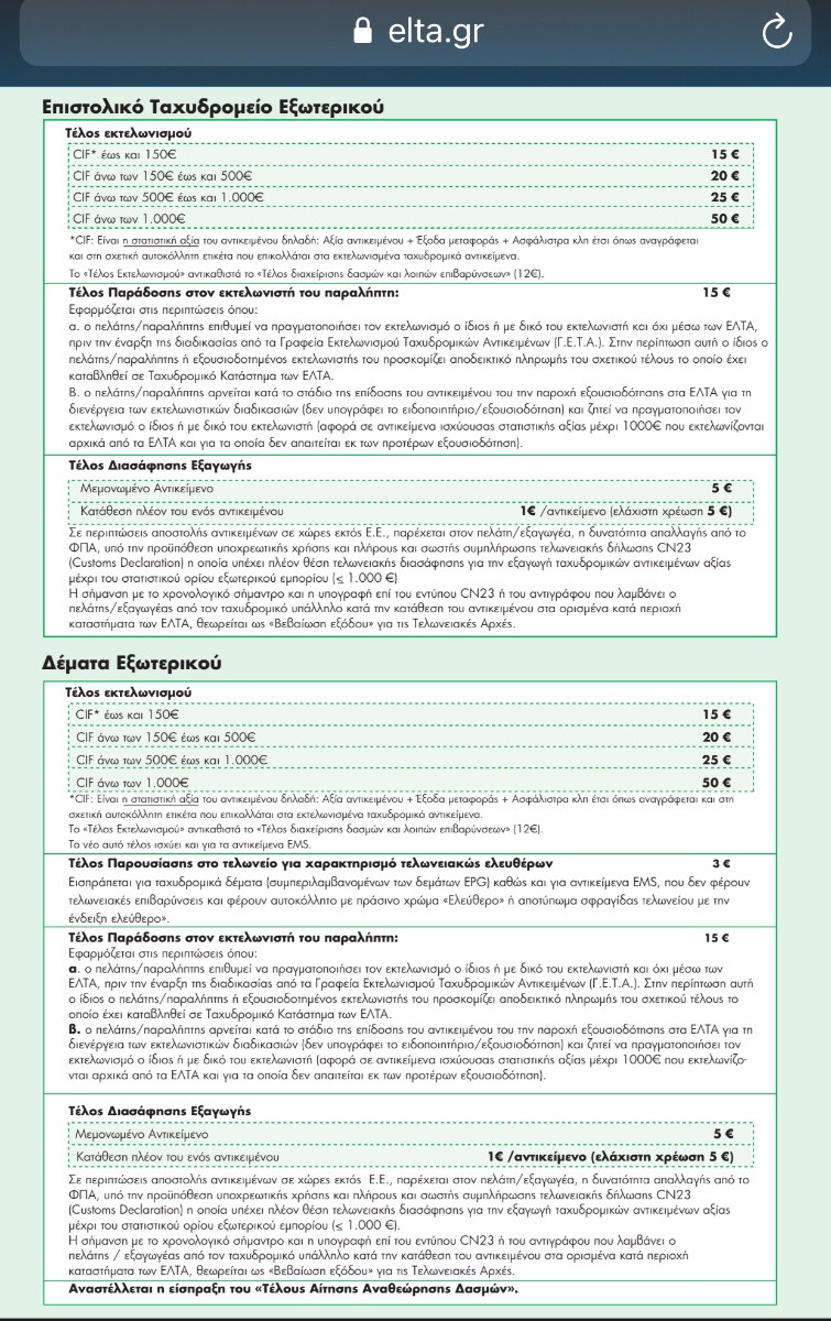

Εμενα ολες οι Royal mail αποστολες, μου ηρθαν με ΕΛΤΑ.
Κοστος τελωνειου για αγορες ανω των €22 ειναι 15€.
Ριξε μια ματια και σε αυτο:

Ευχαριστώ για την απάντηση! Γνωρίζω το κόστος εκτελωνισμό βάση τιμοκαταλόγου ΕΛΤΑ. Απλά επειδή έχω διαβάσει διαφορα για το ποιος παραδίδει royal στην Ελλάδα, είπα να ρωτήσω!

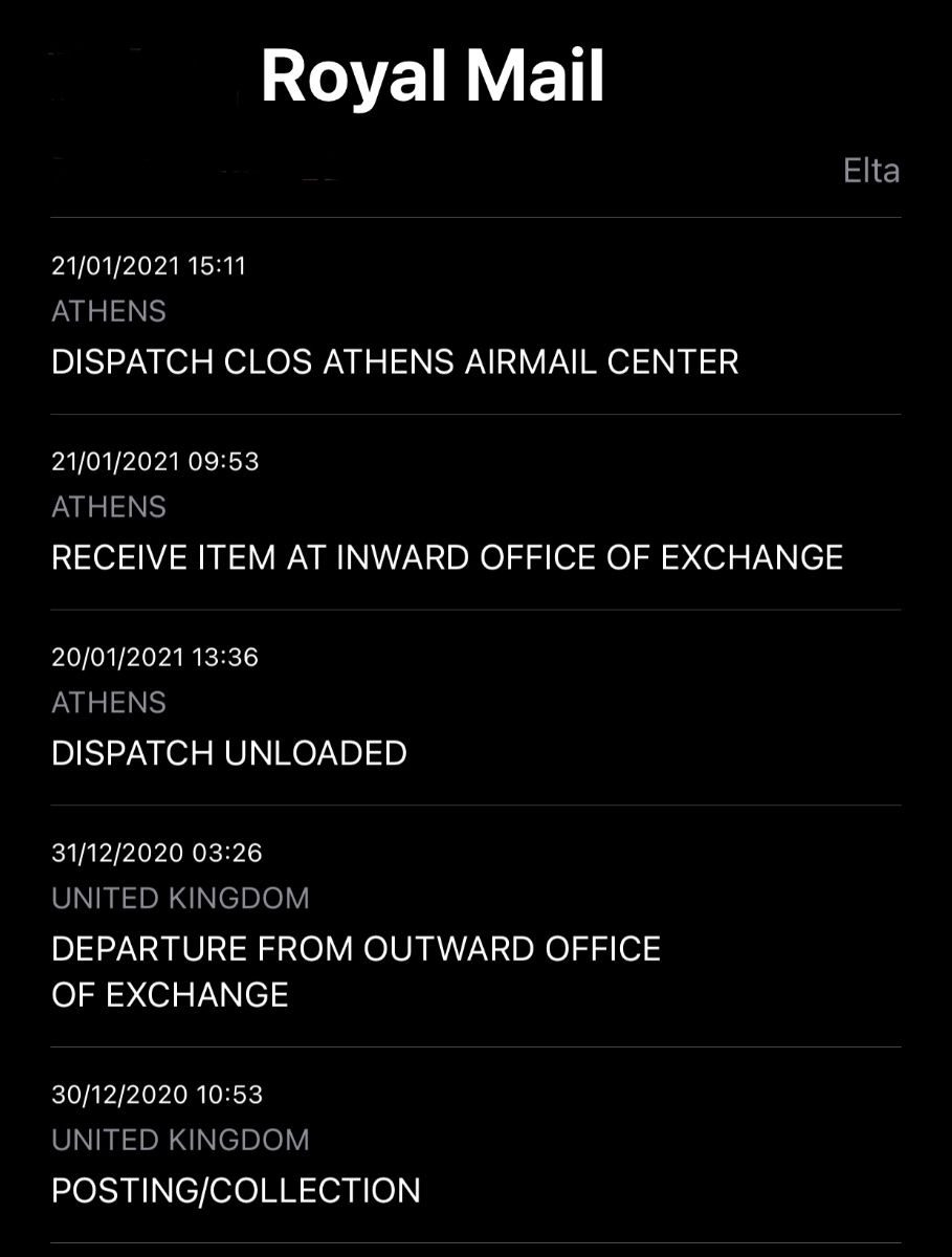

Εχεις δικιο, μέχρι κ Νοεμβρη σε καμια εβδομαδα ειχα παραλαβει, το πολυ δυο με απλη αποστολη. Απο Δεκέμβρη λιγο ο κοβιντ, λιγο το μειωμενο προσωπικό, λιγο οι γιορτες, βαλε και το μπρεξιτ, σχεδον μήνας.
Σημερα ειχα ενημέρωση για αποστολη απο 30/12.
