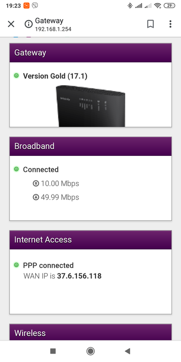

vairass Δημοσ. 17 Μαΐου 2019 Δημοσ. 17 Μαΐου 2019 Σε 4 ημέρες με σύνδεσε η wind... Απίστευτο Κλείδωσα μου είπε στα 50... Δεν πήγα ακόμα σπίτι μέσω τηλεφώνου έμαθα. Για πείτε αν θέλω να τραβήξω καλώδιο ethernet πιο να πάρω;
vairass Δημοσ. 17 Μαΐου 2019 Δημοσ. 17 Μαΐου 2019 Τώρα η μου έκαναν δώρο 5mbs στο up.. Η είμαι κοντά στον ΟΤΕ πολύ; δεν ξέρω Για δείτε.
infin1tyGR Δημοσ. 17 Μαΐου 2019 Δημοσ. 17 Μαΐου 2019 Αν παίρνεις από Α/Κ και όχι από καμπίνα, είναι 50/10 η σύνδεση. 1
vairass Δημοσ. 17 Μαΐου 2019 Δημοσ. 17 Μαΐου 2019 6 λεπτά πριν, infin1tyGR είπε Αν παίρνεις από Α/Κ και όχι από καμπίνα, είναι 50/10 η σύνδεση. Αστικό κέντρο είμαι ναι. Απλά στo wifi mobile μου βγάζει το down 22.5 όχι παραπάνω. Τι μπορεί να παίζει;
geod30 Δημοσ. 17 Μαΐου 2019 Δημοσ. 17 Μαΐου 2019 συσκευές χρησιμοποιούν ήδη μέρος της σύνδεσης,δεν είναι τπτ από αυτά αξιόπιστα λόγω των σέρβερ που συνδέονται+παίρνεις μέτρηση μέσω wifi.."πραγματικό" έχεις αυτό που αναγράφεται στο ρουτερ ή κλείσε wifi,σύνδεσε Η/Υ ενσύρματα,κλείσε ότι μπορεί να τρέχει στο pc στο παρασκήνιο και τραβάει πόρους από internet και κατέβασε 2-3 αρχεία από κάποιον ftp server(ftp ote/ntua etc).λογικά στα 5-5.2MBps(40-42 από τα 50) θα είσαι και η οποιαδήποτε απώλεια dl θα οφείλεται και στο χαλκό που πατάει το "vdsl"... 1
vairass Δημοσ. 17 Μαΐου 2019 Δημοσ. 17 Μαΐου 2019 4 λεπτά πριν, geod30 είπε συσκευές χρησιμοποιούν ήδη μέρος της σύνδεσης,δεν είναι τπτ από αυτά αξιόπιστα λόγω των σέρβερ που συνδέονται+παίρνεις μέτρηση μέσω wifi.."πραγματικό" έχεις αυτό που αναγράφεται στο ρουτερ ή κλείσε wifi,σύνδεσε Η/Υ ενσύρματα,κλείσε ότι μπορεί να τρέχει στο pc στο παρασκήνιο και τραβάει πόρους από internet και κατέβασε 2-3 αρχεία από κάποιον ftp server(ftp ote/ntua etc).λογικά στα 5-5.2MBps(40-42 από τα 50) θα είσαι και η οποιαδήποτε απώλεια dl θα οφείλεται και στο χαλκό που πατάει το "vdsl"... Κατάλαβα. Δεν έχω πισι ακόμα και σε εκεινο το σπίτι... Από βδομάδα θα μετακομίσω εκεί κ θα τους πάρω τηλέφωνο. Παντως η γραμμή μου είπε ο τεχνικός είναι άψογη. Δεν περίμενα με wind να πιάνω 50/10... Νόμιζα ο ΟΤΕ Δεν δίνει όλο το γκάζι για άλλες εταιρίες. Στις 13/5/2019 στις 12:02 ΜΜ, poulinos είπε Θα αφησεις το ρουτερ διπλα στο πριζακι και θα ριξεις 4 μετρα ethernet.ενα απλο cat5e ethernet. δεν υπαρχει λογος να φερεις το ρουτερ πιο κοντα. αν θες να το κανεις τοτε αντι για 4 μετρα τηλεφωνικο θα βαλεις 4 μετρα Utp και σε ενα ζευγαρι απο αυτα θα βαλεις rj11 clips. και να μην το κανει οπως σου ειπα σε 3 λεπτα το εχεις κανει και εσυ Σκέφτομαι να ρίξω καλώδιο τηλεφωνικό μέχρι το δωμάτιο... Η Τεσπα στο χωλ.. Από εκεί να πάρω ethernet γύρω στα 2-3 μέτρα... Αυτά τα cat5 κλπ παίζουν ρόλο σε απόδοση;
