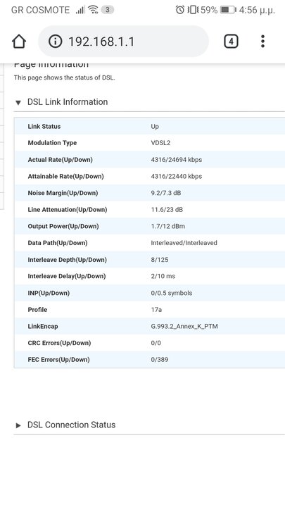

Λοιπόν ήταν το κουτάκι δίπλα στον πίνακα.
Πριν πω οτιδήποτε από τις λιγοστές γνώσεις που έχω θεωρώ ότι ο ηλεκτρολόγος εδώ έχει κάνει ένα μεγάλο λάθος έχει βάλει δίπλα στον πίνακα όλες τις καταλήξεις της τηλεφωνικής καλωδίωσης του σπιτιού. Απ όσο ξέρω διμιουργουνται μαγνητικά πεδία και έτσι ο θόρυβος είναι μεγαλύτερος. Σωστά;;;;
Εν πάση περίπτωση είδα σημαντική βελτίωση απ ότι ήμουν πριν. Τι άλλο μπορώ να κάνω πλέον για να βελτιώσω κι άλλο την σύνδεση μου;
Σας παραθέτω τα καινούρια δεδομένα της γραμμής μου.
Για αρχή δοκίμασε να βάλεις στην 2η πρίζα στο δωματιο και δες εκεί τι συγχρονισμό έχεις

παμε ενα ενα.
εχεις 2 πριζακια.τα καλωδια ενωνονται στο κουτακι αυτο και ειναι Utp.στο κουτακι αυτο θα πρεπει να εχεις κανονικα 3 Utp.ενα utp που ερχεται απο τον κατανεμητη,ενα Utp που παει στο πρωτο πριζακι και ενα που παει στο δευτερο πριζακι. εσυ θα ενωσεις αυτο που ερχεται απο τον κατανεμητη με αυτο που παει στο πριζακι που θες.το δευτερο πριζακι το αποσυνδεεις τελειως απο το κουτακι.επισης στο κουτακι δεν θα βαλεις ουτε τηλεφωνο ουτε φιλτρο ουτε τιποτα.απλα θα ενωνονται τα καλωδια.αν θες τωρα να δωσεις τηλεφωνο στο δευτερο πριζακι πες μου το να σου πω πως θα το φτιαξεις.θα χρειαστει σπλιττερ διπλα στο κουτακι. οτι τα καλωδια ειναι διπλα στον πινακα δεν λεει κατι γιατι ΚΑΝΟΝΙΚΑ θα πρεπει να ειναι σε αλλα σπιραλ(πλαστικοι σωληνες) τα τηλεφωικα(utp_) και σε αλλο τα ρευματα. οποτε πες μας ακριβως τι εχεις κανει για να δουμε αν μπορει να βελτιωθει.
Αυτά που έχω κάνει είναι να βάλω πρίζα στο κεντρικό utp που έρχεται από τον κατανεμητη. Δοκίμασα να δώσω σήμα μόνο στο ένα πρίζακι στο σαλόνι αλλά δεν είδα καμιά βελτίωση απ ότι ήμουν πριν. Οπότε το σύνδεσα στο κουτάκι δίπλα από τον πίνακα.

αρα ειτε το προβλημα ειναι απο κατω μεχρι πανω οποτε θελει δοκιμη σε κατανεμητη/χωνευτη ή ειναι στο χαλκο εξω απο το σπιτι.
