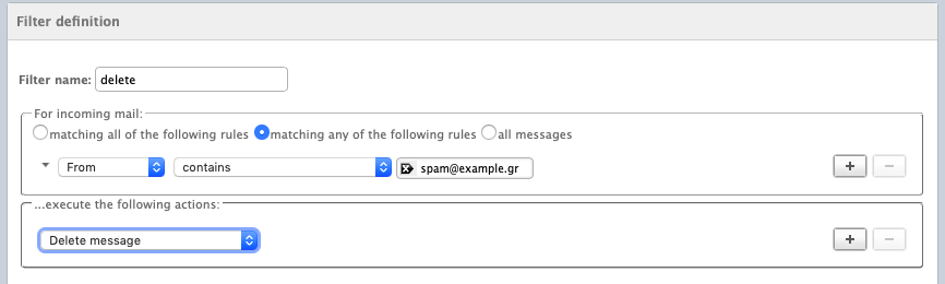

CyberCr33p Δημοσ. 25 Απριλίου 2019 Δημοσ. 25 Απριλίου 2019 (επεξεργασμένο) Η "εκπαίδευση" του anti-spam φίλτρου μεταφέροντας μηνύματα από το Inbox στο Junk (και το αντίστροφο) δεν έχει να κάνει στην ουσία με το roundcube αλλά με τον IMAP server (π.χ. Dovecot) που στέλνει μια εντολή στο πρόγραμμα που χρησιμοποιείται για anti-spam όπως για παράδειγμα το spamassassin ή το rspamd και του "λέει" αυτό το μήνυμα είναι spam/ham. Στην ουσία "εκπαιδεύει" μια βάση με λέξεις ή φράσεις που είναι spam ή ham. Οπότε απλά να υπάρχει ο φάκελος Junk στο roundcube, δεν λέει από μόνο του κάτι, μιας και πρέπει να είναι σωστά στημένη και η υπόλοιπη υποδομή που δουλεύει πίσω από το roundcube. Τώρα ακόμα και στη περίπτωση που δουλεύει σωστά η υποδομή και να μεταφέρεις τα μηνύματα στο φάκελο Junk, το σύστημα δεν δουλεύει με μπλοκάρισμα των διευθύνσεων των αποστολέων, αλλά με το περιεχόμενο, οπότε "εκπαιδεύοντας" το σύστημα θα μπλοκάρεις στο μέλλον μηνύματα με παρόμοιο περιεχόμενο. Εάν θέλεις να μπλοκάρεις συγκεκριμένους αποστολείς, που αυτό το κάνεις εάν δέχεσαι μηνύματα από τις ίδιες διευθύνσεις ξανά και ξανά, πρέπει να το κάνεις με sieve φίλτρα. Πιθανότατα να μπορεί να ρυθμιστεί αυτό και μέσω roundcube (ανάλογα εάν δίνει τέτοια δυνατότητα ο webhost σου). Δες και το screenshot που σου στέλνω. Επεξ/σία 25 Απριλίου 2019 από CyberCr33p 2

CyberCr33p Δημοσ. 25 Απριλίου 2019 Δημοσ. 25 Απριλίου 2019 (επεξεργασμένο) Δες το screenshot: Για αρχή βάλε κάποιο δικό σου e-mail, π.χ. από κάποιο gmail για να κάνεις δοκιμή. Επεξ/σία 25 Απριλίου 2019 από CyberCr33p 1

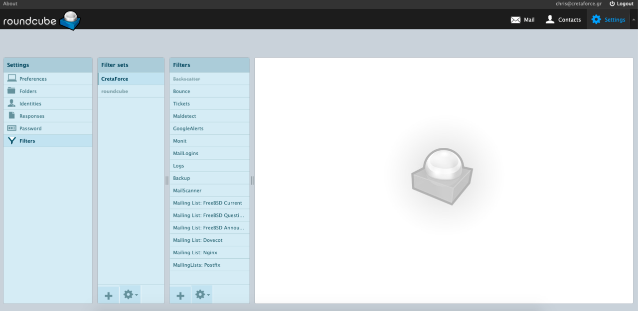

mindreader Δημοσ. 25 Απριλίου 2019 Μέλος Δημοσ. 25 Απριλίου 2019 5 ώρες πριν, CyberCr33p είπε Δες το screenshot: Για αρχή βάλε κάποιο δικό σου e-mail, π.χ. από κάποιο gmail για να κάνεις δοκιμή. Επειδη μπερδευτηκα λιγο, πως παει η σωστη σειρα; Πρωτα δημιουργω κατι στο 'filter set', και μετα απο αυτο, δημιουργω κατι στο σκετο 'filter'?
CyberCr33p Δημοσ. 26 Απριλίου 2019 Δημοσ. 26 Απριλίου 2019 Μπορείς να δημιουργήσεις είτε νέο 'filter set' είτε αυτό που έχει με όνομα roundcube (άδειο θα είναι αρχικά). 1
