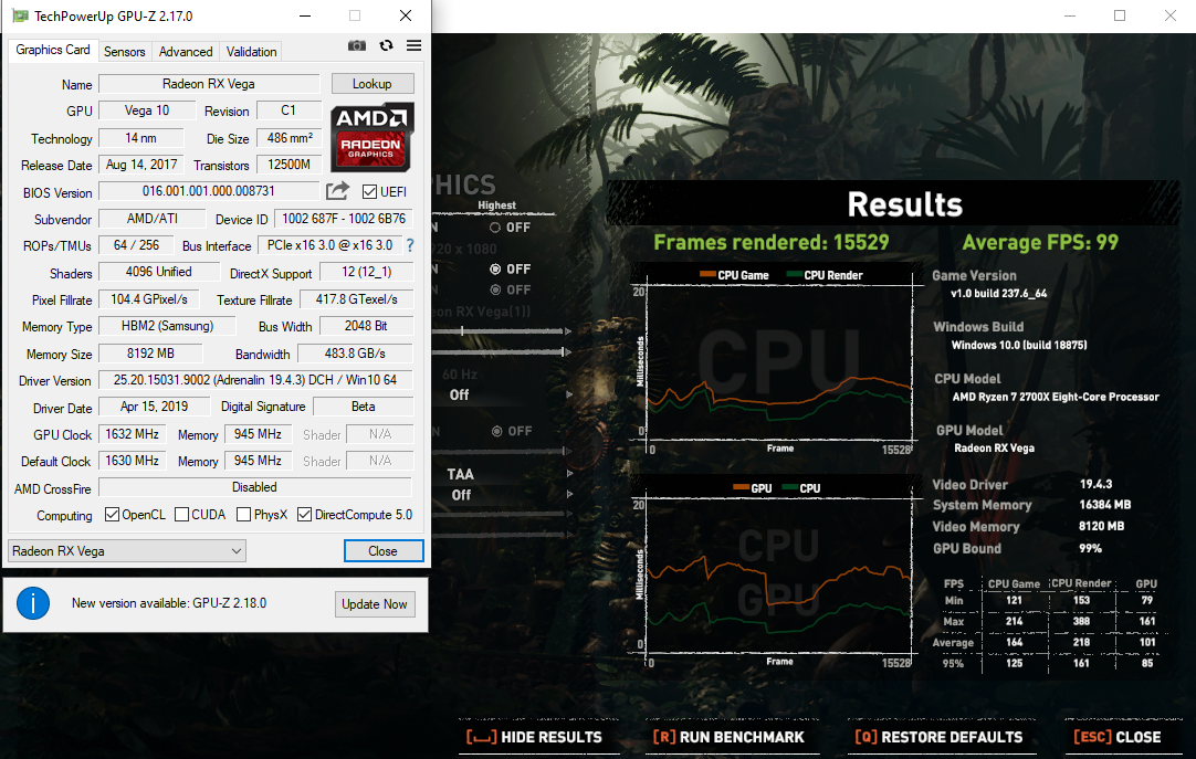

malakudi Δημοσ. 24 Απριλίου 2019 Δημοσ. 24 Απριλίου 2019 5 ώρες πριν, akoinonitos είπε καλα το Undervolt σκετο δεν ειναι και τοσο δυσκολο πανω κατω με 1050mv παιζουν ολες οι vega 64 στον πυρηνα απο 1200mv που δινει στοκ vega 64 με undervolt και αν ανεβασεις εστω και λιγο την μνημη φευγεις πανω απο τα 100fps στο sottr Σε στοκ όμως χωρίς UV, πιάνεις 90 όπως στο γράφημα;
akoinonitos Δημοσ. 24 Απριλίου 2019 Δημοσ. 24 Απριλίου 2019 (επεξεργασμένο) 5 λεπτά πριν, malakudi είπε Σε στοκ όμως χωρίς UV, πιάνεις 90 όπως στο γράφημα; οχι, με το stock cooler σε balanced mode στην καρτα ( 0% power limit) 93fps και σε turbo mode (+25% power limit) 95fps (βαλε 1fps +- γιατι δεν θυμαμαι πολυ καλα) ,με την nitro εννοειεται οτι θα εχει καλυτερα νουμερα απο αυτα της δικης μου που ειναι reference. Επεξ/σία 24 Απριλίου 2019 από akoinonitos
malakudi Δημοσ. 24 Απριλίου 2019 Δημοσ. 24 Απριλίου 2019 1 λεπτό πριν, akoinonitos είπε οχι, με το stock cooler σε balanced mode στην καρτα ( 0% power limit) 93fps και σε turbo mode (+25% power limit) 95fps ,με την nitro εννοειεται οτι θα εχει καλυτερα νουμερα απο αυτα της δικης μου που ειναι reference. Άρα το 90 είναι σε σένα 93. Το 93 γίνεται 99 με UV ή το 95; Reference εννοείς αυτή με το blower fan;
akoinonitos Δημοσ. 24 Απριλίου 2019 Δημοσ. 24 Απριλίου 2019 (επεξεργασμένο) 7 λεπτά πριν, malakudi είπε Άρα το 90 είναι σε σένα 93. Το 93 γίνεται 99 με UV ή το 95; Reference εννοείς αυτή με το blower fan; δεν το εβαλα ρε συ για να συγκρινει της Vega το νουμερο με το δικο μου αλλα της 2060. Στο δευτερο ερωτημα ειναι καπου αναμεσα γιατι με το Undervolt εχω το power limit στο τερμα και στο συγκεκριμενο benchmark το maximum ειναι καπου στα 205watt. Το balanced εχει οριο 200w και το turbo 250w . Ναι αυτην εννοω. Επεξ/σία 24 Απριλίου 2019 από akoinonitos
malakudi Δημοσ. 24 Απριλίου 2019 Δημοσ. 24 Απριλίου 2019 1 λεπτό πριν, akoinonitos είπε δεν το εβαλα ρε συ για να συγκρινει της Vega το νουμερο με το δικο μου αλλα της 2060. Στο δευτερο ερωτημα ειναι καπου αναμεσα γιατι με το Undervolt εχω το power limit στο τερμα και στο συγκεκριμενο benchmark το maximum ειναι καπου στα 205watt. Ναι αυτην εννοω. Κατάλαβα γιατί το έβαλες αλλά όπως παράθεσες τα δεδομένα, φαίνεται πως το UV από μόνο του δίνει 10% gain ενώ είναι μάλλον λιγότερο, κάπου κοντά στο 5-6% και ήθελα να διευκρινιστεί. Φαντάζομαι πήρες reference για να βάλεις waterblock ε; 1

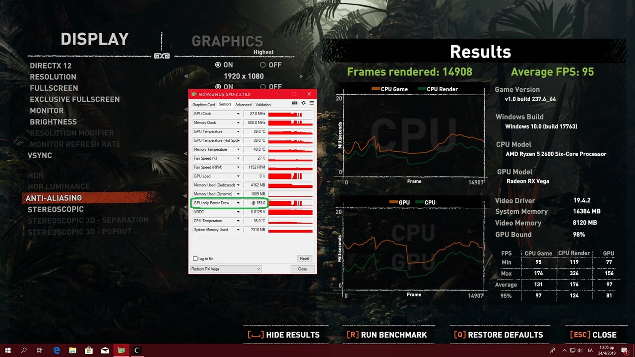

mpokwsths Δημοσ. 24 Απριλίου 2019 Δημοσ. 24 Απριλίου 2019 (επεξεργασμένο) 1 ώρα πριν, akoinonitos είπε με την nitro εννοειεται οτι θα εχει καλυτερα νουμερα απο αυτα της δικης μου που ειναι reference 97fps έχει στοκ η Nitro Vega 64 και για όσους θέλουν καταναλώσεις RTX2060, γίνεται και αυτό. Κόβουμε 120-130Mhz από τον πυρήνα, δηλαδή ~1480-1490Mhz. Εκεί κάνουμε UV στα 920-950mV. Ανεβάζουμε την HBM2 στα 1000-1050 (θυμίζω ότι η HBM2 δεν καίει τίποτα, περίπου το 1/3 της κατανάλωσης της GDDR5) για να πάρουμε κάτι από εκεί. (πολύ πρόχειρα όλα αυτά, δεν έκατσα να ψάξω τα όρια). Αποτέλεσμα: 95fps , μόλις 2fps χαμηλότερα δηλαδή με κατανάλωση GPU 150-160W (εκεί έπαιζε συνέχεια). Και αν δεν κάνω λάθος παραμένει πάνω από 2060 σε απόδοση. 😎 Επεξ/σία 24 Απριλίου 2019 από mpokwsths 3

mpokwsths Δημοσ. 24 Απριλίου 2019 Δημοσ. 24 Απριλίου 2019 (επεξεργασμένο) 26 λεπτά πριν, malakudi είπε Πόσο πιάνει με UV χωρίς να αλλάξεις core ή hbm; Μόνο UV και power limit. 98 fps μου έβγαλε. Την κόβει η ταχύτητα μνήμης. Ανεβάζοντας τη μνήμη στα 1090 πήγε στα 102 fps. Η Nitro Vega 64 έχει Power Limit 240W. Με το UV έπαιζε συνέχεια στα 190-205W. Οπότε δε χρειάστηκε καν να ανεβάσω το Power Limit, δεν το έφτασε ποτέ. Επίσης έχω R5 2600 οπότε σίγουρα με καλύτερη CPU θα δείξει 1-2fps παραπάνω. Επεξ/σία 24 Απριλίου 2019 από mpokwsths 1
