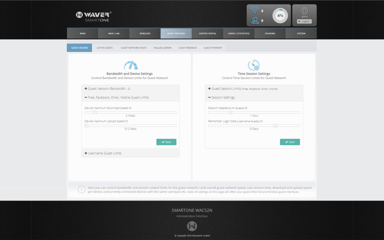

seris Δημοσ. 5 Μαΐου 2019 Δημοσ. 5 Μαΐου 2019 (επεξεργασμένο) Προτείνω captive portal router που έχουν και στην ουσία ελενχομενη προσβαση, σε ταχυτητα και χρόνο. Λυση ευκολη, ετοιμη και που ειναι και dual-band (θα σε καλήψει ανετα για 50-200 ατομα) δοκίμασε Waver SmartOne WAC52N. Δεν χρειαζεσαι γνωσεις, ολα ειναι πολυ απλα και ευκολα προσβασημα απο web interface. Αν εχεις καποιον που ασχολειτε με Mtik παρε mikrotik, ειναι πολυ φθηνα και σταθερα. Επεξ/σία 5 Μαΐου 2019 από seris
