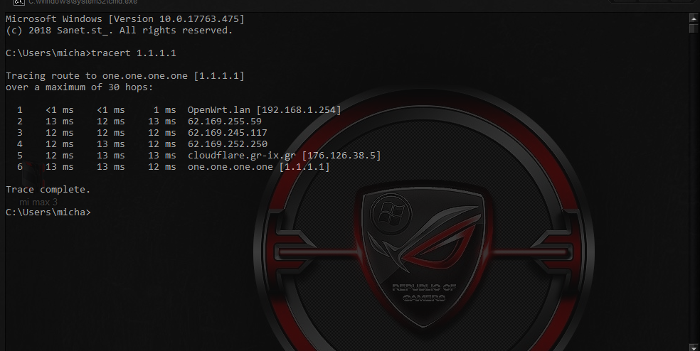

Michalhs30 Δημοσ. 12 Μαΐου 2019 Μέλος Δημοσ. 12 Μαΐου 2019 Δεν είμαι σε fast path όπως βλέπεις και η κλασική ατάκα της wind οτι πλεόν δεν το το υποστηρίζουν!

prometheas Δημοσ. 16 Ιουνίου 2019 Δημοσ. 16 Ιουνίου 2019 Και εγώ που είμαι σε Cosmote το tracert στην 1.1.1.1 παίρνει 19ms ως το 3ο hop.. Οπότε τέρμα τα online games και δεν με χάλασε καθόλου ....
