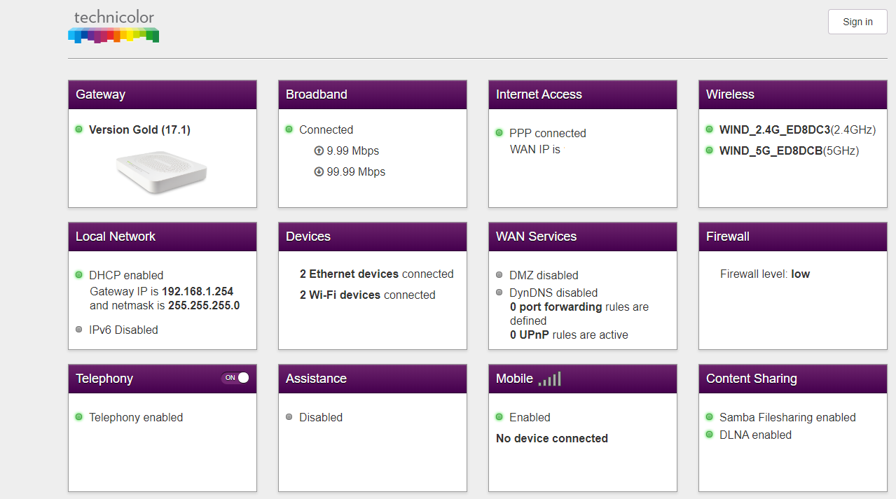

Επισκέπτης Δημοσ. 12 Μαΐου 2019 Δημοσ. 12 Μαΐου 2019 Μπορείς να μπεις στο ρουτερ να βγάλεις μια φωτογραφία με τα στατιστικά της γραμμής;

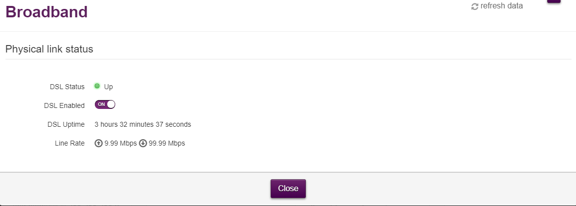

Επισκέπτης Δημοσ. 12 Μαΐου 2019 Δημοσ. 12 Μαΐου 2019 Πάτα πάνω στο broadband και θα σου εμφανίσει αυτά εδώ, αν όχι τότε μάλλον θα πρέπει να κάνεις sign in.
Michalhs30 Δημοσ. 12 Μαΐου 2019 Μέλος Δημοσ. 12 Μαΐου 2019 Μόνο αυτά μου βγάζει τίποτα άλλο και έκανα και login σαν admin!
Επισκέπτης Δημοσ. 12 Μαΐου 2019 Δημοσ. 12 Μαΐου 2019 Άρα έχουν κρύψει τα στατιστικά να μη μπορεί να τα βλέπει ο χρήστης. Εκείνοι μπαίνουν απομακρυσμένα με άλλα και μπορούν να δουν περισσότερα. Η αμφιβολία μου είναι ότι δεν σου έχουνε ενεργοποιήσει fast path και απλά είδανε της βλάβες που έχουν δηλωθεί στο όνομα σου και δεν μπήκαν στον κόπο να στο κάνουν. Μπορεί όμως και να στο έκαναν, δοκίμασε να ανοίξεις cmd από την έναρξη και να πατήσεις την εντολή "tracert 1.1.1.1" πόσα hops έχεις και τι ms στο κάθε ένα. Θεωρητικά αν είναι κάτω από 10 έως το 3ο hop τότε είσαι σε fast path.
