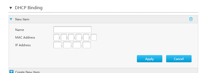

gogoulini79:P Δημοσ. 20 Απριλίου 2019 Μέλος Δημοσ. 20 Απριλίου 2019 46 λεπτά πριν, stefanidisg είπε Ενεργοποίησε το address reservation να δώσεις συγκεκριμένη ip στην λάμπα. στο συγκεκριμενο ρουτερ η οταν αλλαξω να το κανω αυτο?
stefanidisg Δημοσ. 20 Απριλίου 2019 Δημοσ. 20 Απριλίου 2019 Μόλις τώρα, gogoulini79:P είπε στο συγκεκριμενο ρουτερ η οταν αλλαξω να το κανω αυτο? Και σε αυτό να δεις πρώτα , και αν έχεις θέμα πάλι κοίτα και στο άλλο ρούτερ . Δώσε και ένα screenshot μέσα στην εφαρμογή της yilight to network info στο general setting
gogoulini79:P Δημοσ. 20 Απριλίου 2019 Μέλος Δημοσ. 20 Απριλίου 2019 11 λεπτά πριν, stefanidisg είπε Και σε αυτό να δεις πρώτα , και αν έχεις θέμα πάλι κοίτα και στο άλλο ρούτερ . εδω?
Yontash Δημοσ. 11 Απριλίου 2021 Δημοσ. 11 Απριλίου 2021 Στις 20/4/2019 στις 10:37 ΜΜ, gogoulini79:P είπε εδω? @gogoulini79:P Εβγαλες ακρη τελικα? Τα ιδια μου κανουν και μενα ξαφνικα 1 μερα αφου μου εδωσε αυτο το router η vodafone.
DanielRGr Δημοσ. 11 Απριλίου 2021 Δημοσ. 11 Απριλίου 2021 3 minutes ago, Yontash said: @gogoulini79:P Εβγαλες ακρη τελικα? Τα ιδια μου κανουν και μενα ξαφνικα 1 μερα αφου μου εδωσε αυτο το router η vodafone. Δες μηπως στα logs του ZTE σου βγαζει καποιο error. Νομιζω οτι εχει να κανει κατι με firewall. Δοκιμασε να σετταρεις το firewall στο off ή στο πιο low που εχει.
