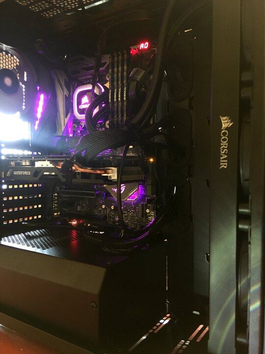

MoviemakerGr Δημοσ. 22 Απριλίου 2019 Δημοσ. 22 Απριλίου 2019 3 λεπτά πριν, akoinonitos είπε Επειδή το προηγούμενο κουτί μου ήταν όπως και το 500d ,έχει μεγάλη διαφορά να τραβάει αέρα μέσα από τα κενά που έχει στα πλάγια από το να τραβάει από όλο το μπροστινό μέρος (η να βγάζει αντιστοιχα). Θα το καταλάβεις αν ανοίξεις το μπροστινό και δεις τι διαφορά θα έχεις σε θερμοκρασία μιας και έχεις το ψυγείο μπροστά να βάζει. Επισης εγώ θα συνεχίσω να προτείνω σε περιπτώσεις υδροψυξης να βάζουν οι πάνω ανεμιστήρες για να ψυχουν vrm και ram και να βγάζει από μπροστά το ψυγείο. Το μισό το ακούω, αν και σε πολλά κουτιά κατεβαίνει πολύ το ψυγείο,και είναι χάλι μαύρο.. Τώρα το άλλο μισό να βγάζει το ψυγείο μπροστά δεν το φαντάζομαι καν.. Αν δεις την δεύτερη φώτο είναι i9 push - pull με alphacool και έχουμε ενα πολυ ωραίο "κλιμα" ..
