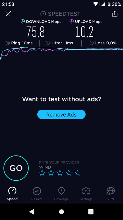

AntiCambeR Δημοσ. 25 Απριλίου 2019 Μέλος Δημοσ. 25 Απριλίου 2019 (επεξεργασμένο) Στις 19/4/2019 στις 6:23 ΜΜ, jkoukos είπε 1. Σε ποια περιοχή είσαι; Ρωτώ διότι υπάρχουν συνδέσεις: Με οπτική ίνα μέχρι την καμπίνα (FTTC) και από εκεί μέχρι το σπίτι σου με χαλκό, με την υπηρεσία να είναι VDSL. Με οπτική ίνα μέχρι το σπίτι σου (FTTH), με την υπηρεσία να είναι GPON. Η τιμή των 29€ για το 100άρι πακέτο συμβαδίζει με την προσφορά της εταιρείας για FTTH, αλλά από την άλλη αναφέρεις και προσφορά σε 50άρι πακέτο, που δεν υπάρχει τέτοιο σε FTTH. Τι ακριβώς ισχύει στην δικιά σου περίπτωση με την υπηρεσία που θα λαμβάνεις; 2. Σημαίνει ότι η τηλεφωνία θα λειτουργεί μέσω του διαδικτύου και οι τηλεφωνικές συσκευές πρέπει να συνδέονται στον router. Το μόνο κακό είναι ότι αν για οποιονδήποτε λόγο έχεις διακοπή της σύνδεσης στο διαδίκτυο, δεν θα λειτουργεί η τηλεφωνία. 3. Την συσκευή του παρόχου θα την έχεις υποχρεωτικά για να δουλεύει η τηλεφωνία. Το αν θα μπορείς να έχεις και τον δικό σου router, εξαρτάται από διάφορους παράγοντες που μπορώ να στους αναλύσω αργότερα, αφού πρώτα ξεκαθαρίσουμε τα ερωτήματα που έθεσα. Σε περίπτωση FTTH, δίνουν 2 συσκευές. Η μία είναι το ΟΝΤ που έχει ρόλο modem συνδεόμενο με την οπτική ίνα και η άλλη ο router, που αναλαμβάνει τα πάντα (Internet και τηλεφωνία). Οι 2 αυτές συσκευές συνδέονται με Ethernet καλώδιο. Ακόμη και δικό του router να έχει, υποχρεωτικά θα συνυπάρχει και με τις άλλες 2 της εταιρείας. Μόνο σε ΟΤΕ μπορεί να βγάλουμε τον router που δίνει από την εξίσωση (και υπό προϋποθέσεις). Λοιπόν μου έστειλαν μήνυμα οτι έχει γίνει η σύνδεση,ήρθε σήμερα τεχνικός(Εξωτερικός συνεργάτης),σύνδεσε το modem,τσέκαρε την γραμμή και μέτρησε την ταχύτητα.Εβγαλε κάτι τρελά νούμερα: Synch rate-32.999 Upload+180.132 Download Max rate-53.729 Upload+185.976 Download. SNR-22 Upload+9 Download.Μεγάλο δεν είναι το 22; Attenuation δεν αναφέρει στο χαρτί που μου άφησε.Είπε οτι αυτές οι καμπίνες έχουν το καλό οτι έχουν μέσα ρολόι της ΔΕΗ και μπορεί να έχω υψηλότερες ταχύτητες.Δεν ξέρω τι εννοούσε,δεν είχα χρόνο γιατί ήρθε την ώρα που ετοιμαζόμουν για δουλειά. Τον ρώτησα και είπε οτι λογικά παίρνω απο την κοντινότερη καμπίνα που είναι κάπου 50 μέτρα απο το σπίτι μου,η επόμενη πιο κοντινή είναι κάπου στα 150-200 μέτρα.Η σύνδεση είναι VDSL/VPU,οπότε η οπτική είναι έως την καμπίνα και απο την καμπίνα έως το σπίτι είναι χαλκός.Οπότε θεωρείται FTTC. Εχω μόνο το modem της Wind προς το παρόν. Στο PC πιάνει 90 Mbps Download και 9-10 Upload.Στο κινητό με την εφαρμογή Speed Test έβγαλε αυτά αλλά δεν αναφέρει Packet Loss: ΥΓ:Αλλες ώρες κανόνισα με τη Wind να σταλεί το modem και για την επίσκεψη του τεχνικού και άλλες ώρες έστειλαν το modem και τον τεχνικό,οτι ώρες τους βόλευε,δεν με βρήκε ο courier και παρέλαβα το modem απο την ACS της περιοχής μου. Επεξ/σία 26 Απριλίου 2019 από AntiCambeR
