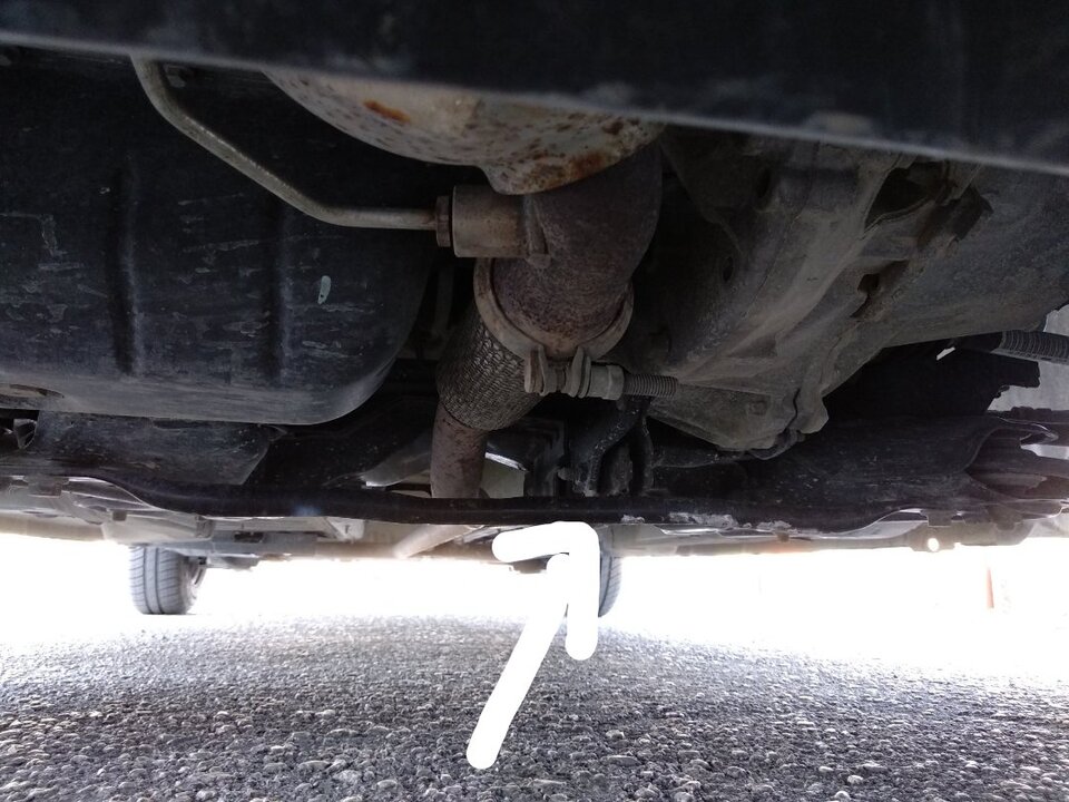

sttsompa Δημοσ. 19 Απριλίου 2019 Δημοσ. 19 Απριλίου 2019 Χθες χτύπησα σε κράσπεδο από κάτω το σίδερο που υπάρχει κάτω από τη μηχανή λύγισε και την ακουμπούσε με αποτέλεσμα να τρανταζεται όλο το αμάξι. Πήγα σε λαμαρινά και απλά το χτύπησε για να μην την ακουμπάει πια και όλα καλά με το θέμα μηχανής και τρανταγματος υπάρχει όμως θέμα με ένα τακ τακ που ακούγεται κάποιες φορές σε μικρές λακούβες ή και όταν βάζεις πρώτη και ξεκινάς λίγο απότομα, άλλοτε από μπροστά άλλοτε από πίσω το θέμα είναι ότι το αμάξι χτύπησε μόνο στο μπροστινό μέρος κάτω. Ανεβάζω φωτογραφία παρακάτω η οποία είναι πριν τη 'επισκευή'. Ευχαριστώ
meletis_m Δημοσ. 19 Απριλίου 2019 Δημοσ. 19 Απριλίου 2019 25 λεπτά πριν, sttsompa είπε Χθες χτύπησα σε κράσπεδο από κάτω το σίδερο που υπάρχει κάτω από τη μηχανή λύγισε και την ακουμπούσε με αποτέλεσμα να τρανταζεται όλο το αμάξι. Πήγα σε λαμαρινά και απλά το χτύπησε για να μην την ακουμπάει πια και όλα καλά με το θέμα μηχανής και τρανταγματος υπάρχει όμως θέμα με ένα τακ τακ που ακούγεται κάποιες φορές σε μικρές λακούβες ή και όταν βάζεις πρώτη και ξεκινάς λίγο απότομα, άλλοτε από μπροστά άλλοτε από πίσω το θέμα είναι ότι το αμάξι χτύπησε μόνο στο μπροστινό μέρος κάτω. Ανεβάζω φωτογραφία παρακάτω η οποία είναι πριν τη 'επισκευή'. Ευχαριστώ Να πας σε συνεργείο , να ανέβει σε ράμπα έλεγχος στο σύστημα διεύθυνσης αλλά και στις βάσεις μηχανης 3
Liverpool89 Δημοσ. 19 Απριλίου 2019 Δημοσ. 19 Απριλίου 2019 Τον λαμαρινα να τον αλλαξεις. Χτυπησες κατι που δενει το αμαξι. Με ενα σφυρι και έφυγες δουλεια δεν γινεται. Για να στραβωσε αυτο μπορει κατι αλλο να κοπηκε, να έσπασε. Πανε σε ενα μηχανικο να το δει. Μπορει να έφυγε καμια εξατμιση πιο διπλα και με το γκαζι να χτυπάει, μεχρι να κοπηκε καμια βαση μηχανης. Τα κράσπεδα καλυτερα να τα αποφευγει για δικο σου καλο και των πεζων
sttsompa Δημοσ. 19 Απριλίου 2019 Μέλος Δημοσ. 19 Απριλίου 2019 Δεν ανεβαίνω ποτέ σε κράσπεδο. Ήταν κράσπεδο μαγαζιού στον οποίο κατέληξα γιατί δεν υπήρχε κώνος για προειδοποίηση. Ευχαριστώ παρεμπιπτόντως.
Klausx Δημοσ. 19 Απριλίου 2019 Δημοσ. 19 Απριλίου 2019 Μήπως ακούς τα τακ τακ επειδή τώρα έχεις το νου σου; Ο λαμαρίνας το έβγαλε και το έφερε ή όπως ήταν πάνω στο αμάξι; Συνήθως τα τακ τακ που λες σε φρενάρισμα/ απότομη εκκίνηση είναι φθαρμένα συνεμπλοκ και γενικά στο σύστημα ανάρτησης.
czarjuly Δημοσ. 21 Απριλίου 2019 Δημοσ. 21 Απριλίου 2019 Το απότομο ξεκίνημα με το τακ τακ μου θυμίζει κομμένη βάση μηχανής
christopher0016 Δημοσ. 21 Απριλίου 2019 Δημοσ. 21 Απριλίου 2019 Έτσι όπως το περιγράφεις μάλλον βάση μηχανής σου έκοψε Να πας να ελέγξει ένας μάστορας . Δεν είναι να το αφήσεις καιρό ταλαιπωρείς και της υπόλοιπες βάσης .
sttsompa Δημοσ. 8 Μαΐου 2019 Μέλος Δημοσ. 8 Μαΐου 2019 Ευχαριστώ για τις πληροφορίες τελικά μου είπε ότι είναι λόγο σκασιματος τις μπουκάλας αμορτισέρ και θα πρέπει να αλλαχτεί. Τώρα κατά πόσο ισχύει δεν γνωρίζω θα πάρω και δεύτερη γνώμη και έπειτα θα προχωρήσω. Κατά τα άλλα δεν υπάρχει κάποιο άλλο πρόβλημα μου είπαν
