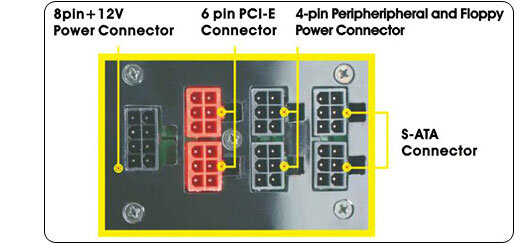

techwarrior_43 Δημοσ. 18 Απριλίου 2019 Δημοσ. 18 Απριλίου 2019 καλησπερα παιδες. Εχω ενα προβληματακι και χρειαζομαι τα φωτα σας αν καποιος εχει το ιδιο τροφοδοτικο Προκειται για ενα thermaltake toughpower 700ap.θελω να το βαλω σε ενα μηχανημα πανω και βρηκα τα καλωδια του εκτος απο τα sata/ide connectors (που βρηκα δυο διαφορετικα) και δεν ειμαι σιγουρος ποιο να συνδεσω ωστε να μην του κανω ζημια! Αν υπαρχει καποιος που εχει το ιδιο τροφοδοτικο η καλωδια εξτρα να μου στειλει μια φωτο η ενα μηνυμα πως ειναι τα καλωδια sata και τα molex (ide)απο την μερια που συνδεονται στο τροφοδοτικο θα με βοηθουσε πολυ
konttinos3000 Δημοσ. 20 Απριλίου 2019 Δημοσ. 20 Απριλίου 2019 δεν έχω το συγκεκριμένο τροφοδοτικό άλλα και τα sata και τα molex (ide) θέλουν το ίδιο ρεύμα οπότε οπού και να το σύνδεσης δεν θα έχεις θέμα, από την φωτογραφία στη δεξιά σε μια από τις 4 θέσεις https://www.thermaltake.com/products-model.aspx?id=C_00000884
CsIns Δημοσ. 20 Απριλίου 2019 Δημοσ. 20 Απριλίου 2019 Αν η φύσα είναι ίδια από την μεριά του τροφοδοτικού και στα 2 διαφορετικά καλώδια, θα έλεγα να πιάσεις ένα πολύμετρο και να δεις ποιο pin βγάζει τι ρεύμα στα molex που είναι πολύ πιο απλά για να μην γίνει ζημιά. Τα 2 μεσαία θα πρέπει να είναι Ground!
techwarrior_43 Δημοσ. 10 Μαΐου 2019 Μέλος Δημοσ. 10 Μαΐου 2019 ευχαριστω πολυ για τις συμβουλες παιδες.τελικα αγορασα ενα ιδιο ακομη που ειχε ολα του τα καλωδια και εβαλα αυτα που χρειαζομουνα!
