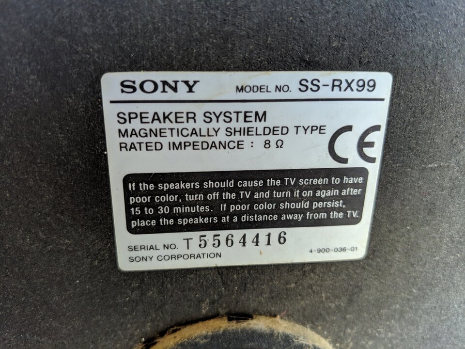

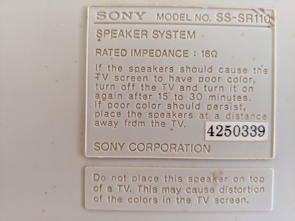

emperor4her Δημοσ. 20 Απριλίου 2019 Μέλος Δημοσ. 20 Απριλίου 2019 (επεξεργασμένο) Μια τελευταια ερωτηση παιδια, εχω ενα ηχοσυστημα στο εξωχικο μου που καθεται αχρησιμοποίητο. Ειναι το sony rx99, το οποιο εχει 2 μεγαλα ηχεια και 2 δορυφορους νομιζω. Αν εκανα την αρχη και αγοραζα εναν ενισχυτή, 5.1 θα μπορουσα να συνδεσω αυτα σε 1η φαση? Και στο μελλον να επαιρνα αλλα ηχεια? Επισης, αν τελικα αποφασιζα να δωσω τα εξτρα χρηματα, και να παω σε ενισχυτη και ηχεια ξεχωριστα, τι να κοιταξω? πχ αυτον με τι ηχεια τα συνδιαζω? δηλαδη στο budget του 500αρικου, τι κοιταζω? εχω διαβασει, οτι για μουσικη δεν κανει το 5.1, ισχυει κατι τετοιο? δηλαδη αν εφτιαχνα ενα συστημα με τον ενυσχυτη που εβαλα, και συνεδεεα και cd player επανω κλπ θα εχω ποιοτητα ηχου? Επεξ/σία 20 Απριλίου 2019 από emperor4her
