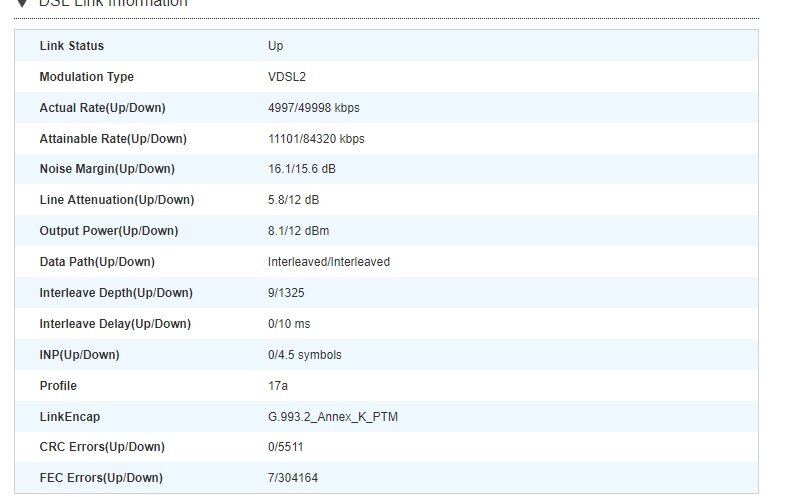

CostasMas Δημοσ. 18 Απριλίου 2019 Δημοσ. 18 Απριλίου 2019 Καλησπερα σας. Ζητω συγγνωμη εκ των προταιρων αν εχει πολυσυζητηθει αυτο το θεμα ηδη, εχω διαβασει αρκετα θεματα απο διαφορα forum αλλα παλι δεν εβγαλα ακρη. Θα ειμαι οσο πιο συντομος μπορω. Ειμαι στον ΟΤΕ με vdsl 50. Δεν ξερω ποσο σημασια εχει, αλλα μενω περιπου 1 χλμ εξω απο την πολη, ενω υπαρχει ενα dslam λιγα μετρα μακρια απο το σπιτι μου. Η ταχυτητα που εχω ειναι καλη, μου ειχαν πει θα επιανα απο 35 ως 45mbps. Εχω σταθερα 45 οποτε ειμαι ευχαριστημενος απο αυτη την αποψη. Πριν κατι εβδομαδες αρχισαν οι αποσυνδεσεις. Το φωτακι DSL θα αναβοσβηνε για κανα λεπτο πανω κατω, και μετα θα επανερχοταν η συνδεση. Αυτο αρχισε να γινεται σε καθημερινη βαση, πολλες φορες την ωρα. Υπεθεσα οτι θα υπηρχε θεμα στην εσωτερικη καλωδιωση του σπιτιου. Εφερα εναν ηλεκτρολογο και τραβηξε καλωδιο απο εξω(εκει που φτανει το καλωδιο του οτε στο σπιτι, δεν ξερω πως λεγεται) ωστε να παρακαμψω ολη την καλωδιωση μεσα στον τοιχο. Το προβλημα συνεχιστηκε. Σημερα, μετα απο αρκετα που διαβασα, αποφασισα να δοκιμασω να απενεργοποιησω το dhcp και να βαλω στατικες διευθυνσεις σε ολες τις συσκευες που συνδεονται στο ιντερνετ. Απο το απογευμα δεν εχει κανει ουτε μια αποσυνδεση. Υπαρχει περιπτωση να επαιζε εκει το προβλημα? Επισης, βλεπω πολλα fec και crc errors, αλλα δεν ειμαι σιγουρος πως εχω καταλαβει πως και εαν επηρεαζουν την συνδεση. Παραθετω και ενα screenshot απο την σελιδα του ρουτερ. Εχει κανεις σας καμια ιδεα? Σας ευχαριστω πολυ!
CostasMas Δημοσ. 22 Απριλίου 2019 Μέλος Δημοσ. 22 Απριλίου 2019 Ενημερωνω το θεμα σε περιπτωση που καποιος γνωριζει κατι και μπορει να βοηθησει. Το προβλημα συνεχιζεται. Εχω δοκιμασει κυριολεκτικα τα παντα. Τελικα πριν καθε αποσυνδεση το SNR πεφτει πολυ χαμηλα, τα CRCs εκτοξευονται και συντομα ακολουθει αποσυνδεση. Το ιδιο γινοταν και με ολοκαινουριο καλωδιο εξωτερικα του σπιτιου. Μπορει το προβλημα να ειναι στην καλωδιωση του οτε?
Επιλεγμένo σχόλιο CostasMas Δημοσ. 22 Απριλίου 2019 Μέλος Επιλεγμένo σχόλιο Δημοσ. 22 Απριλίου 2019 Τελικα ηρθαν το πρωι δυο τεχνικοι του οτε, ειπαν πως το προβλημα εντοπιζοταν σε καποια πορτα του dslam και το διορθωσαν. Ως τωρα δειχνει μια χαρα, 0 crc και snr σταθερα στο 30 db up, 17 db down.
poulinos Δημοσ. 25 Απριλίου 2019 Δημοσ. 25 Απριλίου 2019 On 22/04/2019 at 02:05, CostasMas said: Ενημερωνω το θεμα σε περιπτωση που καποιος γνωριζει κατι και μπορει να βοηθησει. Το προβλημα συνεχιζεται. Εχω δοκιμασει κυριολεκτικα τα παντα. Τελικα πριν καθε αποσυνδεση το SNR πεφτει πολυ χαμηλα, τα CRCs εκτοξευονται και συντομα ακολουθει αποσυνδεση. Το ιδιο γινοταν και με ολοκαινουριο καλωδιο εξωτερικα του σπιτιου. Μπορει το προβλημα να ειναι στην καλωδιωση του οτε? αφου στο δικο σου κομματι ειχες κανει τα παντα το μονο που εμεινε ειναι το κομματι του οτε.(dslam,χαλκος,cpe)
