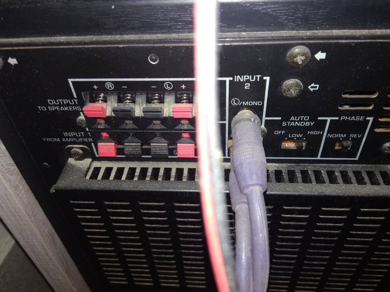

Dark_Beast_John_Gr Δημοσ. 17 Απριλίου 2019 Δημοσ. 17 Απριλίου 2019 (επεξεργασμένο) Γειά σας. Εχω έναν ενισχυτή yamaha v440rds και ένα subwoofer YST-SW215 yamaha, μαζί με πέντε ηχεία WHARFEDALE diamond 8.1 , με λίγα λόγια 5.1 σύστημα. Εχουν παρουσιαστεί μερικά προβλήματα όπως 1. Το subwoofer βγάζει ένα κόκκινο λαμπάκι και δεν ξέρω τι σημαίνει αυτό. 2. Τα πίσω ηχεία δεν ακούγονται δυνατά.(γενικά πρέπει να το έχω δυνατά διότι δεν ακούγετε στο Game Mode καλά) 3. Που και που ακούγεται ένας απότομος κοφτός ήχος όταν κλείνω το σύστημα. Μπορεί να με βοηθήσει κάποιος με αυτό το πρόβλημα που έχω καθώς είμαι και αρχάριος σε αυτό τον τομέα. *(Τα καλώδια είναι παλιά) Εικόνες του συστήματος στο παρακάτω spoiler. Spoiler Επεξ/σία 17 Απριλίου 2019 από Dark_Beast_John_Gr

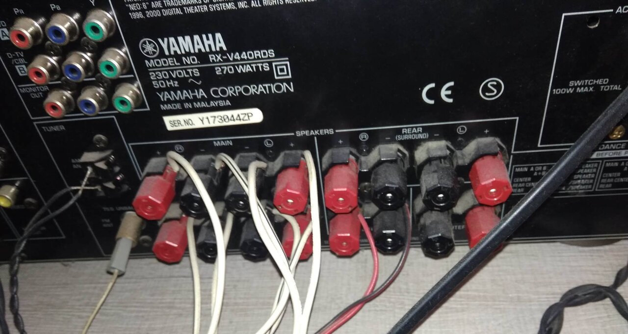

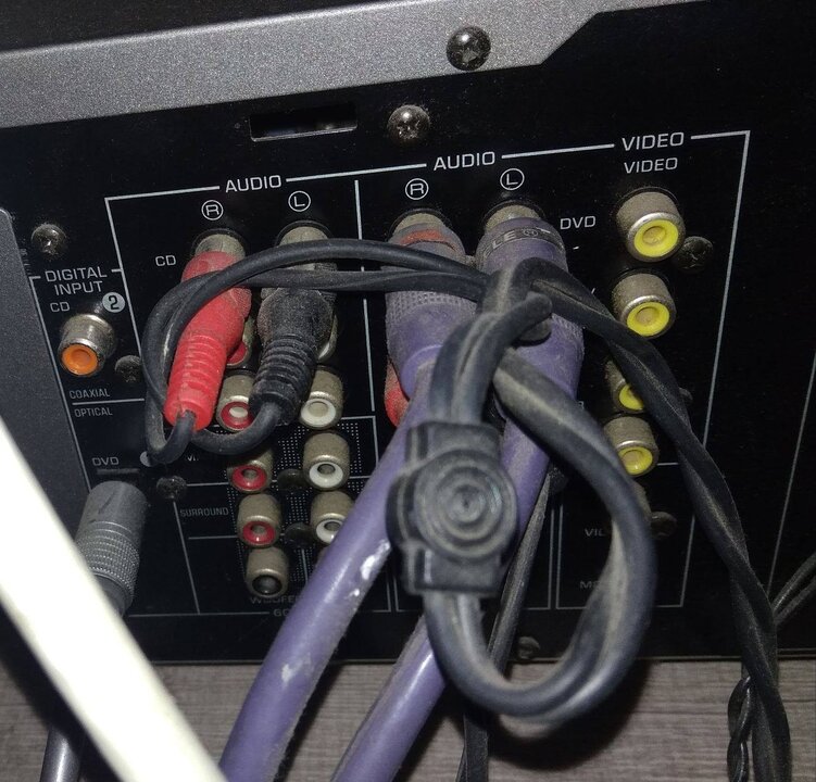

xrhstosiak Δημοσ. 18 Απριλίου 2019 Δημοσ. 18 Απριλίου 2019 (επεξεργασμένο) Ενα μικρο χαος, παρτα λιγο απο την αρχη ολα. Τα πισω ηχεια δεν τα εχεις συνδεσει στον ενισχυτη αλλα εχεις βαλει 2 main μπροστινα επισης η πολικοτητα δηλαδη το + / - παιζει τεραστιο ρολο κρατα τον ιδιο τροπο και μοτιβο συνδεσης για ολα τα ηχεια σου και τα 5 δηλαδη πχ το + με το + με το καλωδιο που εχει την γραμμη το sub ειναι λαθος θες ΕΝΑ rca σε rca απο την sub out του ενισχυτη οχι οπως τωρα εχεις βαλει τα μωβ βυσματα φανταζομαι ιδιο χαος και στις ρυθμισεις του ενισχυτη, και φυσικα οπως σου ειπαν και πιο πάνω πρέπει να είσαι και σίγουρος η πηγή σου ότι είναι 5.1 περιεχόμενο καλυτερα για αρχη βαλε ενα dvd με συνδεση digital rca ή με οπτική ίνα, και θα πρεπει ο ενισχυτης να αναβει σε digital dolby digital ή dts. Ολα σιγα σιγα απο την αρχη και διαβασε προσεκτικα το manual τεραστια προσοχη και στα καλωδια των ηχειων να ειναι καθαρα και να μην ακουμπουν στο σασι του ενισχυτη και βραχυκυκλωνουν με μερικες καλυτερες φωτογραφιες να φαινονται ολα τα μηχανηματα ολη η πλατη τους να βοηθουσε καλυτερα συνδεσε αυτα ειναι κυκλωμενα μονο για αρχη σε οτι αφορα τις εξόδους, επισης το sub βαλε την φαση σε normal, και το auto standby στο low. Επεξ/σία 19 Απριλίου 2019 από xrhstosiak 1
