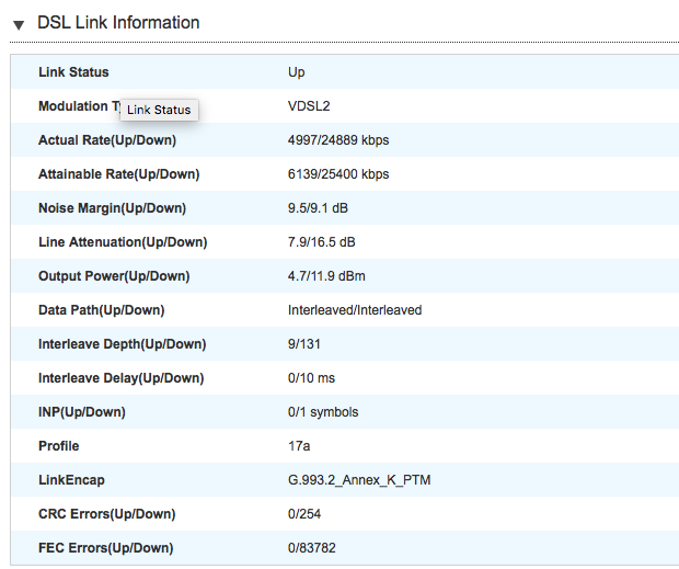

Να και τα τελευταια stats, καμια σχεση με πριν:
το δικο σου κομματι ξερουμε τουλαχιστον οτι ειναι μια χαρα.μενει να δουν την καθετη. μπορει πραγματι να ειναι μεγαλη η αποσταση 16,5 attenuation συν οχι τοσο καλη ποιοτητα χαλκου οποτε για αυτο και τετοια ταχυτητα.θα το μαθουμε οταν τσεκαρουν κατανεμητη.
