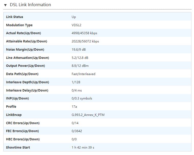

giannisag17 Δημοσ. 16 Απριλίου 2019 Δημοσ. 16 Απριλίου 2019 Γεια σας..Μετα τις καταιγιδες της κυριακης και μια διακοπη ρευματος το router της nova με χαιρετησε...Ηρθε λοιπον ο τεχνικος και το αντικατεστησε αλλα οι μετρησεις κατεβηκαν..Οχι κατι φοβερο 5mbps κατω.Οι μονες μετρησεις που ειναι αρκετα κατω ειναι αυτες που σε μελλοντικη αναβαθμιση θα ειναι αρκετα πιο κατω απο οτι ηταν πριν..βλεπετε κατι λαθος στις μετρησεις?

giannisag17 Δημοσ. 17 Απριλίου 2019 Μέλος Δημοσ. 17 Απριλίου 2019 Το router είναι το ίδιο με πριν το zte ZXHN H 168N.το θέμα είναι ότι δεν το δηλώνουν ως βλάβη αν δεν πέσει η γραμμή κάτω απο 35 mbps..οπότε δεν έχω και πολλές επιλογές...Αυτό που παρατηρησα από χθες είναι ότι σε 4 restart που έκανα συγχρονίζει σιγά σιγά όλο και πιο κάτω από χθες έχασα 1 mbps ακομα

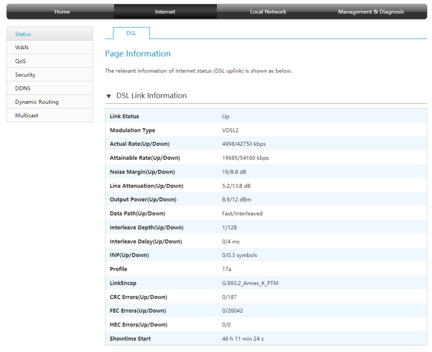

giannisag17 Δημοσ. 28 Απριλίου 2019 Μέλος Δημοσ. 28 Απριλίου 2019 επανερχομαι με τα στατιστικα της γραμμης...Πλεον εχω πεσει στα 42.750.Βλεπετε κατι περιεργο?

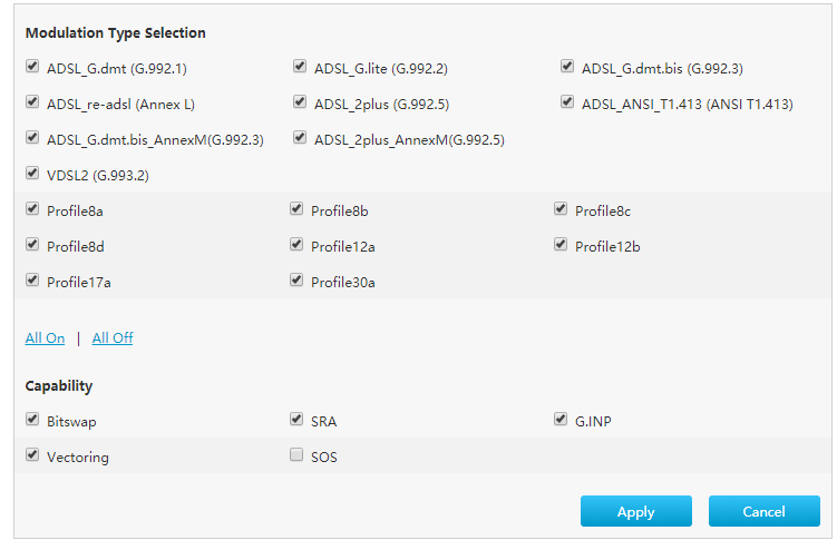

infin1tyGR Δημοσ. 28 Απριλίου 2019 Δημοσ. 28 Απριλίου 2019 (επεξεργασμένο) Δοκίμασε να απενεργοποιήσεις το Vectoring και να το ξαναενεργοποιήσεις. Μου είχε φάει κι εμένα παρόμοιο κόλλημα με αυτό το modem. Κι εσένα δεν σου το δείχνει ενεργοποιημένο στο screenshot. Κάπου στο Home > Wan Setting θα το βρεις, δεν θυμάμαι ακριβώς αυτή τη στιγμή. Επεξ/σία 28 Απριλίου 2019 από infin1tyGR
giannisag17 Δημοσ. 28 Απριλίου 2019 Μέλος Δημοσ. 28 Απριλίου 2019 6 λεπτά πριν, infin1tyGR είπε Δοκίμασε να απενεργοποιήσεις το Vectoring και να το ξαναενεργοποιήσεις. Μου είχε φάει κι εμένα παρόμοιο κόλλημα με αυτό το modem. Κι εσένα δεν σου το δείχνει ενεργοποιημένο στο screenshot. Κάπου στο Home > Wan Setting θα το βρεις, δεν θυμάμαι ακριβώς αυτή τη στιγμή. Ενεργοποιημενο δειχνει.

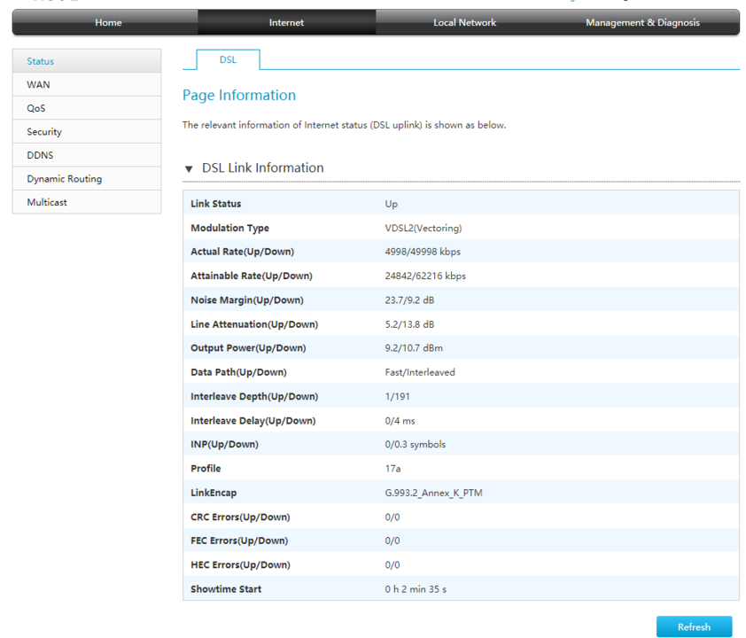

infin1tyGR Δημοσ. 28 Απριλίου 2019 Δημοσ. 28 Απριλίου 2019 (επεξεργασμένο) Απενεργοποίησέ το, άσ' το να συγχρονίσει (μπορεί να είναι πολύ χαμηλά, αλλά δεν πειράζει), μετά ενεργοποίησέ το και άσ' το να συγχρονίσει ξανά. Μόνο έτσι το κατάφερα να παίξει τελικά το Vectoring σε εμένα. Φαντάσου το Attainable από 65 μου πήγε 120-130. Επεξ/σία 28 Απριλίου 2019 από infin1tyGR 1
giannisag17 Δημοσ. 28 Απριλίου 2019 Μέλος Δημοσ. 28 Απριλίου 2019 11 λεπτά πριν, infin1tyGR είπε Απενεργοποίησέ το, άσ' το να συγχρονίσει (μπορεί να είναι πολύ χαμηλά, αλλά δεν πειράζει), μετά ενεργοποίησέ το και άσ' το να συγχρονίσει ξανά. Μόνο έτσι το κατάφερα να παίξει τελικά το Vectoring σε εμένα. Φαντάσου το Attainable από 65 μου πήγε 120-130. Προσκυνω..!
infin1tyGR Δημοσ. 28 Απριλίου 2019 Δημοσ. 28 Απριλίου 2019 Ωραίος! Άρα κάτι θέμα έχει ή το συγκεκριμένο modem ή οι κάρτες VDSL στην καμπίνα. Το κακό είναι ότι όσοι τους έχει "κολλήσει" έτσι και δεν το φτιάχνουν, μάλλον δημιουργούν πρόβλημα με θόρυβο στις άλλες γραμμές της καμπίνας. Κανονικά πρέπει σε όσους δεν δουλεύει σωστά το Vectoring να πέφτουν σε χαμηλή ταχύτητα/ισχύ.

poulinos Δημοσ. 2 Μαΐου 2019 Δημοσ. 2 Μαΐου 2019 On 28/04/2019 at 23:31, giannisag17 said: Προσκυνω..! αν παρατηρησεις και συγκρινεις την παλια εικονα με την καινουρια θα δεις οτι στην παλια γραφει vdsl2 ενω στην νεα vdsl2 vectoring. ασχετα που το ειχες ενεργοποιημενο και στην πρωτη περιπτωση.απο την αλλη zte ειναι δεν αμφιβαλλω για τιποτα. On 28/04/2019 at 23:47, infin1tyGR said: Ωραίος! Άρα κάτι θέμα έχει ή το συγκεκριμένο modem ή οι κάρτες VDSL στην καμπίνα. Το κακό είναι ότι όσοι τους έχει "κολλήσει" έτσι και δεν το φτιάχνουν, μάλλον δημιουργούν πρόβλημα με θόρυβο στις άλλες γραμμές της καμπίνας. Κανονικά πρέπει σε όσους δεν δουλεύει σωστά το Vectoring να πέφτουν σε χαμηλή ταχύτητα/ισχύ. κανονικα αν δεν υποστηριζει vectoring αναλογως αν ειναι καμπινα Huawei ή alcatel ειτε σε εριχνε σε adsl ειτε συγχρονιζες πολυ χαμηλοτερα.βεβαια κατι μου ειπαν δεν ξερω αν ισχυει οτι πλεον δεν σε ριχνει σε adsl. On 28/04/2019 at 23:48, airthanos69 said: Ρε παιδια εγω που εχω το technicolor πως βλεπω αν εχουν γυρισει σε vectoring? δες στο dsl connection αν αναφερει τιποτα για vectoring.εχω το V3 που εχει αλλο Interface και δεν θυμαμαι πως το αναφερει.
