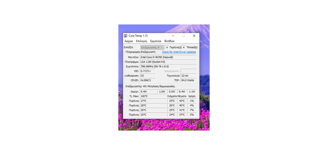

GIANNIS400 Δημοσ. 15 Απριλίου 2019 Δημοσ. 15 Απριλίου 2019 (επεξεργασμένο) Αφού έκανα αναβάθμιση στο πλαίσιο σε vga και σκληρό ( έβαλα ssd ), με ρώτησαν αν στα 6 1/2 χρόνια που έχω το pc έχω αλλάξει πάστα στην μαμα ψήκτρα του επεξεργαστή και απάντησα όχι, αυτό με έβαλε σε σκέψεις διότι θυμάμαι ζεστές μέρες ο μαμισιος ανεμιστήρας του επεξεργαστή της υπογραφής δούλευε έντονα, έτσι κατέβασα το core temp και έκανα stress test με το prime95 για 3 λεπτά και είδα τους 4 πυρήνες στο core temp 90-95 και 100C βαθμούς, δεν περιμενα να ανέβει τοσο πολυ, ετσι σημερα παρήγγειλα μια ψήκτρα των 23€. Αυτο που θέλω να ρωτήσω είναι οτι, ελπίζω να μην έγινε καμία ζημιά στην μητρική ή στον επεξεργαστή ανεβάζοντας τόσο την θερμοκρασία κατά το stress test? Επεξ/σία 15 Απριλίου 2019 από GIANNIS400

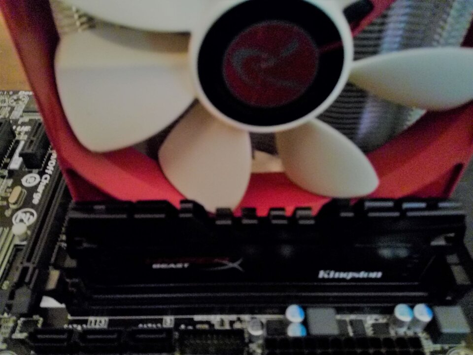

TopCLR Δημοσ. 16 Απριλίου 2019 Δημοσ. 16 Απριλίου 2019 Το πρόβλημα δεν είναι να χωράει στην μητρική. Πρέπει να χωράει (σε ύψος) στο κουτί (το Corsair Carbide 400R δεν έχει πρόβλημα) και να μην εμποδίζει την πρώτη μνήμη (συνήθως ο ανεμιστήρας, το κοντινότερο slot μνήμης στον επεξεργαστή). Εδώ ίσως υπάρχει θέμα με τις ψηλές ψύκτρες που έχουν οι μνήμες σου (Kingston HyperX Beast). 1
GIANNIS400 Δημοσ. 18 Απριλίου 2019 Μέλος Δημοσ. 18 Απριλίου 2019 Στις 16/4/2019 στις 9:48 ΜΜ, TopCLR είπε Το πρόβλημα δεν είναι να χωράει στην μητρική. Πρέπει να χωράει (σε ύψος) στο κουτί (το Corsair Carbide 400R δεν έχει πρόβλημα) και να μην εμποδίζει την πρώτη μνήμη (συνήθως ο ανεμιστήρας, το κοντινότερο slot μνήμης στον επεξεργαστή). Εδώ ίσως υπάρχει θέμα με τις ψηλές ψύκτρες που έχουν οι μνήμες σου (Kingston HyperX Beast). σημερα μου ηρθε, θα το δοκιμασω και θα σου πω
Dantε Δημοσ. 18 Απριλίου 2019 Δημοσ. 18 Απριλίου 2019 Σε prime οτι ψυκτρα και να βαλεις το 90αρι θα το πιανει. Στη καθημερινη χρηση σου που παιζει ειναι το θεμα. 1

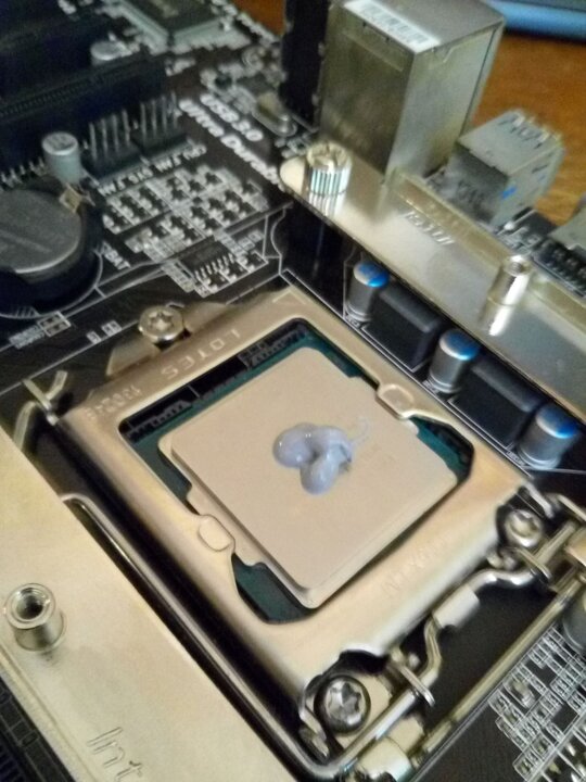

GIANNIS400 Δημοσ. 18 Απριλίου 2019 Μέλος Δημοσ. 18 Απριλίου 2019 ο topSLR είχε απόλυτο δίκιο, παλι καλα που την επαιρνε ανάποδα την ψυκτρα αλλιώς θα αναγκαζόμουν να την γυρισω πίσω και αν την επαιρνε το e-shop. Επισυνάπτω μερικες φωτο απο core temp και τοποθετηση ψυκτρας, κοιτάξτε ποσο στριμωχτα τα κατάφερα, ελπίζω να έβαλα σωστή ποσότητα πάστας, τι λετε? Οσο για θερμοκρασιες, αν εχω βάλει σωστη ποσοτητα παστας θα εχω πολυ καλυτερες, αν δεν εβαζα την ψυκτρα παράλληλα και οχι καθετα προς τις ram που συνηθως μπαινουν θα επρεπε να θυσιασω ενα slot για ram
GIANNIS400 Δημοσ. 19 Απριλίου 2019 Μέλος Δημοσ. 19 Απριλίου 2019 30 λεπτά πριν, Dantε είπε Εχεις βαλει πολυ παστα παντως. λες ε, αντε να τα ξαναβγάζω και να ξαναβάζω παστα λιγοτερη, μεγάλη αγγαρεία, εσυ θα το κανες
kostas_anes Δημοσ. 19 Απριλίου 2019 Δημοσ. 19 Απριλίου 2019 8 λεπτά πριν, GIANNIS400 είπε λες ε, αντε να τα ξαναβγάζω και να ξαναβάζω παστα λιγοτερη, μεγάλη αγγαρεία, εσυ θα το κανες Οτι δουλευει δεν το πειραζουμε, εκτος και αν εισαι εγω και εχεις τα ψυχολογικα σου 2
GIANNIS400 Δημοσ. 19 Απριλίου 2019 Μέλος Δημοσ. 19 Απριλίου 2019 34 λεπτά πριν, kostas_anes είπε Οτι δουλευει δεν το πειραζουμε, εκτος και αν εισαι εγω και εχεις τα ψυχολογικα σου Θα το δω και στα παιχνιδια, δεν προλαβα να παίξω σημερα. Εσυ πιστευεις οτι εβαλα πολυ?
