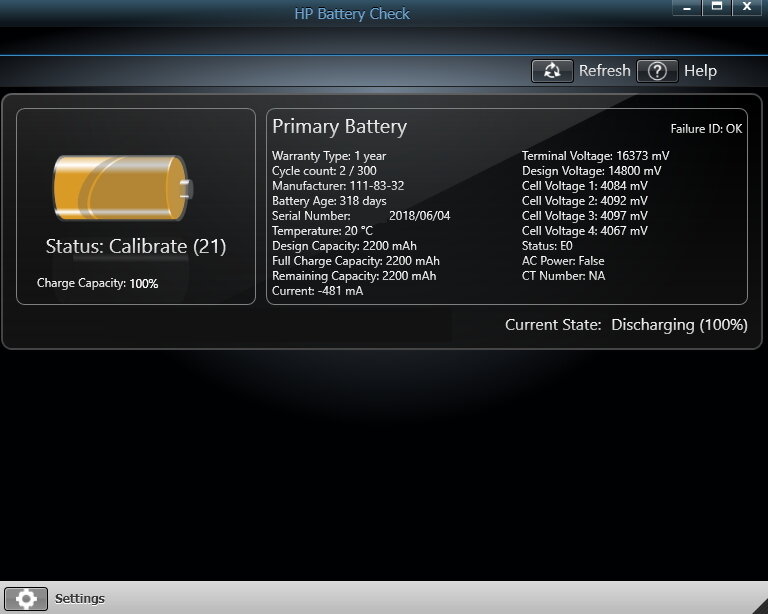

therock Δημοσ. 18 Απριλίου 2019 Μέλος Δημοσ. 18 Απριλίου 2019 Στις 15/4/2019 στις 9:46 ΜΜ, sil_unique είπε πάτα settings κάτω αριστερά και advanced, στείλε και από εκεί να δούμε Αυτο μας λεει κατι; ειναι τοβεπισηνο απο τη εταιρια που πηρα τη νεα μπαταρια Ενηνερωτικα το κελι τι ειναι; Πχ η μπαταρια κου ειναι 4cell και χαλασε το ενα. Ποιο ενα ομως Κελια ειναι κατι σα σχηματισμος πχ 4 μπαταριας παραλληλα η σε σειρα και τα παιξε η μια

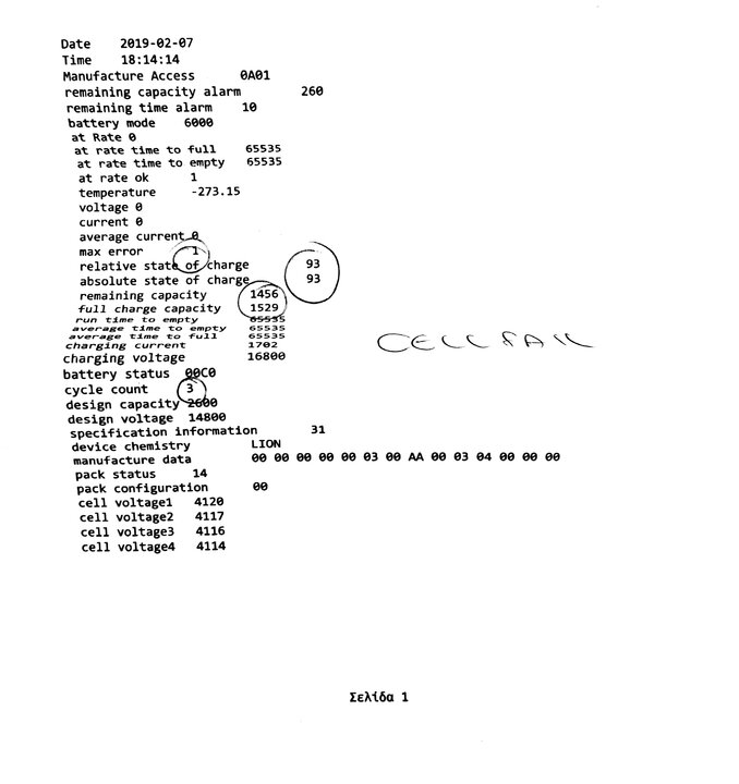

sil_unique Δημοσ. 18 Απριλίου 2019 Δημοσ. 18 Απριλίου 2019 Αυτό που βλέπω κάτω κάτω στο cell voltage 1-4 δείχνει ότι όλες οι μπαταρίες έχουν την ίδια τάση οπότε δεν είναι κάποια χαλασμένη. Cell είναι το κάθε στοιχείο [μπαταρία]. Ο σχηματισμός είναι συνήθως ανά 2 παράλληλα και το κάθε ζευγάρι σε σειρά με ακόμα 2 ή 3. Εδώ έχει 4 σε σειρά [μαλλον μονά στοιχεία γιατί γράφει design capacity 2600] Η αναφορά είναι από την παλιά μπαταρία;
sil_unique Δημοσ. 18 Απριλίου 2019 Δημοσ. 18 Απριλίου 2019 τα στοιχεία φαίνονται εντάξει, οι κύκλοι φόρτισης μόνο 3; κάτι δεν πάει καλά εκεί και σίγουρα ο αισθητήρας θερμοκρασίας [-273]
therock Δημοσ. 18 Απριλίου 2019 Μέλος Δημοσ. 18 Απριλίου 2019 ε αφου δε φτιαχνετια παντως τωρα οτι και να φταει. Εχω βαλει τη καινουρτια τωρακαι τη καλιμπραρω. Τη φορτισα απο το πρωι στο 100 και τωρα δουλευω μπαταρια μεχρι την εκφορτιση
therock Δημοσ. 18 Απριλίου 2019 Μέλος Δημοσ. 18 Απριλίου 2019 Τη φορτισα με κλειστο ως το 100% την εβγαλα απο ρευμα και την αφησα να πεσει μεχρι το 7% το ξανακλεισα και το φορτισα παλι ως το 100%. Τι αλλο θελει απο τη ζωη μου, γιατι δειχνει status=calibrate
sil_unique Δημοσ. 18 Απριλίου 2019 Δημοσ. 18 Απριλίου 2019 δεν πρέπει να πήρες αυθεντική μπαταρία οπότε αυτός μπορεί να είναι ο λόγος
therock Δημοσ. 18 Απριλίου 2019 Μέλος Δημοσ. 18 Απριλίου 2019 Δεν ειναι αυθεντικη το χω γραψει. Αλλα με ποιο προσχημα λεει calibrate. Κατι θα μετραει μεσα
