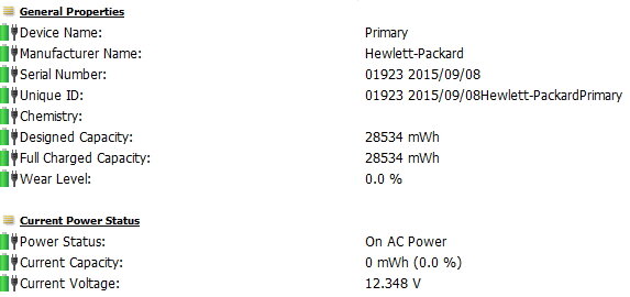

Xristaras12 Δημοσ. 14 Απριλίου 2019 Δημοσ. 14 Απριλίου 2019 (επεξεργασμένο) αναλόγως τον κατασκευαστή του λαπτοπ έχει και δικό του πρόγραμμα για την μπαταρία. με αυτά που γράφεις πάντως 99% μιλάμε για νεκρή μπαταρία. Αν δεν, βάλε το hwmonitor αν θυμάμαι καλά γράφει % μπαταρίας. ( η το hwinfo Καλύτερα) Επεξ/σία 14 Απριλίου 2019 από Xristaras12

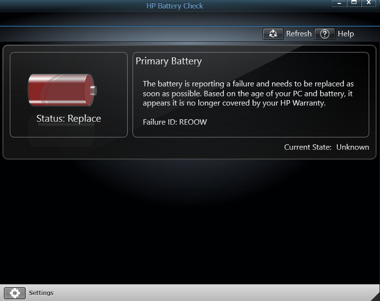

therock Δημοσ. 14 Απριλίου 2019 Μέλος Δημοσ. 14 Απριλίου 2019 (επεξεργασμένο) hwinfo παντως μου λεει wear 0, capacity 0. Η εσκασε τελειως η ταρακουνηθηκε καπου το λαπτοπ και κατι δε κανει επαφη και φαινεται σαν να μη κουμπωνει η μπαταρια EDIT:Οχι ακυρο, την βλεπει γιατι οταν τη βγαλω μετα δεν την εμφανιζει στο battery. Παντως λεει οτι και καλα ειναι στο 100% αλλα για καποιο λογο δε στελνει ρευμα η μπαταρια πισω στο PC.. Και τα αποτελεσματα απο HP Battery Diagnostic Επεξ/σία 14 Απριλίου 2019 από therock
sil_unique Δημοσ. 14 Απριλίου 2019 Δημοσ. 14 Απριλίου 2019 κατέβασε το hp battery check και στείλε ένα printscreen από το show adcvanced information

sil_unique Δημοσ. 15 Απριλίου 2019 Δημοσ. 15 Απριλίου 2019 23 ώρες πριν, therock είπε Hp Battery Check πάτα settings κάτω αριστερά και advanced, στείλε και από εκεί να δούμε
