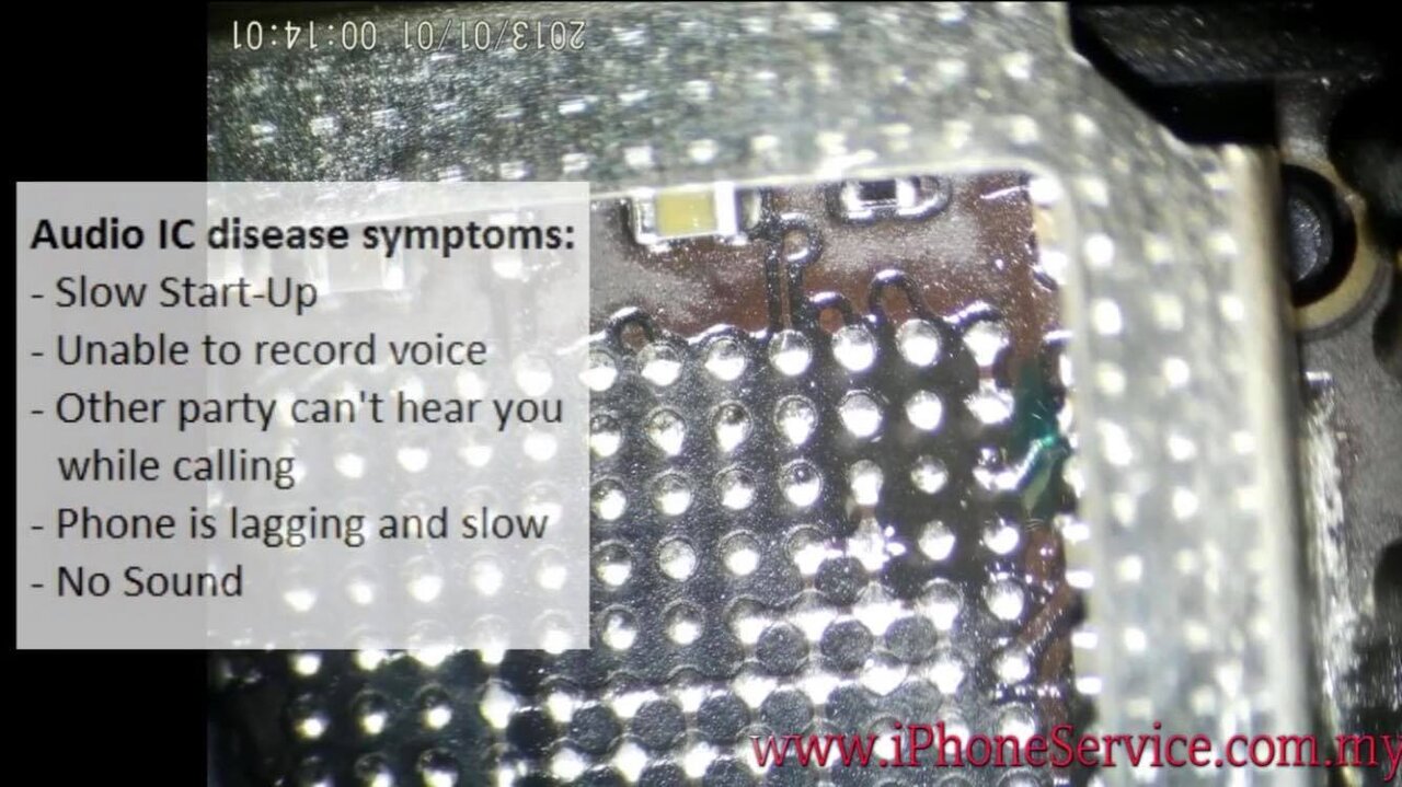

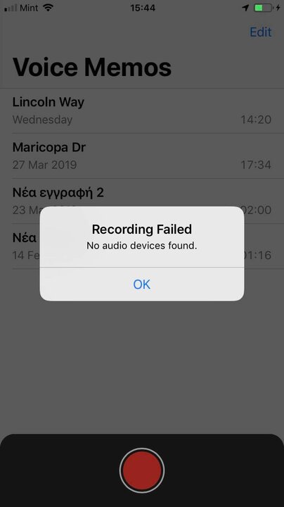

ageirini Δημοσ. 14 Απριλίου 2019 Δημοσ. 14 Απριλίου 2019 Καλημέρα/καλησπέρα παιδιά. Θα μου επιτρέψετε να μπω κατευθείαν στο θέμα. Έχω στη κατοχή μου ένα iPhone 7, 128gb το οποίο πραγματικά ειναι άριστο. Ξαφνικά σήμερα το πρωί σταμάτησε να λειτουργεί το μικρόφωνο. Δοκίμασα να βγάλω ένα βίντεο να δω αν λειτουργεί, αλλά τίποτα. Μπήκα στην εγγραφή φωνής (voice memos) και όταν επιχείρησα να πατήσω το κουμπί εγγραφή (το κόκκινο) έβγαλε error με μήνυμα "No audio devices found". Ψάχτηκα λίγο στον γούγλη (google κοινώς), και πολλοί αναφέρουν πως το iphone 6s & 7 έχει βγάλει προβληματικές συσκευές που απλά με την πάροδο του χρόνου και με κανονική χρήση (χωρίς πτώσεις κλπ), προκύπτει ένα πρόβλημα που λέγεται audio ic disease, ή αλλιώς loop disease. Σύμφωνα με αυτό ξεκολλάει το audio chip ( δεν κάνει καλή επαφή ) από τη μητρική με αποτέλεσμα σιγά σιγά το κινητό να είναι αργό, να κάνει ώρα να ανοίξει (το κάνει σε μένα αυτό), δεν ακούγεται το μικρόφωνο κλπ. Παραθέτω και μερικές φωτογραφίες. Γνωρίζει κάποιος απο σας κάτι σχετικά με το συγκεκριμένο θέμα; Έχει τύχει να το δείτε σε κάποιον γνωστό σας, αντιμετωπίζεται με κάποιο λογικό κόστος; Σας ευχαριστώ εκ των προτέρων.

Zenor Δημοσ. 15 Απριλίου 2019 Δημοσ. 15 Απριλίου 2019 Ισχύουν ακριβώς αυτά που έγραψες, είναι η νούμερο ένα βλάβη των iphone 7 και επισκευάζεται με λογικό κόστος.
Black Demis Δημοσ. 22 Απριλίου 2019 Δημοσ. 22 Απριλίου 2019 με κανα 100 120 ευρω το επισκευάζουν στα γνωστές αλυσίδες είναι το κλασσικό θέμα με το audio ic που παρουσιάζουν πολλά 7/7+ να φανταστώ ούτε στης κλήσεις εχεις ηχο
