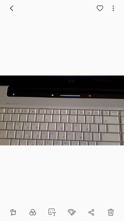

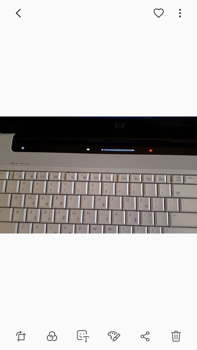

mpouliaritis Δημοσ. 13 Απριλίου 2019 Δημοσ. 13 Απριλίου 2019 Καλησπέρα σε όλους. Λαπτοπ Hp dv6 - 2110sv ,πατώντας το μπουτον εκκίνησης μερικές φορές το λαμπάκι με το ηχείο σιγασης,αριστερά από τα φωτιζομενα της Έντασης, αντι να εχει λευκό χρώμα, έχει κόκκινο και ενώ φαίνεται να ανοίγει παραμένει κόκκινο και η οθόνη δεν ανοίγει (το λαπτοπ φαίνεται να λειτουργεί απλά δεν μπαίνει στα windows) . Με μια δύο προσπάθειες άνοιξε- κλείσε το μπουτον γίνεται λευκό και ανοίγει κανονικά. Όσοι πιστοί βοηθήστε... Σας ευχαριστώ εκ των προτέρων. .
