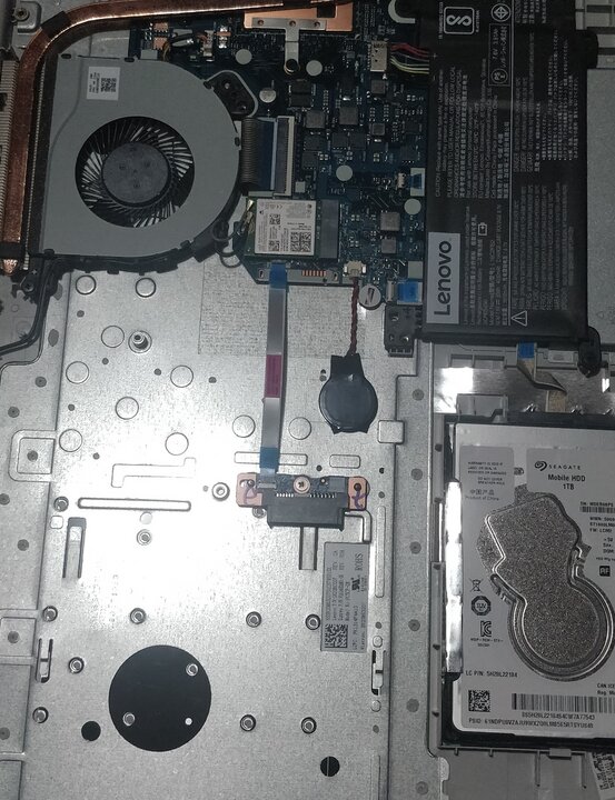

MakisKratos Δημοσ. 18 Απριλίου 2019 Μέλος Δημοσ. 18 Απριλίου 2019 Αυτό είναι το λάπτοπ μου απο πίσω.. Τι παίρνει τελικά και που ? M.2 ή msata ssd?
mphxths Δημοσ. 18 Απριλίου 2019 Δημοσ. 18 Απριλίου 2019 1 ώρα πριν, MakisKratos είπε Τι παίρνει τελικά και που ? Δυστυχως οπως το βλεπω δεν παιρνει 2ο δισκο ... Αν δεις το βιντεο που σου λινκαρα παραπανω , στο βιντεο φαινεται μια επιπλεον msata υποδοχη τοποθετημενη καπως λοξα διπλα στο φαν οπου ο τυπος εχει βαλει εναν 2ο , msata δισκο.Στην φωτο που εβαλες εσυ δεν υπαρχει αυτη η msata υποδοχη καπου..τουλαχιστον δεν φαινεται στην φωτο καπου. Μια αδεια υποδοχη που υπαρχει διπλα στον sata δισκο , στον κενο χωρο...ειναι για να συνδεθει απο οσο καταλαβαινω dvd-rw συσκευη. Ακομα και στο service manual του φορητου σου δεν γινεται αναφορα για 2η υποδοχη δισκου (msata ή m.2).Απορω τι φαση παιζει στο βιντεο με την msata υποδοχη εκει περα...Εκτος και αν λεει ψεματα για το μοντελο του φορητου...
MakisKratos Δημοσ. 18 Απριλίου 2019 Μέλος Δημοσ. 18 Απριλίου 2019 Υπάρχει πιθανοτητα να με κοροιδεψαν απο το electroholic? Μου κανει μεγαλη εντυπωση που δεν εχει αλλη θεση για σκληρο. γινεται εστω να αντικαταστησω τον υπαρχον σκληρο δισκο με εναν αλλο ssd?
mphxths Δημοσ. 18 Απριλίου 2019 Δημοσ. 18 Απριλίου 2019 (επεξεργασμένο) 12 λεπτά πριν, MakisKratos είπε Υπάρχει πιθανοτητα να με κοροιδεψαν απο το electroholic? Μου κανει μεγαλη εντυπωση που δεν εχει αλλη θεση για σκληρο. γινεται εστω να αντικαταστησω τον υπαρχον σκληρο δισκο με εναν αλλο ssd? Στην υποδοχη του υπαρχοντος δισκου βαζεις ο,τι θες.Αρκει να ειναι sata 2.5αρης.Ειτε ειναι μηχανικος δισκος ειτε ssd. (Δες στο service manual τα μεγεθη λιγο μην γινει μαλακια.Σελιδες 71-72) Γιατι λες οτι μπορει να σε κοροιδεψαν απο το electroholic ?Σου ειχανε πει οτι παιρνει 2ο δισκο? Επεξ/σία 18 Απριλίου 2019 από mphxths
