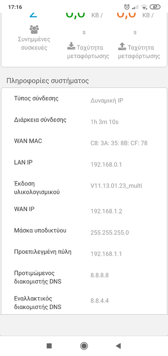

xovoli Δημοσ. 11 Απριλίου 2019 Δημοσ. 11 Απριλίου 2019 Παιδιά καλησπέρα στην ομάδα Το πρόβλημα που έχω είναι ότι θέλω να κάνω επέκταση το δίκτυο μου έτσι αγόρασα ένα access point tenda και όταν πάω να αλλάξω την ip μου λέει μη έγκυρη ip το ρουτερ μου έχει 192.168.1. 1 και πάω να βάλω 192.168.1. 244 ευχαριστώ
chios Δημοσ. 11 Απριλίου 2019 Δημοσ. 11 Απριλίου 2019 ανέβασε ένα screenshot να δούμε τι έχεις κάνει. η φωτογραφία είναι αθλία καλύτερα sceenshot. πιο μοντέλο είναι;
xovoli Δημοσ. 11 Απριλίου 2019 Μέλος Δημοσ. 11 Απριλίου 2019 26 λεπτά πριν, chios είπε ανέβασε ένα screenshot να δούμε τι έχεις κάνει. η φωτογραφία είναι αθλία καλύτερα sceenshot. πιο μοντέλο είναι; Αυτές είναι η ρύθμιση που έχω κάνει απλά μου λέει πως η LAN IP και WAN IP δεν μπορεί να είναι στην ίδια συχνότητα και το ερώτημα είναι πώς αλλάζει η WAN IP
chios Δημοσ. 11 Απριλίου 2019 Δημοσ. 11 Απριλίου 2019 Το θες access point ή ρουτερ να λειτουργεί; σε πια θύρα το έχεις σύνδεση; Αν το θες απλό access point πρέπει να του βάλεις μια ip π,χ 192.168.1.254 και να κλείσεις dhcp.
xovoli Δημοσ. 11 Απριλίου 2019 Μέλος Δημοσ. 11 Απριλίου 2019 Access point το θέλω dhcp το έχω κλείσει και δεν δέχεται να αλλάξω την ip μου λέει πως LAN IP δεν μπορεί να είναι στην ίδια συχνότητα με WAN IP και δεν ξέρω να αλλάξω την WAN IP Μήπως αλλάζει από το router
jkoukos Δημοσ. 11 Απριλίου 2019 Δημοσ. 11 Απριλίου 2019 Ποια είναι η συσκευή; Για να αναφέρει WAN θύρα σημαίνει ότι είναι router οπότε πολύ σωστά αναφέρει ότι δεν γίνεται η LAN να είναι στο ίδιο υποδίκτυο με την WAN. Η WAN τώρα είναι η 192.168.1.2 και είναι στο ίδιο υποδίκτυο με την LAN του κύριου router. Για να το δουλέψεις ως απλό AP (και όχι router) θα το συνδέσεις σε μία LAN θύρα (και όχι την WAN) και μετά μπορείς να αλλάξεις την διεύθυνση σε αυτή που θέλεις.
xovoli Δημοσ. 11 Απριλίου 2019 Μέλος Δημοσ. 11 Απριλίου 2019 Ευχαριστώ έτσι δουλεύει αλλά δεν ξέρω άμα δουλεύει σωστά γιατί έχασα εικόνα από κάμερα που έχω Η είναι ποιο σωστό να αλλάξω ip από το ρουτερ
madrivermadonus Δημοσ. 11 Απριλίου 2019 Δημοσ. 11 Απριλίου 2019 54 λεπτά πριν, xovoli είπε Ευχαριστώ έτσι δουλεύει αλλά δεν ξέρω άμα δουλεύει σωστά γιατί έχασα εικόνα από κάμερα που έχω Η είναι ποιο σωστό να αλλάξω ip από το ρουτερ συνδεοντας το στη lan θα παιξει στο ιδιο υποδικτυο με το ρουτερ. τωρα ψαξε αν εχει dhcp ενεργοποιημενο η εχει ηδη καποια ip. εκει μπορεις να του δωσεις τη .244 που θες. το ρουτερ μη το πειραξεις
