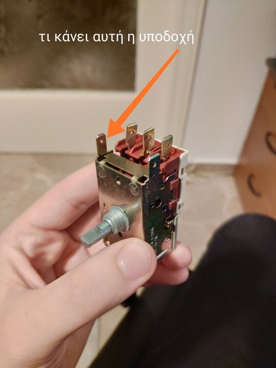

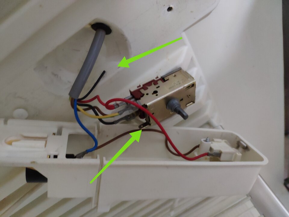

insomiaistas Δημοσ. 10 Απριλίου 2019 Δημοσ. 10 Απριλίου 2019 Έχω ενα ψυγείο Siemens 30 χρόνων δίφυλλο no frost στο οποίο άλλαξα για 2η φορά θερμοστάτη ( k57-L2806). Παρατήρησα ότι ένα καλώδιο έχει κοπεί από τον προηγούμενο ψυκτικό που είχε βάλει τον πρώτο θερμοστάτη . Τι κάνει αυτή η υποδοχή στον θερμοστάτη ; να το αφήσω έτσι ;Βάζω μια φωτογραφία του παλιού . Αφού έβαλα τον νέο θερμοστάτη πρέπει να κάνω κάτι ; Να γυρίσω την βιδιτσα που έχει μέσα ; Ή έρχεται έτοιμος φτιαγμένος και δεν πρέπει να πειράξω τίποτα
Geocheats2 Δημοσ. 10 Απριλίου 2019 Δημοσ. 10 Απριλίου 2019 Η υποδοχή είναι γείωση απλά έχει 2 αυτάκια για γείωση, αν σου δουλεύει ο συμπιεστης και ο ανεμιστήρας μέσα όλα καλά είναι συνδεδεμένα , η βίδα είναι για να ρυθμίσεις την θερμοκρασία, αν δεις ότι δεν σε καλύπτει η ψύξη ρύθμισε την αλλιώς αστην ως έχει.
kallair Δημοσ. 11 Απριλίου 2019 Δημοσ. 11 Απριλίου 2019 Ποια βιδα εννοεις; αν εννοεις αυτο το μεταλλικο μακρυ, ειναι που ρυθμιζεις που θα κοβει ο θερμοστατης (ειναι το σημειο που μπαινει το κουμπακι που γραφει τα νουμερα. ΚΑΜΙΑ αλλη βιδα δεν πειραζεις. ειναι για να ρυθμιζουν την ευαισθησια κ το πιο πιθανο να τον χαλασεις κ να γινει αχρηστος. Απο την στιγμη που δουλευε ο θερμοστατης οπως τον ειχε συνδεμενος ο ψυκτικος, σημειωνεις τις επαφες, βγαλε τες και φωτο, τον παιρνεις για δειγμα, αγοραζεις ακριβως τον ιδιο. κ τον βαζεις πανω, στις ιδιες ακριβως επαφες. Προφανως για να ρωτας για την γειωση δεν εχεις την παραμικρη ιδεα του τι πας να κανεις για αυτο θα σου προτεινα καθε σου κινηση να εισαι 1000% σιγουρος γτ ειδαλλως θα πληρωσεις πολλα περισσοτερα απο οσα πας να γλυτωσεις...
insomiaistas Δημοσ. 11 Απριλίου 2019 Μέλος Δημοσ. 11 Απριλίου 2019 Το εφτιαξα και ολα κομπλε η συντηρηση ειναι παλι στους 3 βαθμους αντι για τους -4 που ειχε. (θα περιμενω λιγες μερες ακομα να ειμαι σιγουρος). δεν πειραξα τιποτα τελικα τα συνδεσα ολα οπως ηταν ο παλιος
