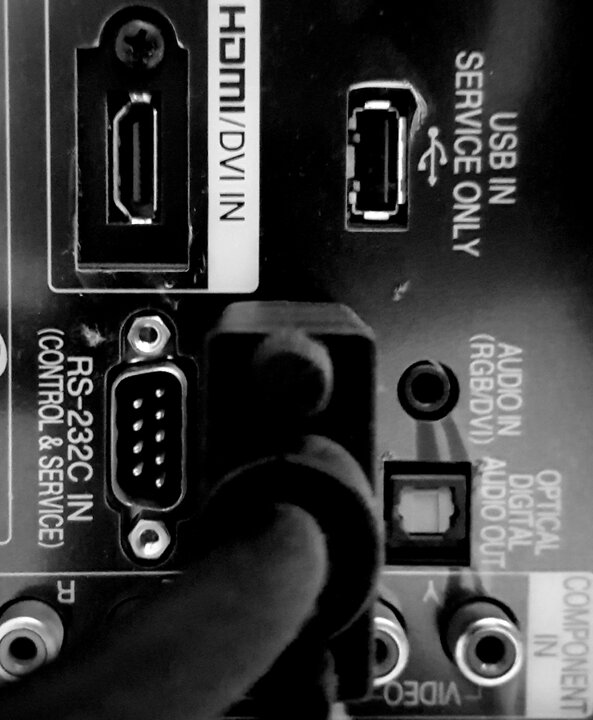

kid Δημοσ. 30 Νοεμβρίου 2019 Δημοσ. 30 Νοεμβρίου 2019 Καθότι άσχετος και πρώτη φορά αγοράζω ηχομπαρα παρακαλώ τη βοήθεια σας. Σε μια δεκαετίας lg έχω τις θύρες που βλέπετε στη φωτογραφία. Πώς μπορώ να συνδέσω την creative stage ωστε να εχω το καλύτερο δυνατό αποτέλεσμα;
panosp1 Δημοσ. 30 Νοεμβρίου 2019 Δημοσ. 30 Νοεμβρίου 2019 (επεξεργασμένο) Αυτό που λέει optical digital audio out, το optical καλώδιο κάνει κανα 10€ στο πλαίσιο. https://www.plaisio.gr/search?location=product%3d2753189%3bsearchtext%3dΚαλώδιο+optical Επεξ/σία 30 Νοεμβρίου 2019 από panosp1
kormos Δημοσ. 1 Δεκεμβρίου 2019 Δημοσ. 1 Δεκεμβρίου 2019 16 ώρες πριν, kid είπε Καθότι άσχετος και πρώτη φορά αγοράζω ηχομπαρα παρακαλώ τη βοήθεια σας. Σε μια δεκαετίας lg έχω τις θύρες που βλέπετε στη φωτογραφία. Πώς μπορώ να συνδέσω την creative stage ωστε να εχω το καλύτερο δυνατό αποτέλεσμα; Αν έχει και HDMI arc Συνέχεια το έτσι να εκμεταλλευτείς το χειρισμό από το ένα τηλεκοντρόλ ειδάλλως με οπτική...
kid Δημοσ. 1 Δεκεμβρίου 2019 Δημοσ. 1 Δεκεμβρίου 2019 (επεξεργασμένο) Έχει δύο hdmi αλλά καμια δε γράφει arc. Φαντάζομαι θα το ανέφερε, σωστά; Μονόδρομος το οπτικό καλώδιο που προτείνει ο @panosp1 ή υπάρχει κάποια άλλη εναλλακτική; Αυτό είναι οκ μιας κ δεν έχω κοντά πλαίσιο https://www.e-shop.gr/cablexpert-cc-opt-2m-toslink-optical-cable-2m-p-PER.584051 ; Επεξ/σία 1 Δεκεμβρίου 2019 από kid
