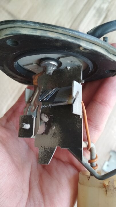

gavros10 Δημοσ. 3 Μαΐου 2019 Μέλος Δημοσ. 3 Μαΐου 2019 (επεξεργασμένο) Επανερχομαι για να σας φυγει η περιεργεια. Το φλοτερ φταιει. Απο το πορτ παγκαζ το εβγαλα. Επεξ/σία 3 Μαΐου 2019 από gavros10
