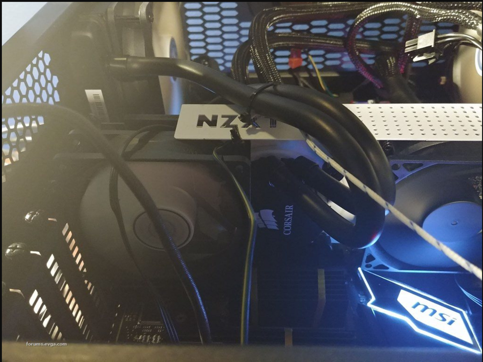

Χτες έκανα εγκατάσταση στην 2080Ti το NZXT G12 watercool bracket μαζί με μία NZXT X52 σε push pull configuration με 4 fans της Noctua.
Έχοντας κάνει το ψάξιμο μου πριν την αγορά ,ο μόνος φόβος που είχα είναι για τις θερμοκρασίες που θα σηκώνουν τα vrm / mofset αφού θα είναι τελείως εκτεθειμένα και η μόνη ψύξη που μπορεί να έχουν είναι από τον 90mm ανεμιστήρα που έρχεται μαζί με το G12. To θέμα ξεκινάει από ότι τα vrm στα αριστερά του chipset δεν εκτίθενται καθόλου ο ανεμιστήρας.
Με όλα αυτά στο μυαλό μου ξεκινάω την εγκατάσταση, απλή αλλά αρκετά χρονοβόρα αν θες να το κάνεις σωστά.
Αφού βγάζω τον stock cooler προχωράω με kryonaut και μετά εγκατάσταση του AIO cooler. Για να μην μακρηγορώ το λάθος που έκανα ήταν ότι άφησα πάνω στις μνήμες τα thermal pads με αποτέλεσμα να εγκλωβίζω την θερμοκρασία , όπως και φάνηκε σε κάθε 3D  application που προσπάθησα να τρέξω που κράσαρε σχεδόν κατευθείαν.
Μετά την αφαίρεση όλων των thermal pads και με επανεγκατάσταση της υδρόψυξης όλα τα θέματα εξαφανίστηκαν. Επιτόπου benchmarks στο superposition και ΟC  +165 στον πυρήνα και +800 στην μνήμη. Idle 27 C και under stress 51 C.
Για να κλείσω αν εξαιρέσετε την φάτσα μου και τον πανικό που έζησα όταν έφαγα το πρώτο κρασαρισμα τα αποτελέσματα δικαιώνουν τον κόπο και με το παραπάνω. Θα κάνω και άλλες δοκιμές για να ανέβει και άλλο το OC και θα επανέλθω.

Επειδή έχω την ίδια ψύξη στην gpu, μην αγχώνεσαι δεν έχουν ανάγκη τα VRM απλά βάλε έναν έξτρα ανεμιστήρα απο κάτω
Μόλις τώρα, Acmilangr2 είπε
Ένας 120mm να φύσάει την GPU ή να βάλω με zip ties αλλόν εναν 90αρι όπως στην φωτογραφία απο κάτω.
8 λεπτά πριν, asbanoglou είπε
Εγώ τον έχω απλά απο κάτω να φυσάει (κάτω απο το μπλοκ)
ίσως και να είναι καλύτερα όμως αν τον πιάσεις επάνω όπως δείχνει η φωτό

To έχω εγκαταστήσει το συγκεκριμένο, φυσικά όχι σε δικό μου μηχάνημα, και ναι την θερμοκρασία του πυρήνα την ρίχνει ΑΛΛΑ τα εκτεθειμένα στον αέρα κυριολεκτικά mosfets (ΚΥΡΙΩΣ) αλλά και τα τσιπάκια της vram είναι συνταγή για αποτυχία και το προιόν φυσικά απαράδεκτο, αν είναι να μπεί απλά μέχρι να πωληθει η κάρτα στον επόμενο μόλις βγεί νέα γενιά καρτών και να φάει την παπάρα ο επόμενος κάτοχος οκ, αλλά για Long term use μα με την καμία, μετριάζει την κατάσταση η χαμηλή θερμοκρασία του gpu οπότε δουλεύουν και τα Mosfets σε χαμηλότερη θερμοκρασία επίσης αλλά και πάλι είναι μακριά από μία σωστή λύση
Επεξ/σία από Coppermine
2 λεπτά πριν, Coppermine είπε
Από ανθρώπους με EVGA καρτες που έχουν το ΙCX και βλέπουν θερμοκρασίες απο mofset vram όπως επίσης και από laser gun για να μετράς την θερμοκρασία, under load δίνουν θερμοκρασίες max 67 C . Πάρα πολύ μακριά από το όριο τους, δεν πιστεύω ότι είναι τόσο τρομακτικό. Το σίγουρο αρνητικό ειναι το coil whining που ακούγεται αρκετά.
16 λεπτά πριν, asbanoglou είπε
Έτσι είναι. είχα δεί και εγώ ένα βίντεο με τις θερμοκρασίες.
Τα mosfet ψύχονται καλά και μόνο με αέρα πάνω τους. Δεν είναι die να θέλει σόνυ και ντε direct contact..
