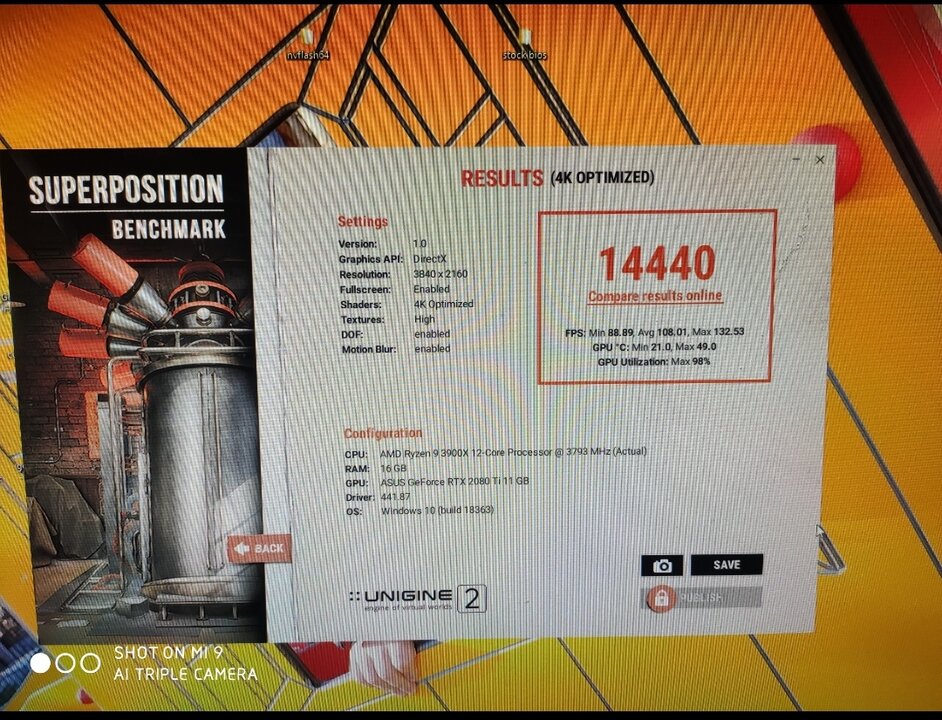

billeiros Δημοσ. 8 Ιανουαρίου 2020 Δημοσ. 8 Ιανουαρίου 2020 https://www.3dmark.com/spy/10076106 ενα δυνατό σκορακι Και ένα supo...Έχει potential το καρτονι τώρα με τα κρυα 2
