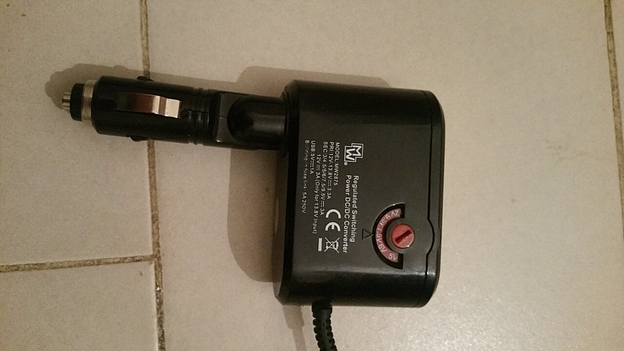

zio10 Δημοσ. 6 Απριλίου 2019 Μέλος Δημοσ. 6 Απριλίου 2019 11 λεπτά πριν, hp8 είπε κάτι δεν πάει καλά εδώ 12v το αυτοκίνητο 9v η tv Όταν λέτε φορτιστή τι εννοείτε ? Μήπως έχει ενσωματωμένη μπαταρία η tv και ο φορτιστής φορτίζει την μπαταρία η ειναι το τροφοδοτικό της ? Σε τι τάσεις λειτουργεί ο φορτιστής Μια φωτο φορτιστή tv με τα στοιχεία τους ? Η tv στο σπίτι έχει λειτουργήσει ? και με τι τροφοδοσία? Και κάτι τελευταίο η tv λειτουργεί με dc η ac τάση ? Έχει μπαταρία η τηλεόραση ναι, απλά δεν κρατάει πολύ και είναι συνέχεια στην πρίζα. Θα ανεβάσω φωτο αργά το βράδυ και από τα δύο. Στο σπίτι δεν την έχω δοκιμάσει, δεν ξέρω αν υπάρχει φορτιστής για σπίτι.

zio10 Δημοσ. 7 Απριλίου 2019 Μέλος Δημοσ. 7 Απριλίου 2019 Λοιπόν ο φορτιστής είναι αυτός: Ενώ το ταμπελάκι της τηλεόρασης γράφει 9v dc 1A
hp8 Δημοσ. 7 Απριλίου 2019 Δημοσ. 7 Απριλίου 2019 Ωραία Βάλε τον φόρτιση στα 9,5v (γιατί τώρα όπως βλέπω στη φωτο είναι στα 7,5) στον αναπτήρα χωρίς τίποτα επάνω του να δεις τι θα κάνει Αν δεν την κάψει τροφοδότησε ένα λαμπάκι αυτοκίνητου στα αντίστοιχα αμπέρ πχ της πλαφονιέρας Αν είναι οκ βγάλε την μπαταρία της tv (αν αφαιρείται ) και δοκίμασε να τροφοδοτήσεις την tv με τον φορτιστή Με λίγα λόγια διάφορες δόκιμες μέχρι να βρεις αν βρεις κάτι Τελευταίο πότε σου καίει την ασφάλεια αμέσως η μετά από κάποια ώρα Θέλω να πω μήπως κάτι ζεσταίνεται και βραχυκυκλώνει 1

Joshua21 Δημοσ. 7 Απριλίου 2019 Δημοσ. 7 Απριλίου 2019 1 ώρα πριν, hp8 είπε (γιατί τώρα όπως βλέπω στη φωτο είναι στα 7,5) Εγώ πάλι το βλέπω στα 6
hp8 Δημοσ. 7 Απριλίου 2019 Δημοσ. 7 Απριλίου 2019 1 λεπτό πριν, Joshua21 είπε Εγώ πάλι το βλέπω στα 6 εκτιμώ οτι το μαύρο τρίγωνο είναι ο δείκτης και η κόκκινη εγκοπή είναι για το κατσαβίδι Η θέση της μάλλον είναι τυχαία κάθε φορά που αλλάζει
Joshua21 Δημοσ. 7 Απριλίου 2019 Δημοσ. 7 Απριλίου 2019 7 λεπτά πριν, hp8 είπε εκτιμώ οτι το μαύρο τρίγωνο είναι ο δείκτης και η κόκκινη εγκοπή είναι για το κατσαβίδι Η θέση της μάλλον είναι τυχαία κάθε φορά που αλλάζει Η κόκκινη εγκοπή σίγουρα είναι για κατσαβίδι ώστε να ρυθμίζεις την τάση, και μάλλον έχεις δίκιο, πρέπει να γυρίζει μαζί με τα νουμεράκια.
sstratos Δημοσ. 7 Απριλίου 2019 Δημοσ. 7 Απριλίου 2019 Αφού η τηλεόραση είναι 9v, και ο φορτιστής έχει 9.5!! Σίγουρα δεν είναι ο δικός της φορτιστής.... Ίσως γιαυτό να καίει την ασφάλεια 1
hp8 Δημοσ. 7 Απριλίου 2019 Δημοσ. 7 Απριλίου 2019 Μόλις τώρα, sstratos είπε Αφού η τηλεόραση είναι 9v, και ο φορτιστής έχει 9.5!! Σίγουρα δεν είναι ο δικός της φορτιστής.... Ίσως γιαυτό να καίει την ασφάλεια η μπαταρία του κινητού είναι 3,7 volt και o φορτιστής δίνει 5 v το κινητό σας γιατί δεν καίγεται ? 1
zio10 Δημοσ. 7 Απριλίου 2019 Μέλος Δημοσ. 7 Απριλίου 2019 5 ώρες πριν, hp8 είπε Ωραία Βάλε τον φόρτιση στα 9,5v (γιατί τώρα όπως βλέπω στη φωτο είναι στα 7,5) στον αναπτήρα χωρίς τίποτα επάνω του να δεις τι θα κάνει Αν δεν την κάψει τροφοδότησε ένα λαμπάκι αυτοκίνητου στα αντίστοιχα αμπέρ πχ της πλαφονιέρας Αν είναι οκ βγάλε την μπαταρία της tv (αν αφαιρείται ) και δοκίμασε να τροφοδοτήσεις την tv με τον φορτιστή Με λίγα λόγια διάφορες δόκιμες μέχρι να βρεις αν βρεις κάτι Τελευταίο πότε σου καίει την ασφάλεια αμέσως η μετά από κάποια ώρα Θέλω να πω μήπως κάτι ζεσταίνεται και βραχυκυκλώνει Θα το δοκιμάσω. Μου είπε ότι μόνο εκείνος του δούλευε, στα 7.5v. Θα δοκιμάσω και χωρίς μπαταρία να δω. Δεν ξέρω αν θα προλάβω σήμερα όμως. Στο δικό μου αμάξι η ασφάλεια κάηκε με το που σύνδεσα το φορτιστή χωρίς κάτι πάνω. 2 ώρες πριν, sstratos είπε Αφού η τηλεόραση είναι 9v, και ο φορτιστής έχει 9.5!! Σίγουρα δεν είναι ο δικός της φορτιστής.... Ίσως γιαυτό να καίει την ασφάλεια Δεν είναι ο δικός της όχι. Τον άλλαξε γιατί και ο άλλος έκαιγε η την ασφάλεια του αναπτήρα ή τη δικιά του. Με αυτόν δούλεψε κάποιο διάστημα αλλά μετά πάλι τα ίδια. 3 ώρες πριν, Joshua21 είπε Η κόκκινη εγκοπή σίγουρα είναι για κατσαβίδι ώστε να ρυθμίζεις την τάση, και μάλλον έχεις δίκιο, πρέπει να γυρίζει μαζί με τα νουμεράκια. Νομίζω κι εγώ ότι τα volt τα δείχνει με το τριγωνάκι, η εγκοπή απλά γυρίζει δεν δείχνει κάτι.
Joshua21 Δημοσ. 7 Απριλίου 2019 Δημοσ. 7 Απριλίου 2019 (επεξεργασμένο) 29 λεπτά πριν, zio10 είπε Θα το δοκιμάσω. Μου είπε ότι μόνο εκείνος του δούλευε, στα 7.5v. Θα δοκιμάσω και χωρίς μπαταρία να δω. Δεν ξέρω αν θα προλάβω σήμερα όμως. Στο δικό μου αμάξι η ασφάλεια κάηκε με το που σύνδεσα το φορτιστή χωρίς κάτι πάνω. Δεν είναι ο δικός της όχι. Τον άλλαξε γιατί και ο άλλος έκαιγε η την ασφάλεια του αναπτήρα ή τη δικιά του. Με αυτόν δούλεψε κάποιο διάστημα αλλά μετά πάλι τα ίδια. Νομίζω κι εγώ ότι τα volt τα δείχνει με το τριγωνάκι, η εγκοπή απλά γυρίζει δεν δείχνει κάτι. Με βάση αυτό στα bold, το ότι και σε άλλο αμάξι έκανε τα ίδια, και στο ότι το max cunsumption είναι 3,3A, βγαίνει το συμπέρασμα ότι κατά 99% φταίει ο φορτιστής. Επεξ/σία 7 Απριλίου 2019 από Joshua21 1
