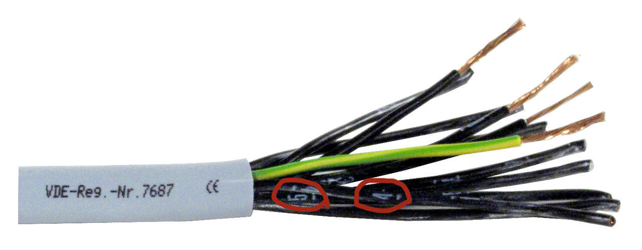

1. κλείνουμε τον γενικό στόν πίνακα.
Αν κοιτάξεις το καλώδιο σου, θα δεις ότι έχει επάνω του αριθμούς, όπως αυτό που σου βάζω στην φωτογραφία.
Αν δεν τους βλέπεις είναι γιατί χρειάζεται να "γδύσεις" την ἐξωτερική γκρι μόνωση, ώστε να ελευθερωσεις αρκετο μήκος καλωδίου.
Αυτό θα το κανεις ΜΟΝΟ αν ξέρεις να "γδύνεις σωστά" ένα καλώδιο με πλαγιοκοπτη
χωρις να "πληγώσεις" τις μονώσεις από τους εσωτερικους αγωγους.
Εάν δεν ξέρεις να το κανεις, θα σε συμβούλευα να το κάνει ειδικός.
εφόσον βρεις τους αριθμούς τα πάντα μετά είναι ευκολα.
Εφοσον βρεις τους αριθμούς στην ήδη υπάρχουσα σύνδεση,
αγόρασε 3 μονωτικές ταινίες καφέ,  μπλε, κιτρινη, από ένα καταστημα ηλεκτρολογικών και "ντύσε" τις ακρες από τα ήδη συνδεδεμένα καλώδια
με καφέ στην φαση
μπλέ στον ουδέτερο
κιτρινο στην γείωση
ώστε να ξέρεις τι είναι τι, την επόμενη φορά που θα χρειαστείς να τα ξαναδουλεψεις.
Αν οι αγωγοι είναι 1,5mm τοτε μπορείς να χρησιμοποιήσεις αυτό το καλώδιο για να αναψεις μια λάμπα μέσα από ασφαλεια 10Α.
Λάμπα ΟΧΙ προβολέα ή κάτι που θα περάσει σε κατανάλωση τα 10Α !!
Για πρίζα αυτό το καλώδιο ΔΕΝ ΚΑΝΕΙ.
Γιατί σε μια εξωτερική σουκο στεγανη πρίζα σαν αυτή που θες να βάλεις,
αυτος που θα την χρησιμοποιήσει μπορεί να συνδέσει κάτι με μεγάλη κατανάλωση πχ 2000W
και το καλωδιο σου επειδη δεν ειναι 2.5mm που είναι η κανονικη διατομη για μια πριζα σουκο
δεν μπορει να δωσει την απαραιτητη ισχύ θα ζεσταθεί και θα εχεις πυρκαγιά.
