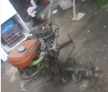

hp8 Δημοσ. 4 Απριλίου 2019 Δημοσ. 4 Απριλίου 2019 έχω ένα σαν αυτό της φωτο ηλικίας περί τα 20-22 χρόνια Φρεζάρω περι τα 15 στρέμματα κάθε χρόνο ελιές και πορτοκαλιές Δεν καταλαβαίνει τίποτα Το κάθε μαχαίρι είναι περίπου 10 cm άρα στον κύκλο 20 Υπέρ αρκετό βάθος για ζιζάνια φρεσκάρισμα εδάφους για κηπευτικά κλπ
Επισκέπτης Δημοσ. 4 Απριλίου 2019 Δημοσ. 4 Απριλίου 2019 20 λεπτά πριν, hp8 είπε έχω ένα σαν αυτό της φωτο ηλικίας περί τα 20-22 χρόνια Φρεζάρω περι τα 15 στρέμματα κάθε χρόνο ελιές και πορτοκαλιές Δεν καταλαβαίνει τίποτα Το κάθε μαχαίρι είναι περίπου 10 cm άρα στον κύκλο 20 Υπέρ αρκετό βάθος για ζιζάνια φρεσκάρισμα εδάφους για κηπευτικά κλπ Με αυτό φρεζαρεις 15 στρέμματα;;;;;;Άμμο έχει;

hp8 Δημοσ. 4 Απριλίου 2019 Δημοσ. 4 Απριλίου 2019 (επεξεργασμένο) 14 λεπτά πριν, jmmys είπε Με αυτό φρεζαρεις 15 στρέμματα;;;;;;Άμμο έχει; γιαούρτι !!!!!!!!!!!!!!! εννοείται ότι δεν γίνεται σε μια ημερα Το πρώτο - δεύτερο είναι δύσκολο μετά αν το κάνεις κάθε Μάρτιο - Απρίλιο παει μόνο του γιατί το χώμα παραμένει αφρατο Τώρα οσον αφορά τις ελιές γίνεται περιμετρικά με ακτίνα περί τα 3 μέτρα ώστε να μένουν και κάποια σημεία αφρεζαριστα προκειμένου τα βρώσιμα χόρτα να μπορούν να αναπαραγονται και να μην χαθεί ο προτογος σπόρος Ο άνθρωπος με την χρήση φυτοφαρμάκων- ζιζανιοκτόνα για τα χορτάρια εχει καταστρέψει την φύση Επεξ/σία 4 Απριλίου 2019 από hp8
