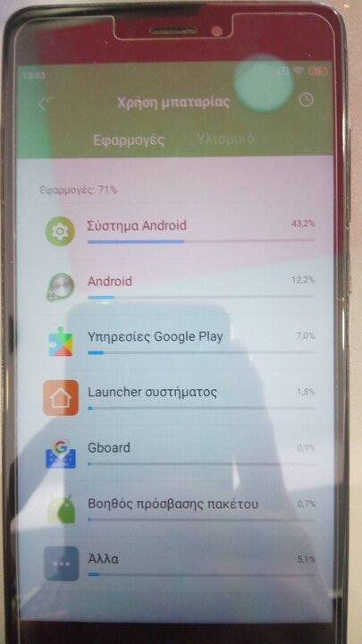

flipingphones Δημοσ. 4 Απριλίου 2019 Μέλος Δημοσ. 4 Απριλίου 2019 απλα βλεπω οτι αδειαζει λιγο πιο γρηγορα και εχω διαβαζει οτι και με αλλη μπαταρια παλι τα ιδια θα κανει λογικα.εχω κανει διαφορες ρυθμισεις και το παρακολουθω τωρα να δω πως θα παει.απλα θελω να δω αν εχει και καποιος αλλος το μοντελο αυτο και να μου πει την αποψη του και αν του κανει τα ιδια. 30 λεπτά πριν, flipingphones είπε απλα βλεπω οτι αδειαζει λιγο πιο γρηγορα και εχω διαβαζει οτι και με αλλη μπαταρια παλι τα ιδια θα κανει λογικα.εχω κανει διαφορες ρυθμισεις και το παρακολουθω τωρα να δω πως θα παει.απλα θελω να δω αν εχει και καποιος αλλος το μοντελο αυτο και να μου πει την αποψη του και αν του κανει τα ιδια. 30 λεπτά πριν, flipingphones είπε απλα βλεπω οτι αδειαζει λιγο πιο γρηγορα και εχω διαβαζει οτι και με αλλη μπαταρια παλι τα ιδια θα κανει λογικα.εχω κανει διαφορες ρυθμισεις και το παρακολουθω τωρα να δω πως θα παει.απλα θελω να δω αν εχει και καποιος αλλος το μοντελο αυτο και να μου πει την αποψη του και αν του κανει τα ιδια. ανεβαζω και την εικονα απο την μπαταρια και την χρηση
saruman123 Δημοσ. 4 Απριλίου 2019 Δημοσ. 4 Απριλίου 2019 Το λειτουργικό σύστημα φταίει. Βλέπω ότι έχεις πορτοκάλι την μπάρα για την μπαταρία. Αν έχεις βάλει εξοικονόμηση ενέργειας βγαλτην γιατί μόνο κακό κάνεις. Το κινητό το είχα και μου κρατούσε 2 μέρες η μπαταρία σε νορμάλ χρήση. Σε φουλ 1 μέρα άνετα. Εδώ υπάρχουν κάποια tips για την μπαταρία https://xiaomi-miui.gr/community/index.php/Thread/14966-Ελληνικός-οδηγός-ενεργοποίησης-Δικαιωμάτων-Ειδοποιήσεων-στην-MIUI-8/
flipingphones Δημοσ. 4 Απριλίου 2019 Μέλος Δημοσ. 4 Απριλίου 2019 εβγαλα την εξοικονομηση ενεργειας και εκανα αυτα που λεει το αρθρο για την μπαταρια.μπορω να κανω κατι αλλο?
saruman123 Δημοσ. 4 Απριλίου 2019 Δημοσ. 4 Απριλίου 2019 2 ώρες πριν, flipingphones είπε εβγαλα την εξοικονομηση ενεργειας και εκανα αυτα που λεει το αρθρο για την μπαταρια.μπορω να κανω κατι αλλο? Όχι. Τώρα άστο κανά δυο μέρες να δεις πως θα τα πάει. Επίσης έχεις κάνει ποτέ επαναφορά εργοστασιακών ρυθμίσεων στις αναβαθμίσεις?
